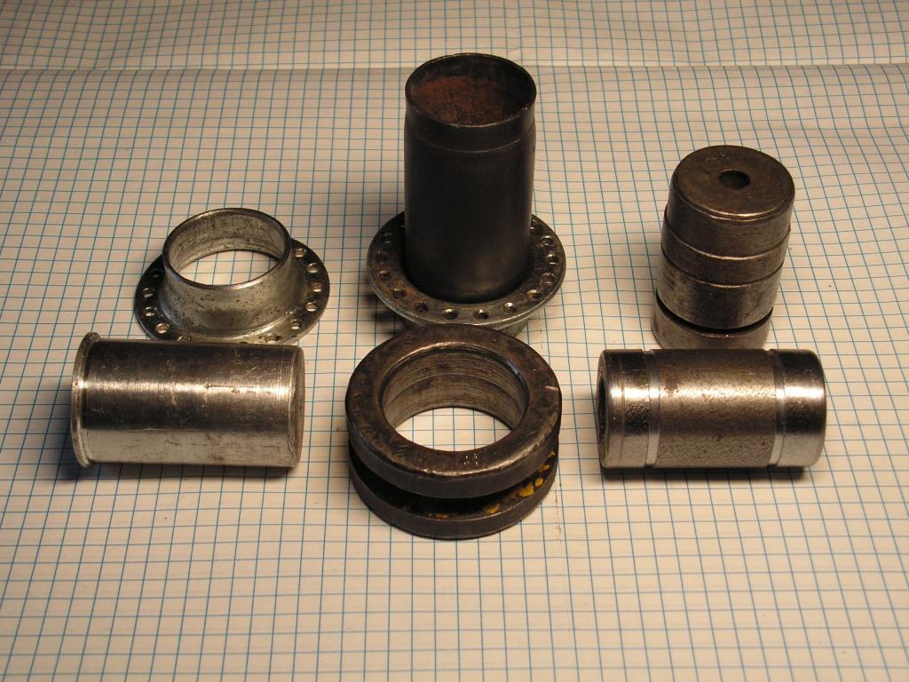

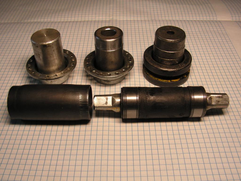

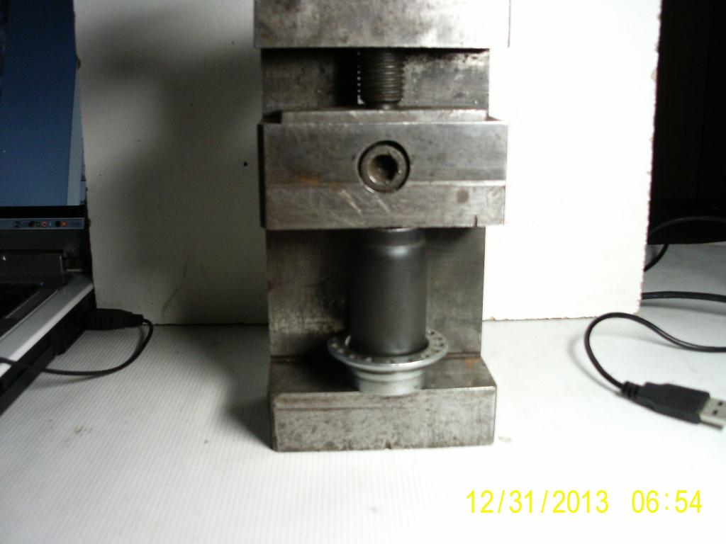

В лигераде использована технология дорнирования-пластической деформацией.
Дорнирование труб снаружи: (заготовки) головная труба-35х110; поперечная труба на раме (подвеска) и труба каретки- 32...35х70; шарнир передней подвески-30х1,5х96 или 32х1,2х96. Инструмент: кольца (фильеры)-двух ступенчатые; дорны-двух ступенчатые; бойки для выпрессовки. Первая операция-обжатие труб в фильерах; вторая операция-раздача труб изнутри-дорнами. Использовать пресс или фрезерные тиски.Ориентировано на пром. подшипники: ф26;ф28;ф30;Ф31.

На пост №31. Пример: головная труба рамы велосипеда (по нашим чертежам)- это куда вставляется стержень руля с опорными подшипниками. Р-р 110 мм взят от велосипеда "ОРЛЁНОК", как наиболее оптимальный. Импортные чашки имеют посадочный р-р ф30 мм. У нас имеется труба (донор зарубежной) с наружным ф 35 мм, а так, как головная труба наиболее нагружена, то выбираем толщину стенки 1,5...2 мм. Фильера изготовляется с внутренним диаметром= ф30+1,5х2=33 мм. На моём чертеже написано ф35х2,5-это пишут так на прайлистах. Это значит, что стенка имеет толщину 2,5 мм. С такой толщиной формовка трубы очень затруднена.

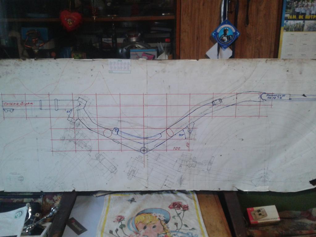

Для моего роста (165 см) высота сидения в 550мм (по каркасу) неприемлема. Понизить сиденье возможно только при значительных конструктивных изменениях: увеличить прогиб рамы вниз...
Наконец, рама изменена с понижением в зоне шарнира подвески, а также поднят бум. При этом угол руления стал больше 60*. Педали не должны задевать за колесо.
Добавлено через 2 минуты 25 секунд:
Первоначальный вид рамы:
Добавлено через 4 минуты 20 секунд:
Рама после реконструкции. Со сваркой проблема. Варил сын не очень удачно
Добавлено через 47 минут 47 секунд:
Файлы перепутаны. Этому соответствует нижний файл.

Чертёж рамы в"клеточку" 50х100.

Комментарий к файлу: Чертёж масштабный по клетка
