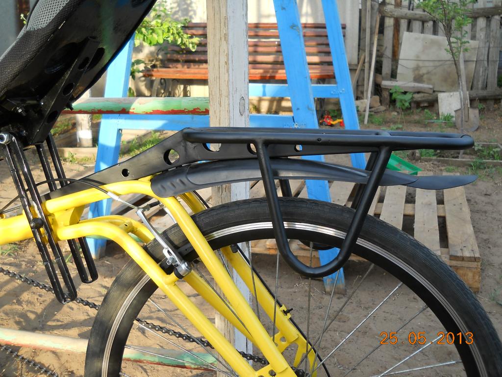

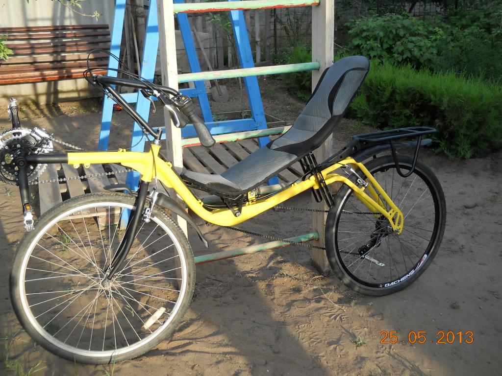

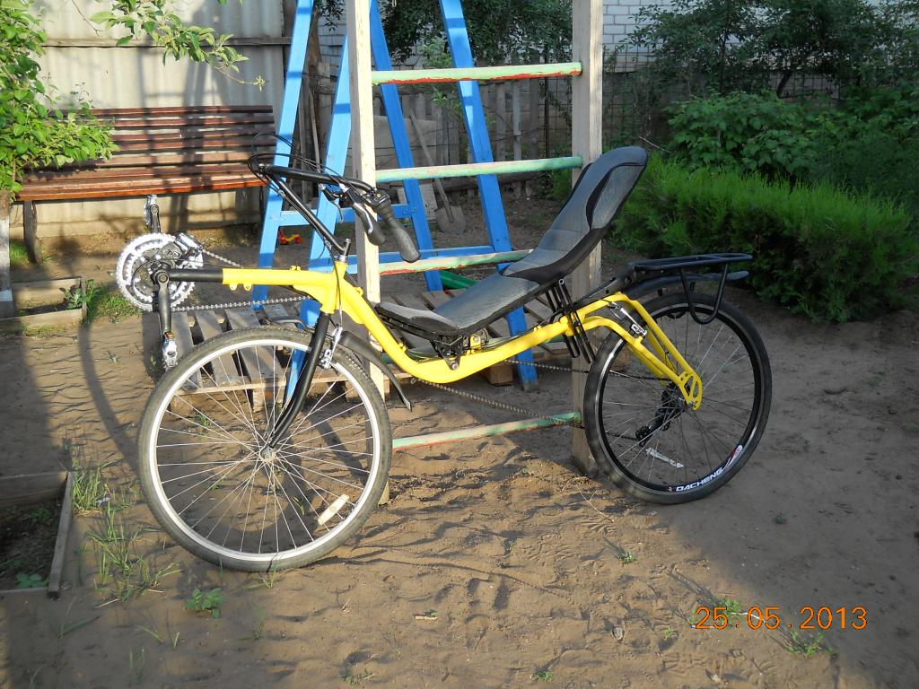

Ну вот, теперь могу представить уже готовую конструкцию. Мой первый опыт в создании лигерада - "Optima"
Автор:Белый Олег
Год создания:2013
Тип транспортного средства: заднеприводной лигерад
Основное назначение: повседневные поездки
Передняя подвеска: отсутствует
Задняя подвеска: отсутствует
Переднее колесо: 28 дюймов
Заднее колесо: 28 дюймов
Рама: хребтовая, стальная труба Дн42
Материал рамы: Сталь
Масса: Теперь взвешал - 24.1 кг
Тип трансмиссии и наличие передач: 2Х5
Размеры: добавлю позже
Особенности, отличительные черты транспортного средства: клон хайрейсера Optima Baron
Плюсы: ________________________
Минусы: ________________________

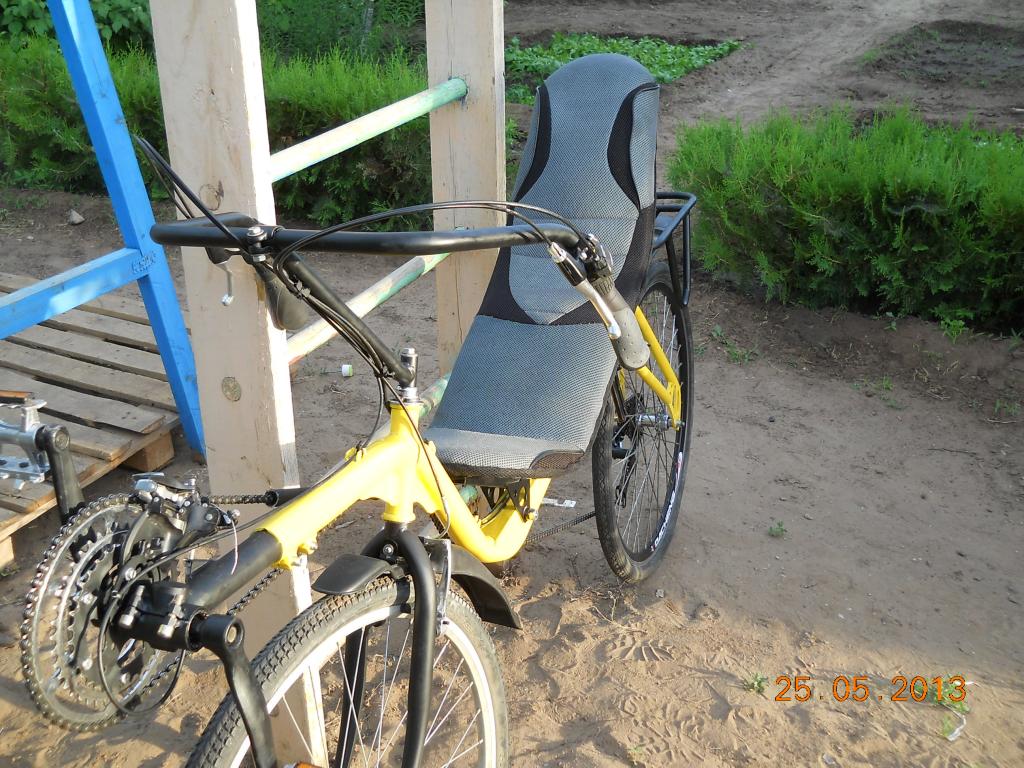

O-Wite. Ребята, каких красавцев вы делаете. Мне стало стыдно за свой драндулет, хотя он тоже едет. Вот выгонят с работы- я думаю этого ждать не долго -мне уже 68 лет и я сваяю тоже что-нибудь красивое, т.к. будет больше свободного времени. Восхищению нет предела-какие линии, какая грация у твоей OPTIM-ы!!!. ZOKRA отдыхает !!!.
Единственное, что вызывает сомнение- это близость педалей к переднему колесу. Я бы обязательно цеплялся пятками за колесо на малых скоростях, где приходится резко подруливать.
За это сообщение автора lastloch поблагодарил: O-Witte (Вс май 26 2013 07:45)
 Заголовок сообщения: Re: Лигерад "Optima"
Номер сообщения:#8  Непрочитанное сообщениеДобавлено: Сб май 25 2013 21:55
lastloch писал(а):
Я бы обязательно цеплялся пятками за колесо.
На поворотах и я пятками, бывает цепляюсь...

Моя больная мозоль - сварка. А на Оптиме с этим, вижу, всё как надо быть! Зачетный вел! Мне особенно сидух кресло нравится! Мои симпатии!!!
Быть, а не казаться...
Номер сообщения:#14  Непрочитанное сообщениеДобавлено: Вс май 26 2013 14:47
Моя тоже!!! Все варил электродами, 2-кой... Особенно муторно было багажник варить - там трубка 18 мм стенка 0.7 - самым маленьким током на грани прожога...
