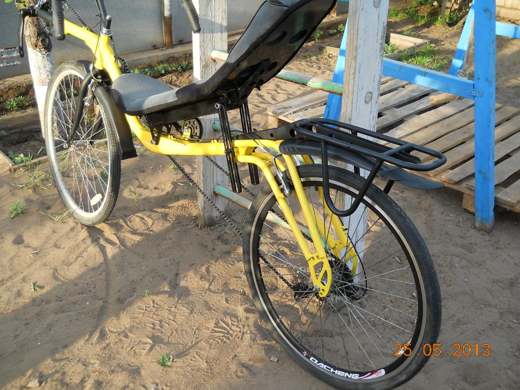

Ну вот, теперь могу представить уже готовую конструкцию. Мой первый опыт в создании лигерада - "Optima"
Автор:Белый Олег
Год создания:2013
Тип транспортного средства: заднеприводной лигерад
Основное назначение: повседневные поездки
Передняя подвеска: отсутствует
Задняя подвеска: отсутствует
Переднее колесо: 28 дюймов
Заднее колесо: 28 дюймов
Рама: хребтовая, стальная труба Дн42
Материал рамы: Сталь
Масса: Теперь взвешал - 24.1 кг
Тип трансмиссии и наличие передач: 2Х5
Размеры: добавлю позже
Особенности, отличительные черты транспортного средства: клон хайрейсера Optima Baron
Плюсы: ________________________
Минусы: ________________________
Ссылка на обсуждение процесса изготовления http://velomobile.org/forum/viewtopic.php?f=62&t=7890

Уррраааааа :dance:
Поздравляю :clap: :clap: :clap:
Симпатичный :)
Только какая нафиг Оптима??? Это же вылитый Светлячок (Firefly) :D

Сереж, даже не сомневался, что ты первый ответишь... а по поводу Оптимы - уж больно хороший логотип придумал - хочу из самоклейки вырезать и на раму приклеить...
Ну и опять таки, начиналось то все как клон Оптимы...
Хотя и Светлячок мне теперь уже нравится... Может это второе имя будет, как у твоего Азуба??? :D

Поздравляю! :clap: В покрашенном виде совершенно другое восприятие.
Ну, что теперь соседи думают?! :twisted: :twisted: :mrgreen:

O-Wite. Ребята, каких красавцев вы делаете. Мне стало стыдно за свой драндулет, хотя он тоже едет. Вот выгонят с работы- я думаю этого ждать не долго -мне уже 68 лет и я сваяю тоже что-нибудь красивое, т.к. будет больше свободного времени. Восхищению нет предела-какие линии, какая грация у твоей OPTIM-ы!!!. ZOKRA отдыхает !!!.
Единственное, что вызывает сомнение- это близость педалей к переднему колесу. Я бы обязательно цеплялся пятками за колесо на малых скоростях, где приходится резко подруливать.

lastloch писал(а):
Я бы обязательно цеплялся пятками за колесо.
На поворотах и я пятками, бывает цепляюсь...
А по поводу остального - большое спасибо за оченку, только она незаслуженна - я же его просто скопировал с заводского лигерада, правда по фото... Очень уж он мне понравился...
Самое главное, чтобы шатун не цеплялся за колесо при повороте, а остальное - дело техники!
Есть такой момент. :)
lastloch писал(а):
   ZOKRA отдыхает !!!
Lastloch, только вот сравнивать творение Олега с этими французскими недолигерадами,
я бы не стал. Если бы мой сравнили с зокрой, мне было бы обидно :( ...
Да, у зокр внешний вид, технологии и цена на высшем уровне, а вот функционал стремится к нулю. :roll:
Грация - только если со стороны смотреть, а в действии, Q-witte на своём лигераде уделает Зокру,
как стоячую: к примеру в марафоне или в городской поездке! :mrgreen:
Хотя может и нет: есть же, вроде, у фирмы Зокра лигерады с нормальным задним приводом, без болтающейся каретки! :)
P.S.: обидно только, что у этого лигерада нет подвески для сельских дорог и компоненты неживучие...
Ну и что? На уровне рефлекса, без участия мозга, шатуны ставятся в горизонтальное положение, перед крутым
поворотом. А если когда и чиркнет - ничего страшного.

Моя больная мозоль - сварка. А на Оптиме с этим, вижу, всё как надо быть! Зачетный вел! Мне особенно сидух кресло нравится! Мои симпатии!!!

Моя тоже!!! Все варил электродами, 2-кой... Особенно муторно было багажник варить - там трубка 18 мм стенка 0.7 - самым маленьким током на грани прожога...

Блин, Дима, ты меня ставишь в неловкое положение. Мне все равно хочется сделать что-то низкое - с питоном не получилось, приглядывался к Зокре. И первый трайк у меня переднеприводной, и по поводу твоего перечня недостатков очень большие сомнения - из всего, что ты написал - только короткая цепь и переключение вызывают некие проблемы - при переключении на колесе нужно корректировать положение переднего переключателя на пару мм туда-сюда, чтобы цепь не терла.
А по поводу Зокры - она мне очень нравится, чисто визуально, останавливает то, что в оригинале она стеклопластиковая или карбоновая - я такое повторить не могу. Я, наверное, тоже в какой-то степени перфекционист - если не могу сделать с высокой степенью похожести на оригинал, может, не стоит и начинать?

А это требуется? Ведь мы самодельщики и наша задача делать СВОЁ, пусть и похожее на "брендовое". Приглянулся мне "Azub", наэскизил я его как смог и вперёд. Результат: катаюсь на "Сириусе" и, как говорится, не дую... а на подходе длиннобазник. Мечтаю в начале июня его выкатить))

Именно так с Оптимой получилось... А вот к Зокре пока не знаю, как подступится - вся из себя такая дутая...

Красссссава лигерад! Я до"Азуба" надумывал себе "Оптиму" брать, но что-то не решился.
А можно про сиденье поподробнее? Материал и прочее?
