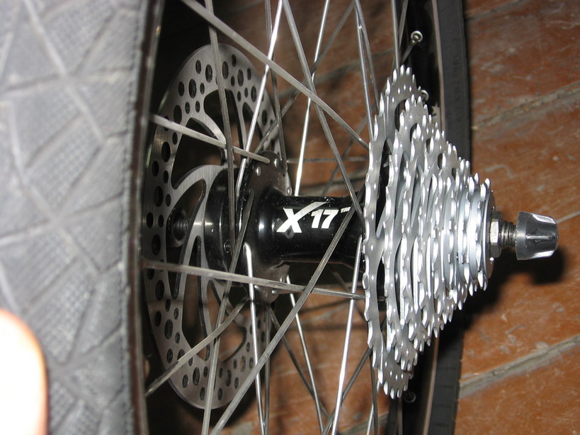

Ну опять я с вопросами пристаю, уж простите. В магазинах у нас такое не продается, а в интернет-магазине не пощупаешь... Хочу купить втулку примерно такого плана:
231954_shimano_2200_fh-2200_cherniy.jpg и немного призадумался. Кассета на нее любая подходит? У меня их три штуки, все накручиваются на втулку, а тут, я так понимаю, на шлицы одевается? А чем она фиксируется? Кассета с резьбой и шлицами на нее встанет? Или нужно сразу новую кассету покупать?

Правильным путем идешь, товарищ. :!: :D Для таких втулок продаются (набор) звездочек на шлицах. Можно подобрать любой типоразмер.
Самое ценное в такой конструкции втулки это то что подшипники разнесены максимально широко. Вот смотри. Втулка с накручивающимися трещотками = подшипники на втулке расположены примерно под фланцами втулки. А в этой = один подшипник под фланцем, а другой примерно на краю этой черной фигни. Оси под весом не гнутся (особенно это видно на китайских дешевых втулках). На китайцах за сезон подо мной оси проседали.

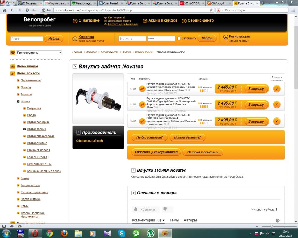

Добавлю еще вот такого... Я бы вообще такую втулку не брал. Мало того, что политика Shimano - это конусные подшипники (насыпные), то данная модель вообще очень бюджетная. Возникает много возни по обслуживанию. Чуть пережмешь конус - начнут убиваться шарики и конус, не дожмешь - люфт будет и тоже пойдет их износ.
Мой выбор - SRAM. Хотя дороже будут
Как недорогие втулки на промышленных подшипниках - Novatec, например модель F062SB-AA, SS, SA (RH). Или X17 - в принципе тоже самое, что Novatec.

Частично согласен с предыдущим оратором. Лучше взять бюджетную втулку на пром. подшипниках типа Новотек и самую дешовую кассету (восьмерик шимано или срем). Девятерики дороже, да и цепи на них дороже. Конечно, придется потратится, но результат того стоит. Что касается втулок шимано, то они тоже неплохо работают при хорошей настройке (регулировке и затяжке конусов), но лучше покупать втулки не ниже деора.

Да, ребята, наверное я до такого еще не дорос - даже представить себе не могу, что за втулку нужно выложить 2500 - это ровно в пять раз больше, чем я ожидал...

O-Witte, нет, это слишком дорогая цена. Кроме того, Новатеки есть разные.
