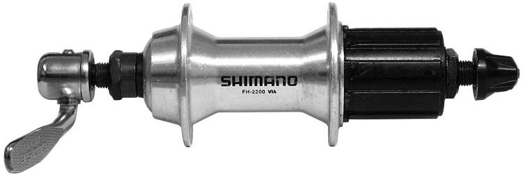

Ну опять я с вопросами пристаю, уж простите. В магазинах у нас такое не продается, а в интернет-магазине не пощупаешь... Хочу купить втулку примерно такого плана:
231954_shimano_2200_fh-2200_cherniy.jpg и немного призадумался. Кассета на нее любая подходит? У меня их три штуки, все накручиваются на втулку, а тут, я так понимаю, на шлицы одевается? А чем она фиксируется? Кассета с резьбой и шлицами на нее встанет? Или нужно сразу новую кассету покупать?

Правильным путем идешь, товарищ. :!: :D Для таких втулок продаются (набор) звездочек на шлицах. Можно подобрать любой типоразмер.
Самое ценное в такой конструкции втулки это то что подшипники разнесены максимально широко. Вот смотри. Втулка с накручивающимися трещотками = подшипники на втулке расположены примерно под фланцами втулки. А в этой = один подшипник под фланцем, а другой примерно на краю этой черной фигни. Оси под весом не гнутся (особенно это видно на китайских дешевых втулках). На китайцах за сезон подо мной оси проседали.
"Кассета с резьбой" - это "трещетка", а не "кассета". На такую втулку не встанет, нужна новая именно кассета.

Добавлю еще вот такого... Я бы вообще такую втулку не брал. Мало того, что политика Shimano - это конусные подшипники (насыпные), то данная модель вообще очень бюджетная. Возникает много возни по обслуживанию. Чуть пережмешь конус - начнут убиваться шарики и конус, не дожмешь - люфт будет и тоже пойдет их износ.
Мой выбор - SRAM. Хотя дороже будут
Как недорогие втулки на промышленных подшипниках - Novatec, например модель F062SB-AA, SS, SA (RH). Или X17 - в принципе тоже самое, что Novatec.
Это мой взгляд, у вас может сложиться другое мнение.
