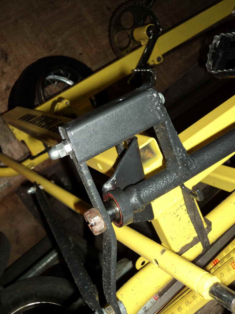

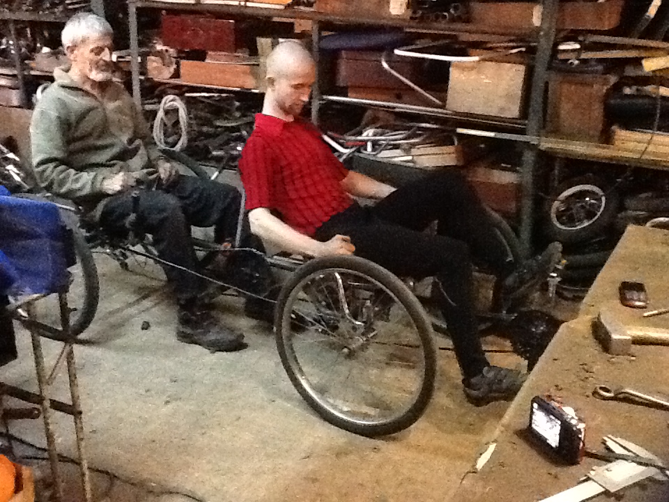

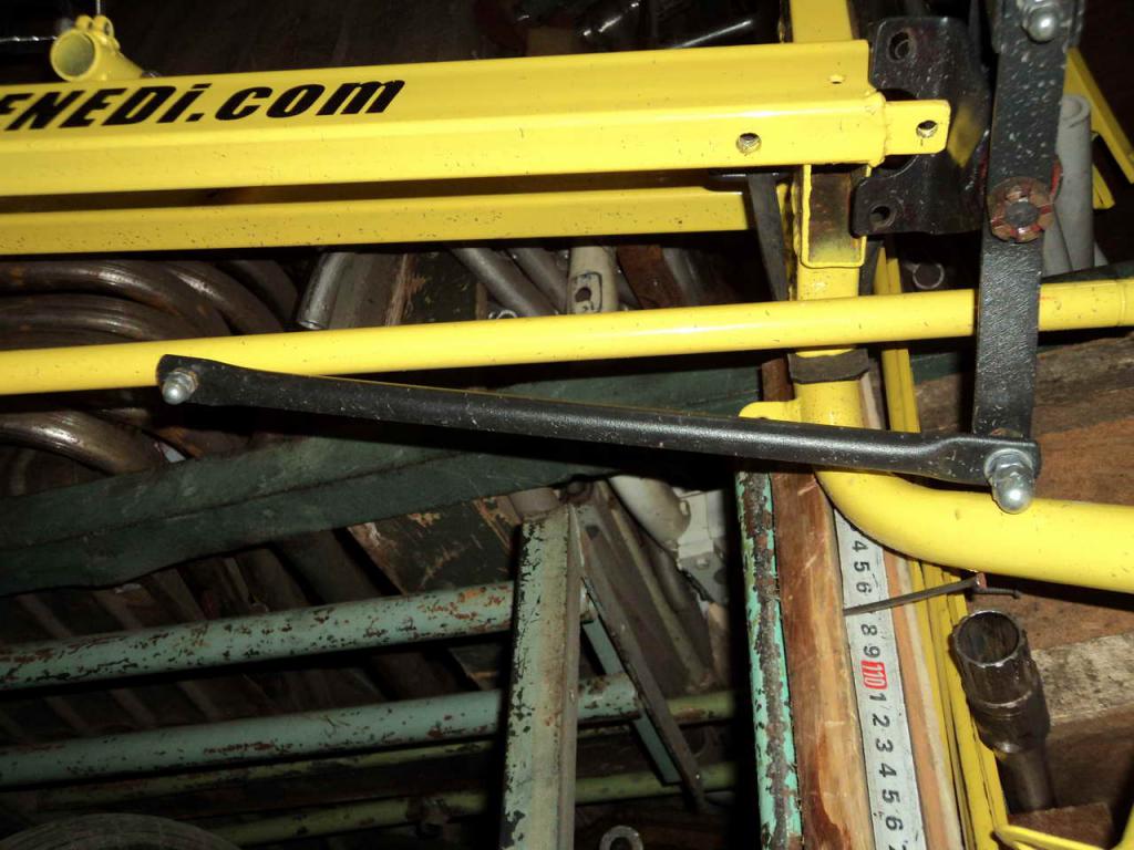

Тогда вот:

Ваш?
А рама не мешает колесам поворачиваться?
Я по фото плохо понимаю. Можно с комментариями?

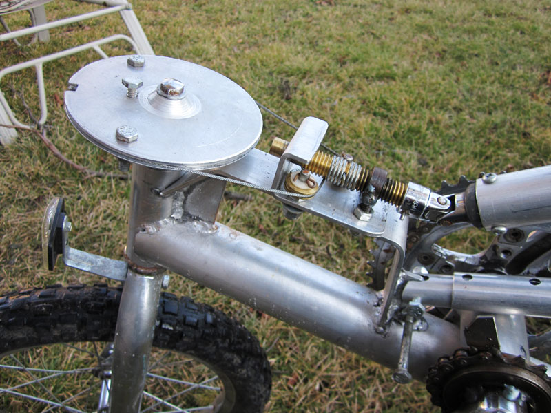

насчёт рулевого управления автомобильного типа -- viewtopic.php?f=46&t=3857 . могу подсказать если заинтересует... на двухместном я сделал рулевой механизм из ручной дрели...

Тогда вот:
Без подвески и на четыре точки опоры?? И как оно - если сидит один?
Неплохо бы перекидной руль иметь. Такие решения есть.

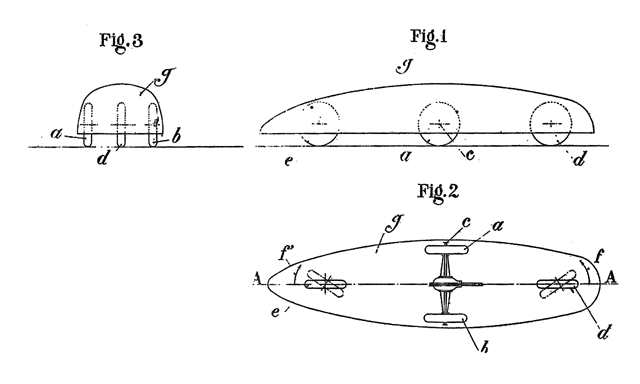

а по схеме ромба веломобиля никто еще не делал?
А оно не предназначено для плохих дорог, прокатный вариант ))))
Зачем?
Подробнее, пожалуйста. Мне тоже интересно
ОЧень интересно...Подскажите пожалуйста)

Я на двухместном вм сначала сделал рулевое по типу картинга... Но при небольшом диаметре руля стало неудобно \некомфортно\ рулить. Вм немного рыскал по сторонам. Задумался об установке рулевого механизма. Наиболее подходяшим на мой взгляд показалась ручная дрель.Вместо патрона поставил разрезную гайку -хомут и приварил её к рулевому валу. Вместо ручки \я её поставил на большие обороты\ я сделал сошку. сошка связана с поворотным кулаком тягой сделанной из тяги стабилизатора. На одноместных вм стоит цепно-тросовое управление. Почему так? Просто трос постоянно наматывающийся на вал быстро выходил из строя. Насчёт труб---это смотря какая конструкция рамы. Может хватить а может и нет.. На двухместном продольные лонжероны сделаны из трубы 25х40 х2.

Нет это именно ромб. Тут возможно будет понятней о чем.
Здесь скан статьи про этот аппарат из английского "мотора"

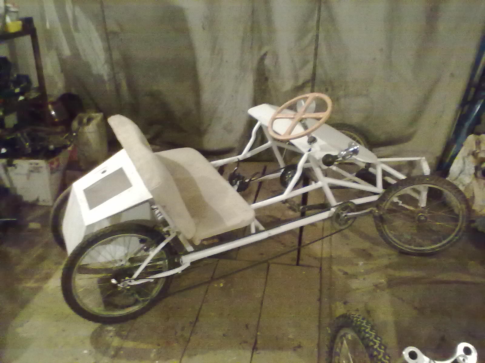

Номер сообщения:#19  Непрочитанное сообщениеДобавлено: Ср ноя 07 2012 15:32
Вот

Номер сообщения:#20  Непрочитанное сообщениеДобавлено: Ср ноя 07 2012 16:13
Вот
Мне кажется, одному на такой штуке сложновато - развесовка кардинально нарушается. Или нет?
