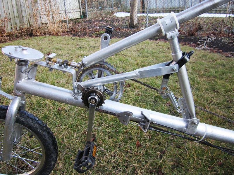

Характеристики модульного трайка:
Габариты 215х94(номинальная ширина)х135 см
Колеса 26 и 16 дюймов (переднее переделаю на 20)
Вес ок. 27 кг (возможности уменьшить – есть, только сиденье как-то получилось аж 4,5 кг, ну и педали-колеса самые обычные, тяжеленькие).
В основном все из алюминия, передняя вилка и несколько труб сиденья из стали.
Радиус поворота – минимальный т.к. угол поворота передних колес + - 90 град.
Имеющиеся регулировки:
Сиденье вперед-назад ок. 25 см; углы наклона спинки и подголовника; жесткость передней пружины и подбор по жесткости задних, а также их количество и присоединение шире-уже для регулировки бокового наклона сидения.
Руль – вперед-назад и вверх-вниз; вынимается из стойки и поднимается при посадке-высадке.
Конечно, многое еще нуждается в доработке, но главные новые идеи подтвердили свое право быть. А вариантов исполнения может быть много и разных.
Пару фото покрупнее сделал, остальное вроде на сайте все видно хорошо.(?)

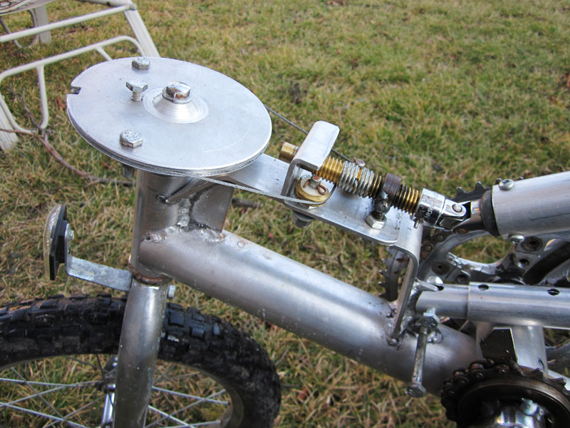

Комментарий к файлу: Редуктор, тормоз, передняя подсеска
Комментарий к файлу: Тросовый редуктор

Номер сообщения:#11  Непрочитанное сообщениеДобавлено: Вт мар 01 2011 09:28

Номер сообщения:#14  Непрочитанное сообщениеДобавлено: Вт мар 01 2011 14:44
Оригинально. Что заставило такое решение тормозов применить ?

Номер сообщения:#16  Непрочитанное сообщениеДобавлено: Вт мар 01 2011 22:03
решение тормозов, просто конфетка!!!!

Номер сообщения:#20  Непрочитанное сообщениеДобавлено: Чт мар 03 2011 00:10
спасибо за фото. очень интересное рулевое управление. я тоже поначалу на первом трайке сильно похожее сделал. правда наматывался трос не на шпильку а на трубу . но потом у меня получилась небольшая проблема. троса стали от постоянного перематывания туда сюда трескаться и раслаиваться. качесто у них естественно китайское. пришлось переходить на цепно тросовый вариант.у вас такого не было?привод тормозов напомнил мотовелосипед рига -13.очень оригинальное решение. порадовал карданчик от набора головок. осталось на переднее крепление сиденья глянуть...
