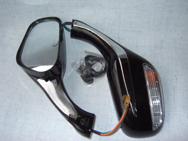

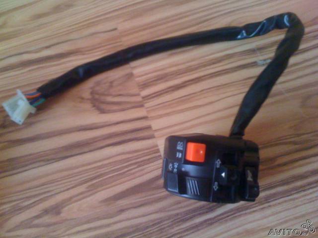

Управление всем хочу вывести на одну панель, расположенную в удобном для меня месте.
Используй блок переключателей от мотоцикла ИЖ - по крайней мере, это можно найти на рынке или дам ссылку где можно купить с доставкой по почте.
Можешь также поставить зеркала от скутера с интегрированными габаритами+поротниками.
Реле используй от "девятки", а сзади можно, например, готовый блок габарит+стоп+ два поворотника от Stels Trigger
Все это будет питаться от 12 В АКБ
В коммутации всего этого в единую систему нет ничего сложного, поделюсь схемой.

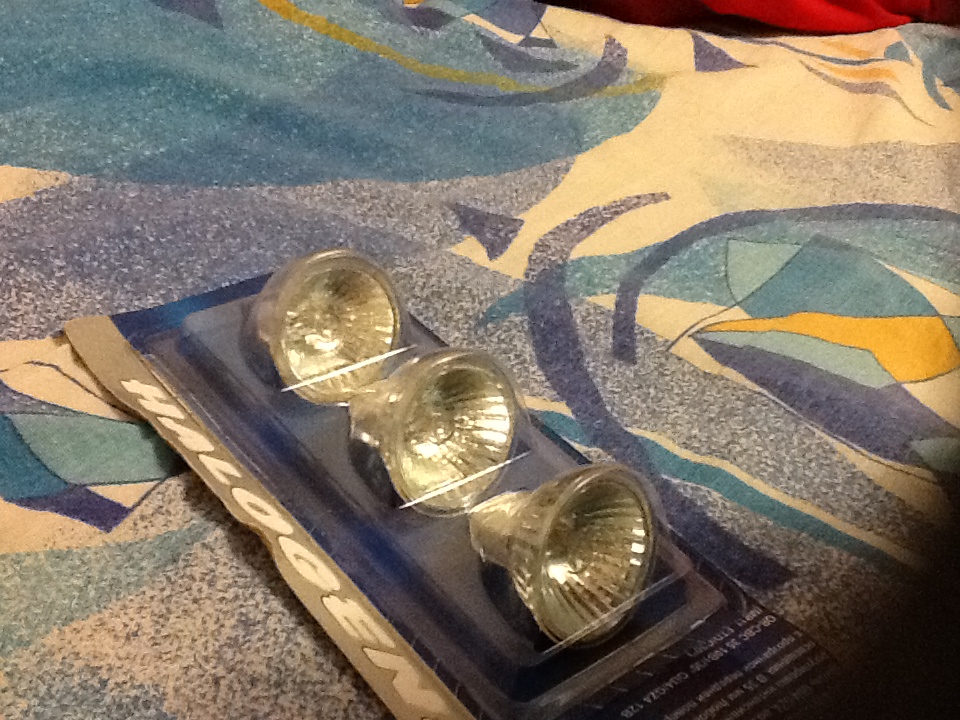

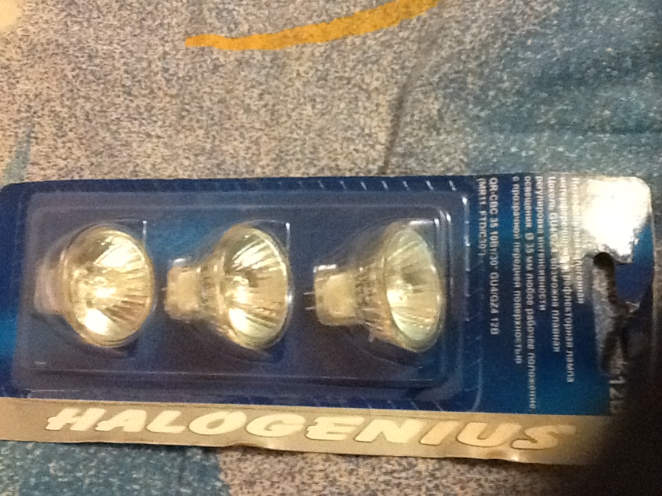

АКБ для источника бесперебойного питания (только покупать советую в фирмах, которые торгуют комплектующими для охранно-пожарных сигнализаций - у них дешевле, как правило, чем в компьютерном магазине) 12 В 7 АЧ весит 2,2 кг. На сколько хватит одной зарядки можно примерно посчитать зная мощность лампочек в габаритных огнях (поворотники будут работать редко и можно не принимать их в расчет). Емкость переводишь в ватт-часы: 12*7=82 ВтЧ. Мощность лампочек накаливания (или галогеновых) габаритных огней обычно 5 Вт, всего у нас 3 таких лампы, ну или 4, если сзади будет две. То есть светиться будешь 4-5 часов.
Насчет фары скажу: пока наилучший результат по соотношению цена/качество я получил от использования лампы с рефлектором для точечных светильников мощностью 10 Вт (напряжение 12 В). И освещает довольно хорошо и в глаза водителям долбит умеренно, так что тебя заметят, и достаточно экономичный вариант.

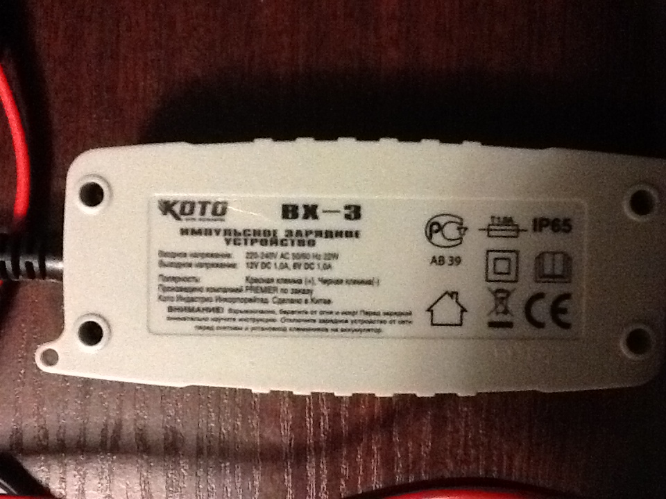

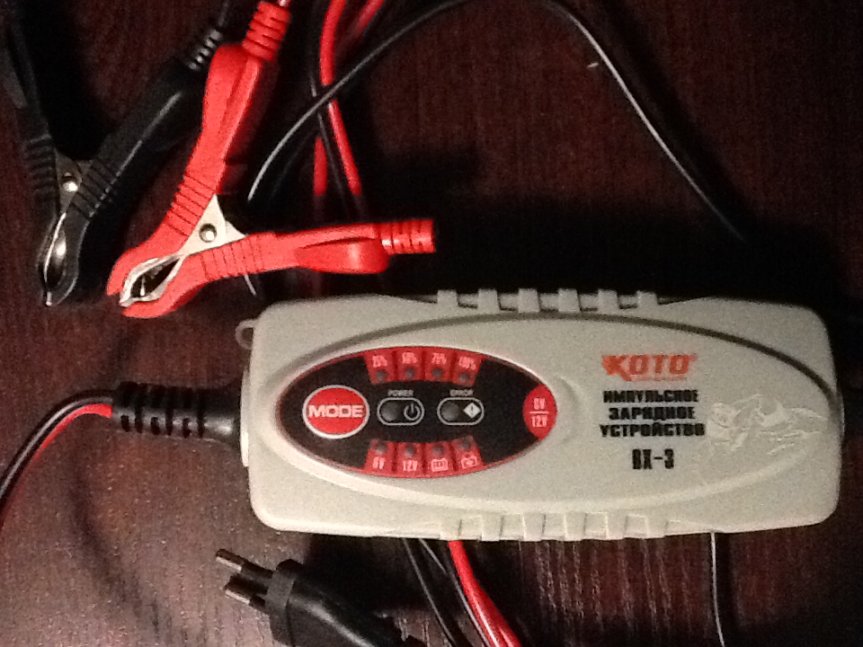

Для зарядки лучше всего приобрести полностью автоматическое ЗУ:
Советую только то, чем пользуюсь сам. У меня как раз такая АКБ, как описано выше, питает ксеноновую фару на электросамокате. Езжу почти каждый день. Но ксенон (обычный автомобильный комплект) много кушает, потребляемая мощность - 35 Вт, реально полного заряда АКБ хватает только на 1 час с копейками работы. и то только потому что напряжение АКБ падает ниже, чем нужно для устойчивой работы высоковольтного блока. Вообще, сейчас есть комплекты, которые работают на напряжении до 9 вольт, то есть сажают батарейку как следует, но это довольно плохо для батарейки.
