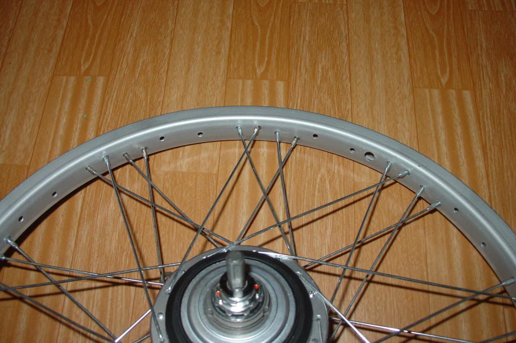

Получил посылкой втулку... Надо собрать колесо. Но она самую малость крупнее обычного :)
Посчитал длину необходимых спиц: "на два креста" 166мм, на три 180, на четыре 196. В Пскове таких не нашел. У себя в гараже тоже. Подумал-подумал и заспицевал "на три с половиной креста" :) стандартными 187мм спицами. Пришлось немножко дырок добавить в ободе. Результат на фото. Может кому пригодится такая идея.

Ни фига себе немножко! Аж 18 штук?

Интересный результат!

Какая красота... :) Скоро увидим лично. :)
Сергей, сделай пожалуста вывод нипеля подальше от спиц, а то накачивать не удобно.
Казанцы этого не учли

Ниппель достаточно удален от спиц. Туда можно руку совать :)

Не очень понял за счёт чего получен выигрыш по длине спиц.

Синеньким нарисовано, куда пришли бы спицы при спицовке в три креста, а красненьким - как есть сейчас. Соответственно, пришлось чуть-чуть повернуть обод относительно фланцев и просверлить отверстия.

Хоть я так и не вдуплил до конца суть, но я уже вижу, что это нетривиальное решение!

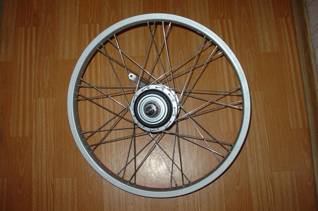

У меня были спицы которые на четыре креста оказались на несколько миллиметров длинней, (обод одинарный - торчать нельзя).
Всё равно заспицевал в 4 креста, ничё не торчит (смотрите переднее колесо.)
И были спицы которые на 4 креста нехватало, а на 3 длиннее на целых 15мм.
Всё равно заспицевал в 3 креста (смотрите заднее колесо).
Причём когда начинал спицевать не знал шо из этого получится.
Пока 200км пройдено. Со спицами всё ОК.
Нагрузки неслабые, вел летает 50км/ч без педалей чисто на моторах, а грунтов и "дорог" у меня тут хватает.
А это заднее колесо в два креста на моём втором электровеле (первый опыт подобной спицовки):
Пройдено болше 1.5 тищи км, был разовый вылет 4 спиц, спицы были перетянуты, и нагрузка по каменистым глыбам даунхильная.

На самом деле вся эта карусель спицуется не на много дольше обычной спицовки.
Сначала спицуем в обычное число крестов лишь наживляя головки.
Потом по очереди закручиваем спицы парами и снова наживляем (этот этап как раз самый непродолжительный, главное знать что делаешь).
Потом уже затягиваем, делаем зонты если надо и убираем яйца восьмёрки (это как раз дольше всего, но не дольше чем с простой спицовкой).
На счёт робочасов, так я для себя стараюсь, это у меня как хобби, в удовольствие (за что ни денег ни времени не жалко).
А что касается бараньего веса, то мой вес 75кг, и + рюкзак 6+кг с батареями. Что касается нагрузок на колесо, то учитывая амоподсидел и седло диван, а также отсутствие жёсткого багажника (увеличивающего неподресоренную массу), то это колесо никогда не получит таких ударных нагрузок как если бы какой нибудь хардтейлщик с жёским седлом не успел поднять жопу на кочко-ямах. И кстати, широкие и высокие покрыхи с большим диаметром колеса 29ER сильно увеличивают пятно контакта, и опять таки снижают требования к стойкости спиц к ударным нагрузкам (потому как даже при умеренной накачке до обода фиг пробъёшь).
