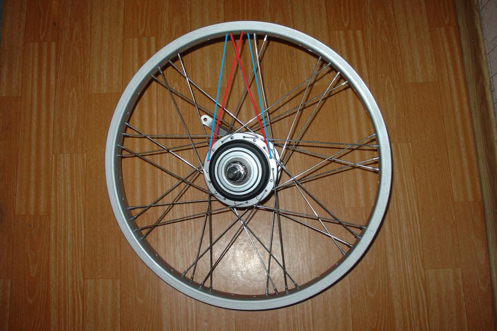

Получил посылкой втулку... Надо собрать колесо. Но она самую малость крупнее обычного :)
Посчитал длину необходимых спиц: "на два креста" 166мм, на три 180, на четыре 196. В Пскове таких не нашел. У себя в гараже тоже. Подумал-подумал и заспицевал "на три с половиной креста" :) стандартными 187мм спицами. Пришлось немножко дырок добавить в ободе. Результат на фото. Может кому пригодится такая идея.

Ни фига себе немножко! Аж 18 штук?

Интересный результат!

Какая красота... :) Скоро увидим лично. :)
Сергей, сделай пожалуста вывод нипеля подальше от спиц, а то накачивать не удобно.
Казанцы этого не учли

Ниппель достаточно удален от спиц. Туда можно руку совать :)

Не очень понял за счёт чего получен выигрыш по длине спиц.

Синеньким нарисовано, куда пришли бы спицы при спицовке в три креста, а красненьким - как есть сейчас. Соответственно, пришлось чуть-чуть повернуть обод относительно фланцев и просверлить отверстия.

Хоть я так и не вдуплил до конца суть, но я уже вижу, что это нетривиальное решение!
