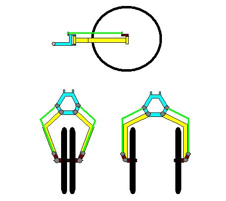

Вот такая очередная бредовая идея пришла мне в голову :D
Думаю,из картинки все понятно,по идее должно быть"легким движением правой руки" лигерад превращается в трайк. :D Мне кажется,что на ходу,когда колеса крутятся,раздвинуть половинки вилки должно быть довольно легко,перед перекрестком например...Естественно,сопротивление качению будет выше,чем у лигерада,да и вес...
Жизнеспособна была бы такая идея?

Глядя на это, мне тоже пришла в голову бредовая идея:
половинки-рычаги сделать с неодинаковой траекторией, чтобы в лигерадном варианте земли касалось только одно из колес,
но это уже трансформировалось бы не на ходу.

может всё же одно колесо отводить в сторону тогда при необходимости получится Легирад с боковым прицепом для багажа .И сделать это проще.

С независимой задней подвеской при повороте трайк наклоняется в не совсем нужную сторону...

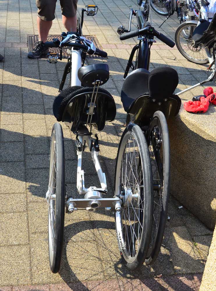

Еще есть такая система, но при остановке она должна блокировться.
За это сообщение автора Voolodja поблагодарил: Jozef (Ср дек 07 2011 20:23)

Проще будет колёса оставить на большой ширине, т. к. сопротивление качению не будет меняться в зависимости от колеи - оно будет большим, и максимальная скорость зарежется. Поэтому правильнее будет сделать сменный маятник и таким образом, чтобы посадку занизить. А навык скоростных поворотов придёт позже. Кроме этого, зимой статическая устойчивость может понадобиться и движении:)
 Заголовок сообщения: Re: Вместо поддерживающих колес...
Номер сообщения:#16  Непрочитанное сообщениеДобавлено: Чт дек 08 2011 12:53
Ну,во первых,при сведеных колесах можна будет наклонятся на виражах,а во вторых,не будет болтанки вокруг продольной оси при езде по ямах,так как близко расположеные колеса будут попадать в одну и ту же яму.А сопротивление качению можна уменьшить,поставив тонкие слики,ну и соблюсти паралельность.
Номер сообщения:#17  Непрочитанное сообщениеДобавлено: Чт дек 08 2011 20:58
Ну попробуй с двускатным колесом половить равновесие.... И двумя тонкими сликами половить ямы...
Номер сообщения:#18  Непрочитанное сообщениеДобавлено: Чт дек 08 2011 23:47
главный прикол в одноколейной велотехнике перед двухколейной в снижении сопротивления качения.а если стоит три колеса то сопротивление уже возрастёт. и не очень важно какой ширины колея. плюс шарнирное соеденение колёс создаст определённые трудности с паралельностью задних колёс.такое решение хорошо для складных трайков. где три колеса обязательны...
А мне эта схема очень понравилась своим исполнением. Беру себе на заметку :!:
