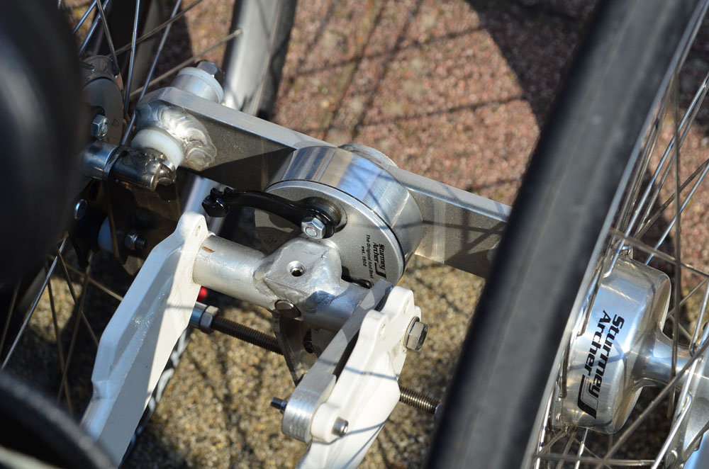

I писал(а):
Просто задние колеса расположить достаточно близко друг от друга (колея 20-30 см)
Вот самое малое расстояние, что мне удалось сделать :
 Заголовок сообщения: Re: Вместо поддерживающих колес...
Номер сообщения:#12  СообщениеДобавлено: Ср дек 07 2011 15:34
Сообщения: 1965
Откуда: г.Киров
Благодарил (а): 209 раз.
Поблагодарили: 84 раз.
Имя: Михаил Обатнин
Мне кажется, что этого вполне достаточно. :-) Если кому-то, вдруг, потребуется расположить колеса еще ближе друг к другу, то, думаю, это можно сделать расположив маятники-опоры колес не между колесами, а с наружной стороны.
