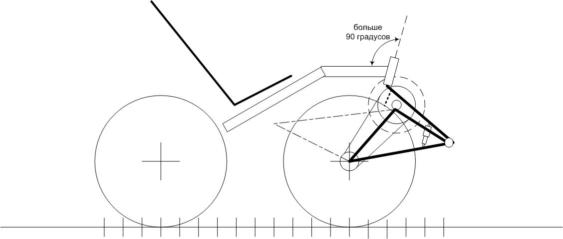

Всем добрый день. У меня вопрос. Жизнеспособна ли следующая конструкция:
Берем Диртсерф(http://www.fastory.ru/2008/09/01/dirtsurfer.html), ставим на него кресло и цепной привод на переднее колесо. То есть получается некоторый аналог Мазурчака, только с отрицательным углом наклона рулевой колонки.
Как мне кажется болтанка переднего колеса при педалировании должна уменьшиться, а в остальном должен получиться компактный и удобный байк, при чем с простой возможностью подрессоривания как переднего, так и заднего колес. Было бы интересно узнать плюсы и минусы конструкцции.

Набросайте схемку - так, со слов, многое непонятно.

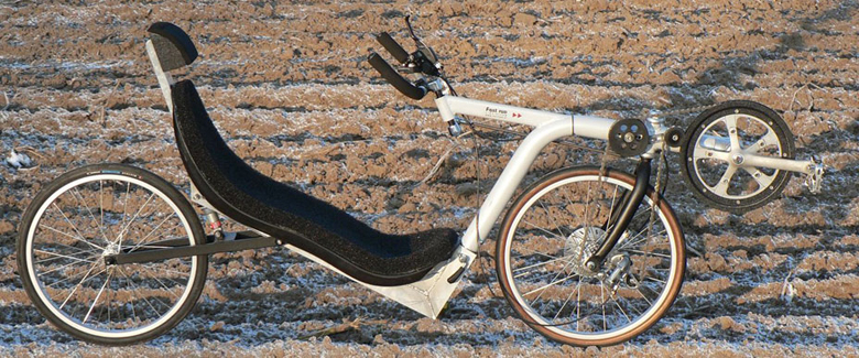

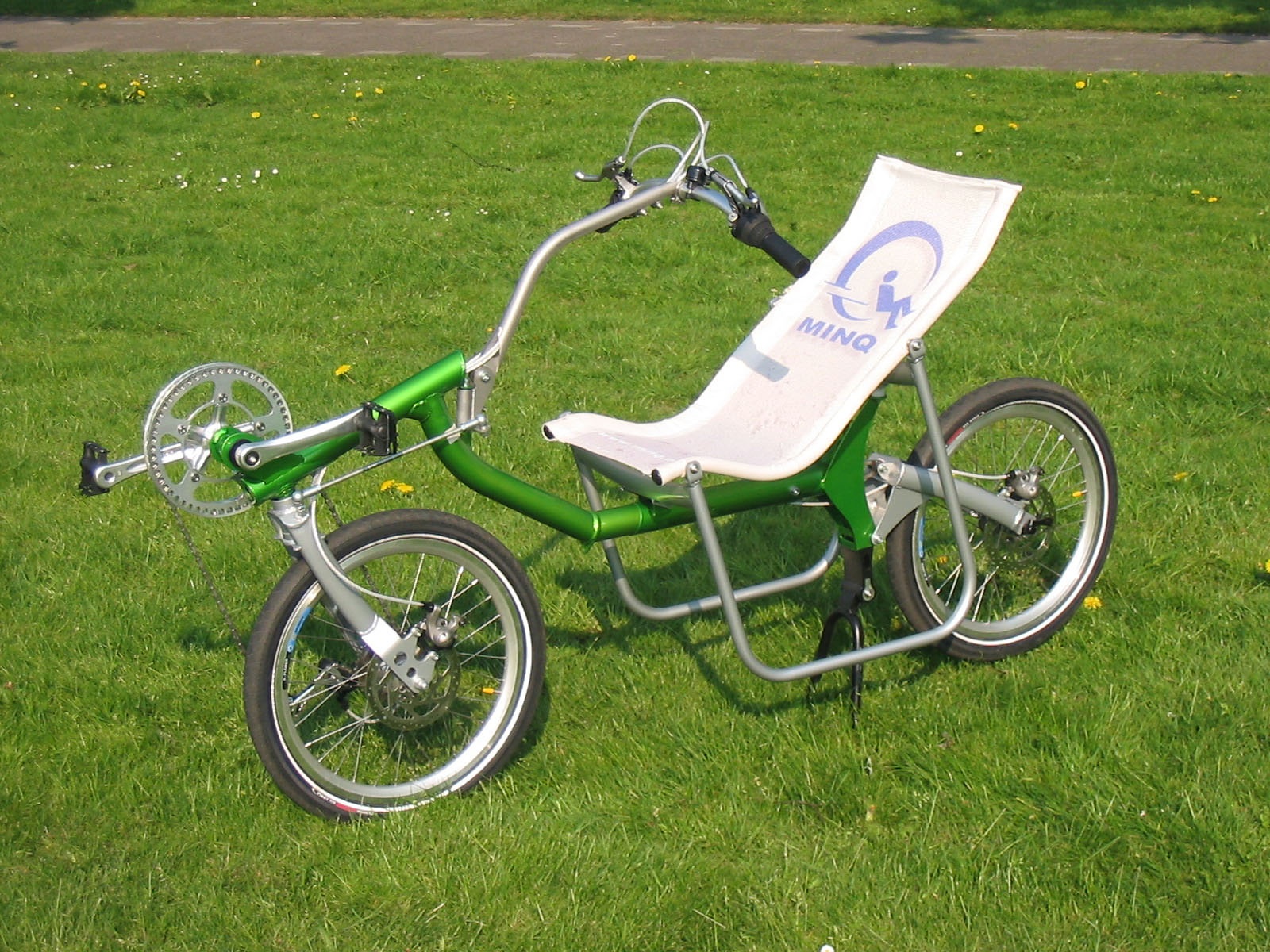

Была же тема уже такая. Лигерады с отрицательным углом наклона рулевой и положительным трейлом и передним приводом существуют и ездят.
http://www.fastfwd.nl/index.php?id=35
http://www.minq.nl/engels/engindex.htm
Я так понял, что автор писал о подвижной каретке, судя по упоминанию Мазурчака и болтанки при педалировании

Где-то так.
Но если честно, то я упустил тот материал который раньше был.
Почитаю по-внимательнее - может вопрос отпадет сам собой.
Добавлено через 2 часа 27 минут 7 секунд:
Почитал. Понял, что вел с отрицательным наклоном рулевой колонки вполне реален. Правда не нашел ни одного с подвесом переднего колеса. Хотя мне кажется, что для короткобазника это очень желательно.
