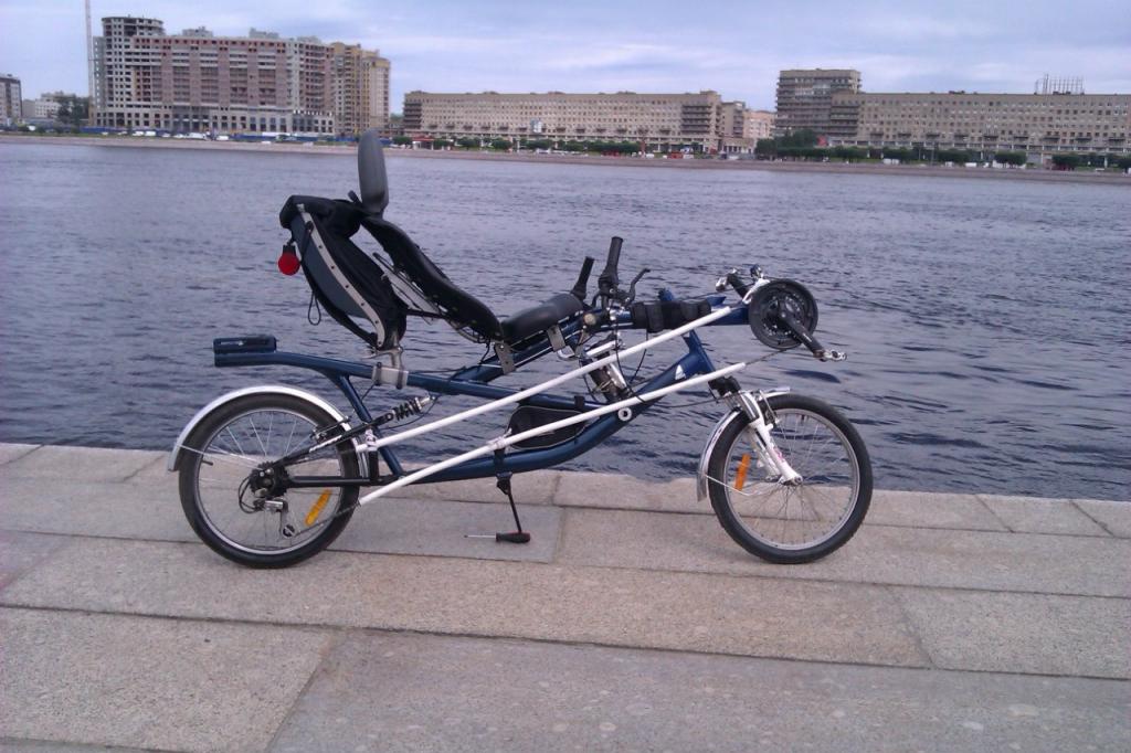

"Hyper", серийный городской лигерад. Производство: Шри-Ланка.
Начиная с 2011 года претерпел несколько изменений в конструкции.
В 2015 году был продан и продолжения проекта не планировалось.
В 2023 году, проект получает продолжение, по случаю покупки такой-же модели.
Актуальная информация по Hyper-2, отсюда и далее:
viewtopic.php?p=4862912#p4862912
Общая длина-1980мм
Колесная база-1510мм
Высота:
по рулю-1120
по спинке кресла-1170
высота сиденья от земли,в зависимости от регулировок-
под маленький и большой рост-600-700
каретка от земли-360
Колеса:
переднее-18дюймов
заднее-20дюймов
Исключительно прочная рама
Очень широкий диапазон регулировок наклона руля и спинки
сдвиг кресла по раме,в пределах 230мм
спинка кресла -вентилируемая,на алюминиевом каркасе
4)
Рулевой штырь-очень короткий,перья руля тоже-хотелось бы на 10см подлиннее,а то при моем росте 184 и сдвинутом назад кресле-приходится немного тянутся,и...хромированные
5)
Регулировочный замок сиденья-немного хлипковат,надо будет доработать
6)
длина шатунов по осям педали и каретки-150мм,хотелось бы подлиннее,ведущие звезды тоже-поставлю побольше
Ролик натяжителя-нужно расширить диапазон регулировок,при зацепке верхней части цепи-значительно возрастает усилие на педалях,при зацепке нижней части цепи-педалирование-просто Айс :) ,но тогда цепь елозит по усилителю задней вилки,в общем-в переделку
А в целом-впечатления очень благоприятные :)
Красивый внешний вид-эдакий лимузин,удобная разнообразная посадка,легкий ход,приятная подвеска.
Добавим хрома,сумок или контейнеров под сиденье,придадим стиль-чоппер! Будет сказка!
Я очень доволен,получил то-что Хотел (!)
:clap:
Да,в машину влезает-без проблем,в квартиру-тоже,что немаловажно...

Ролик,в принципе,был бы не нужен вовсе...если бы не маленькая пакость:
При езде на большой ведущей звезде-цепь трется за усилитель вилки:
Возможно,Я его срежу и приварю более выпуклый,цепи не хватает буквально нескольких миллиметров,досадно :roll: ,ну действительно,за немалые деньги-еще и дорабатывать...
Пока на скорую руку,поставил натяжной ролик ремня от Газели,цепь елозит в пределах его ширины не слетая.
Мда,но он зараза,явно лишний :?
8)
Добавлено через 5 часов 59 минут 50 секунд:
Вернулся с прогулки...так:
Ролик отработал хорошо,педалировать в меру легко,вибрация цепи на педали -не передается. это +.
Выявилась другая проблема: кронштейн ролика пришлось удлинить вдвое,чтобы избежать излишнего натяжения цепи,и он постепенно начал терять упругую деформацию,выгибаясь от нагрузки.
...если оставлять ролик в принципе,кронштейн нужен сплошной ,от верхней трубы рамы -до нижней :?
Или срезать нахрен усилитель вилки?
А если закрыть цепь в трубку,во сколько возрастет сопротивление... :roll:
Недоумение вызывают и излишне короткие шатуны-150мм,на кой они нужны такие?! Не пойму,для дополнительной тренировки мышщ,что-ли :D :evil: Коллеги,кто нибудь ездил с такими?!
При первой возможности побегу за нормальными-175.наверно
