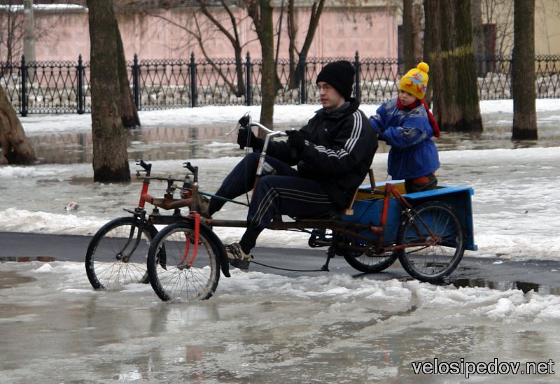

Название: "Веломобиль-1" (народная молва зовёт Франкенштейном)
Год создания: январь 2008
Тип транспортного средства: 4-колёсный заднеприводный веломобиль колёсной формулы 4х2
Основное назначение: испытания.
Передняя подвеска: нет
Задняя подвеска: нет
Передние колеса: 20"
Задниеколеса: 20"
Передений тормоз: нет
Задний тормоз: V-brake с разделителем на два колеса
Рама: хребтового типа, неразборная
Материал рамы: водопроводная труба, фрагменты рам велосипедов "Кама/Десна"
Масса: Около 40 кг.
Тип трансмиссии и наличие передач: двухступенчатая, 3х7, с промежуточным валом, распределяющим крутящий момент на два задних колеса.
Сиденье: доработанное от мотоцикла "Урал" и фанерная спинка, регулировка угла наклона и расстояния до каретки
Рулевое управление: велосипедного типа, с системой тяг.
Размеры: длина более 2м
Особенности, отличительные черты транспортного средства: Веломобиль был построен с целью отработать 4-колёсную схему с наклоном колёс внутрь с целью повыщения устойчивости, отработать идею качающегося переднего моста. Испытания прошли успешно.
Плюсы: Неверноятная, феноменальная проходимость по любому покрытию, хорошая устойчивость.
Минусы: Низкая надёжность трансмиссии, тяжёлый ход.
Текстовое описание,пройденный путь,доп.информация и т.п.: Это был мой первый веломобиль, вообще первая самостоятельная конструкция, поэтому глобально вопрос стоял вообще, поедет или нет. Копировать было скучно, делали не в последнюю очередь "ради процесса", почему и появились вышеописанные технические решения, которые и хотелось проверить в деле. Гипотезы в общем подтвердились: два задних ведущих колеса много лучше, чем одно (без одной из цепей веломобиль превращался в одноприводный и это сразу было заметно), качающийся мост - штука полезная, повышает устойчивость в сравнении с трёхколёсной схемой, но ТАКАЯ артикуляция не имеет практического применения.
Веломобиль - участник первых и пока последних ЗИМАКАТОВ, где на голом льду показал себя с наилучшей стороны (см. видео).
Гипотезу о повышении устойчивости вследствие наклона колёс внутрь проверить не удалось, т. к. веломобиль быстрее переворачивался или сколькил по льду, чем начинались серьёзные боковые нагрузки.
Впоследствии передний мост был повреждён и поскольку из-за чрезвычайно тяжёлого хода назревала необходимость модернизации, он восстановлен не был, и веломобиль закончил своё существование, трансформировавшись в следующую реинкарнацию - заднеприводную трёхколёсную. а невостребованные при модернизации фрагменты продолжают свою жизнь в других конструкциях и поныне.

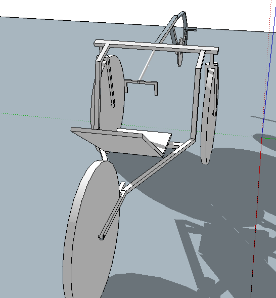

Сделал набросок рамы под вилки в 3д, потому что нарисовать чтоб было понятно я не смогу, не 2 колеса же.
Не уверен, что хватит жесткости в трубе, идущей к каретке да и рама сделана под корпус по идее, а так стандартный тадпол конечно лучше будет. Все размеры приблизительные и углы на глаз, задача - показать расположение.
Читал как раз по рекомендации про скотч-мобиль Ганшина и он писал в статье на своём сайте, что рама тадпола не подходит под корпусный веломобиль. Но я так понял, что он имел ввиду вес и что надо делать несущий корпус. Я себе такого не могу позволить, по этому решил придумать свою раму непосредственно под корпус, за одно решив проблему с столь сложно добываемыми консольными втулками. Но скорее всего, эта идея наоборот тяжелее стандартной конструкции и вилки тоже добавляют веса. Хотя надеюсь, что вилки под 20-е колёса будут не сильно тяжелее цельной оси на 15мм. К тому же можно просчитать толщины труб хорошо и угадать их расположение, чтоб была жесткость.
С другой стороны Shuriken рекомендовал построить сначала копию, но это не мешает придумывать вторую свою конструкцию. К тому же если копировать, то не тадпол, который я и так буду строить, а что нибудь для других целей, вроде Мазурчак-грузовика, пригодится, вместо тачки.

maxud, да елки, я вам не подвеску советую посмотреть, а наклоны рулевых!

-=LT=-, но это же тадпол с хребтовой рамой и не на вилках. На глаз то я и так знаю как что должно наклоняться. Проблема в том, как вилку заставить наклонятся только в повороте (а не при езде прямо) и надо ли это вообще? Схема то там другая. Возможно всё будет работать с несимметричной самодельной вилкой, как я и писал, но я хотел с другого вела их взять.
maxud писал(а):
Но ведь с вилками так не получится вроде? Разве что самодельные, которые стоят ровно при перекошенной р.к.
Ну или дело в моём понимании вилок. Ведь от самой вилки ещё идёт штырь, который по идее надо отпилить и приварить под углом, чтоб всё вышло как на картинке. А это уже самоделка. Так вот насколько это необходимо?
Добавлено через 13 минут 36 секунд:
Только щас понял, что вилку всегда будет загинать под раму, независимо от стороны поворота в таком случае. Надо чтоб ось вращения была на уровне оси колеса, чтоб верхнюю часть наклоняло в противоположную сторону. А как это сделать именно с вилками, а не консолями я как раз и хочу понять.

Максим, а стоит ли вообще заморачиваться с вилками? Консоли, как ни крути, проще и легче.
 Заголовок сообщения: Re: Мой первый веломобиль
Номер сообщения:#14  Непрочитанное сообщениеДобавлено: Сб апр 20 2019 08:28

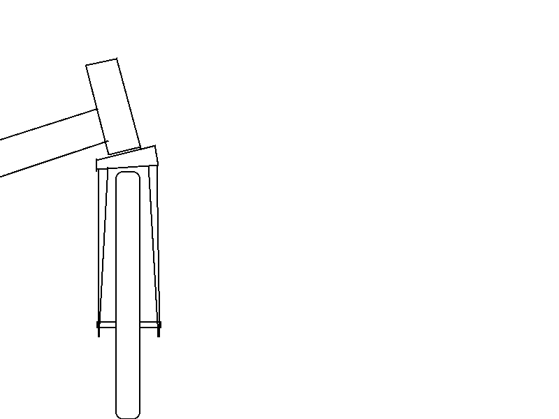

по идее, должно быть так
возможно, гуру меня поправят)))

с вилками не нужен боковой наклон, ты вообще что ли не в курсе геометрии рулевого управления?
