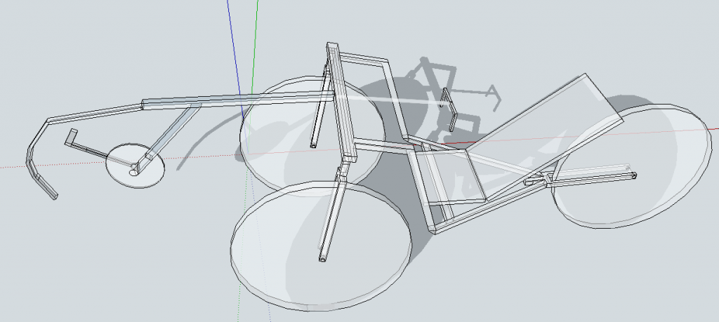

Сделал набросок рамы под вилки в 3д, потому что нарисовать чтоб было понятно я не смогу, не 2 колеса же.
Не уверен, что хватит жесткости в трубе, идущей к каретке да и рама сделана под корпус по идее, а так стандартный тадпол конечно лучше будет. Все размеры приблизительные и углы на глаз, задача - показать расположение.
Читал как раз по рекомендации про скотч-мобиль Ганшина и он писал в статье на своём сайте, что рама тадпола не подходит под корпусный веломобиль. Но я так понял, что он имел ввиду вес и что надо делать несущий корпус. Я себе такого не могу позволить, по этому решил придумать свою раму непосредственно под корпус, за одно решив проблему с столь сложно добываемыми консольными втулками. Но скорее всего, эта идея наоборот тяжелее стандартной конструкции и вилки тоже добавляют веса. Хотя надеюсь, что вилки под 20-е колёса будут не сильно тяжелее цельной оси на 15мм. К тому же можно просчитать толщины труб хорошо и угадать их расположение, чтоб была жесткость.
С другой стороны Shuriken рекомендовал построить сначала копию, но это не мешает придумывать вторую свою конструкцию. К тому же если копировать, то не тадпол, который я и так буду строить, а что нибудь для других целей, вроде Мазурчак-грузовика, пригодится, вместо тачки.

-=LT=-, но это же тадпол с хребтовой рамой и не на вилках. На глаз то я и так знаю как что должно наклоняться. Проблема в том, как вилку заставить наклонятся только в повороте (а не при езде прямо) и надо ли это вообще? Схема то там другая. Возможно всё будет работать с несимметричной самодельной вилкой, как я и писал, но я хотел с другого вела их взять.
maxud писал(а):
Но ведь с вилками так не получится вроде? Разве что самодельные, которые стоят ровно при перекошенной р.к.
Ну или дело в моём понимании вилок. Ведь от самой вилки ещё идёт штырь, который по идее надо отпилить и приварить под углом, чтоб всё вышло как на картинке. А это уже самоделка. Так вот насколько это необходимо?
Добавлено через 13 минут 36 секунд:
Только щас понял, что вилку всегда будет загинать под раму, независимо от стороны поворота в таком случае. Надо чтоб ось вращения была на уровне оси колеса, чтоб верхнюю часть наклоняло в противоположную сторону. А как это сделать именно с вилками, а не консолями я как раз и хочу понять.

Максим, а стоит ли вообще заморачиваться с вилками? Консоли, как ни крути, проще и легче.
по идее, должно быть так
возможно, гуру меня поправят)))
консоль позволяет уменьшить плечо от рулевой до вертикальной оси колеса.

O-Witte, проще - когда уже готовы. А сделать не сильно и проще. Тут ведь рулевые тоже надо будет самодельные к консолям. А тут и рулевая есть и крепление колеса и втулку не надо переделывать, если что - легко заменить. Но видимо всё таки буду консоли делать, а то тут получится много костылей с рамой и креплением вилок, веса добавлю. Я по началу хотел вытащить электротягой, а теперь хочется чтоб не сложно было и на педалях ездить. Горки всё таки у нас обязательно встречаются и при отказе аккума надо будет тащить или толкать пешком.
