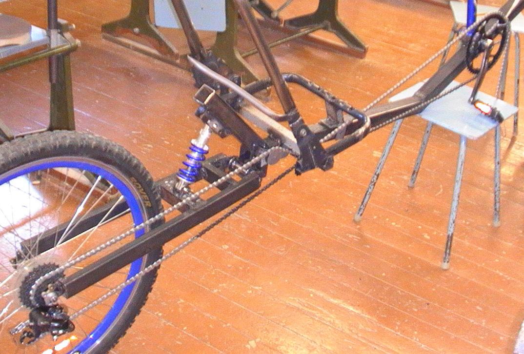

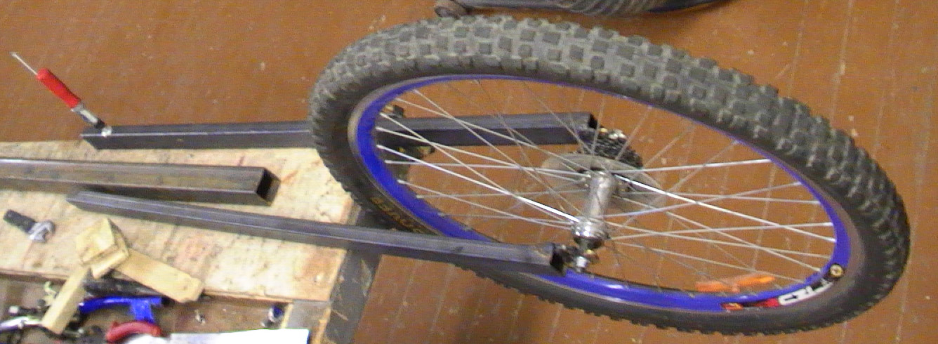

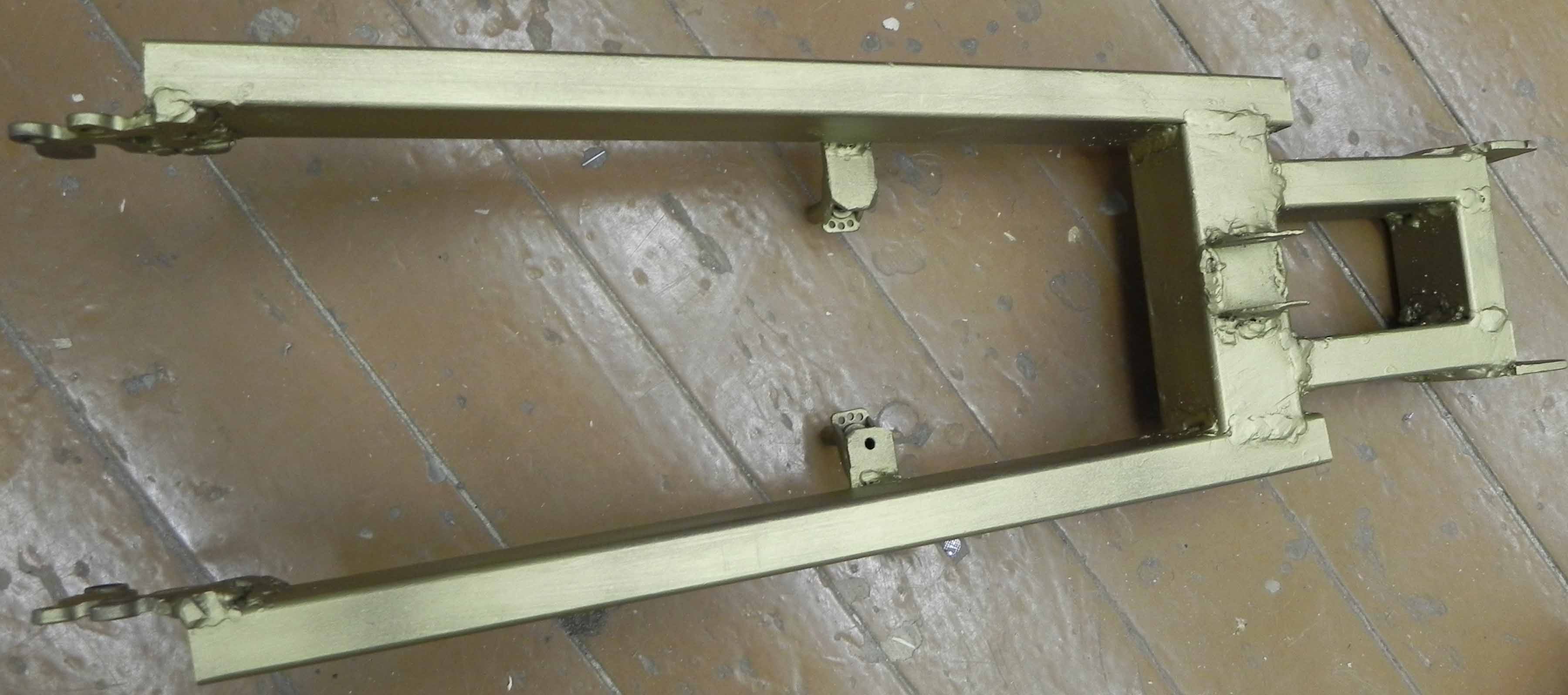

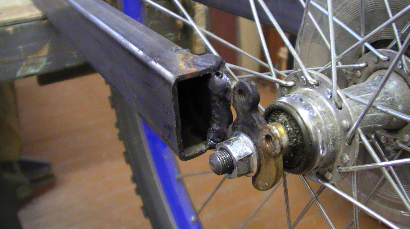

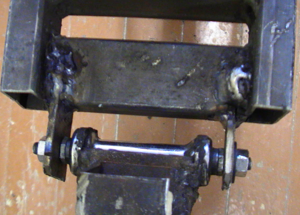

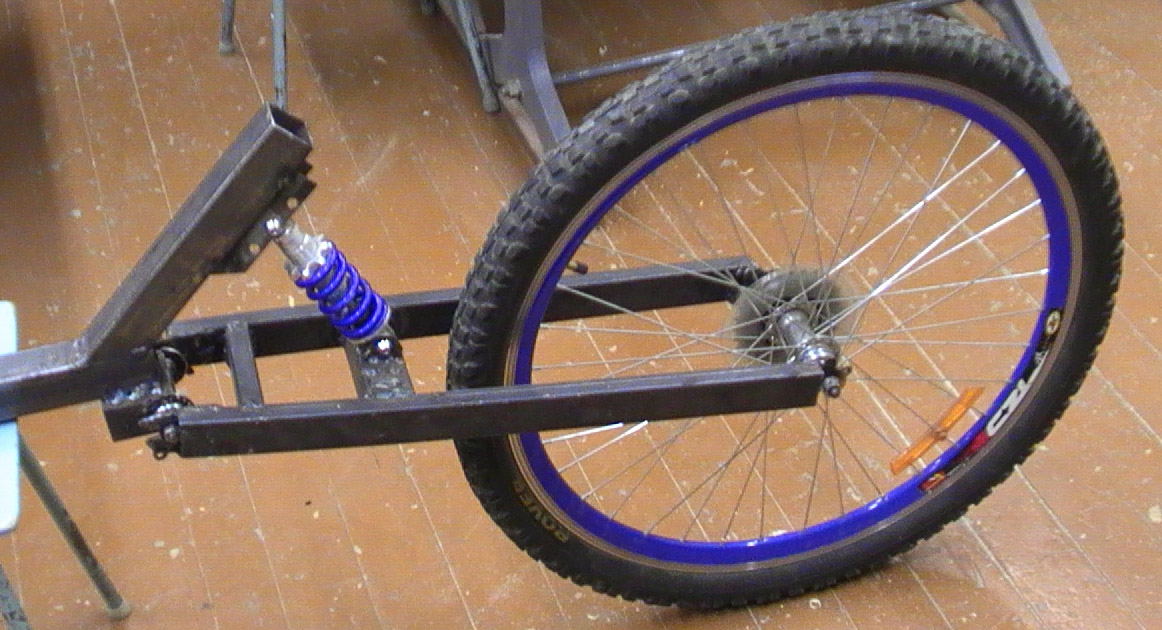

Я, как всегда, начинаю с «зада» - с изготовления (злосчастной, как оказалось позднее) задней вилки. Сначала, конечно, разметка, потом резка, потом сварка и проверка на «косяки». Материал - профиль 40*20*2, дропауты от велосипеда – донора и самодельные дропауты для крепления вилки к шарниру.

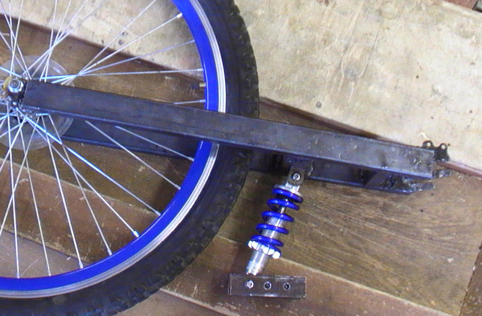

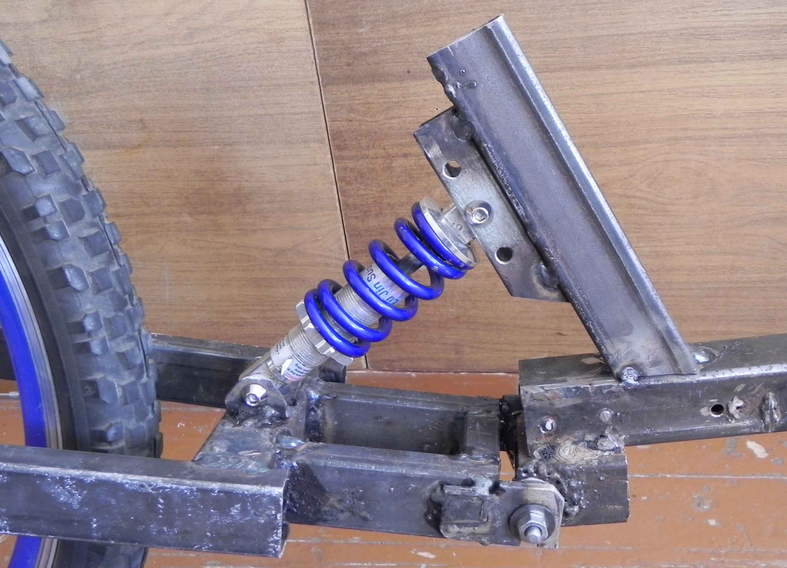

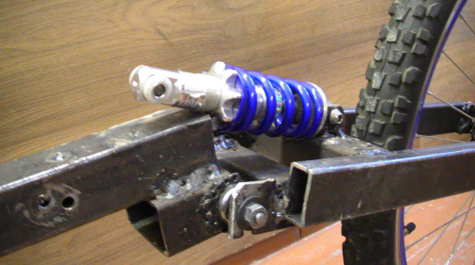

Теперь решаем проблему с шарниром - в моём случае это передняя вилка от ХВЗ, которая была приварена к куску профиля 40*60*2. Всё это приваривается к основной раме, делается крепление под амортизатор (точно следим за центровкой!). Поскольку не терпится проверить работу амортизатора, то можно уже сесть и проверить «геометрию амортизатора».

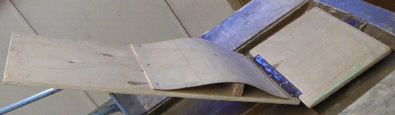

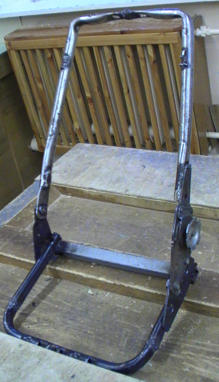

Дальше я занимался сиденьем. Я решил упростить себе задачу и просто купил машинной сиденье, которое было подогнано под меня, в принципе оно было очень неплохим и удобным, хоть и тяжёлым- 3.5 кг (а вначале оно весило 7 кг!!!) Конечно же делается крепление сиденья к раме. В моём случае это скобы от старых швейный машин. На это сиденье мы потратили очень много времени…
А теперь самое страшное. Не помню кто именно сказал, но сказал верную вещь: «можно сомневаться 20 лет, но решившись, уже нельзя отступать!». Я тогда, к сожалению, не знал этой фразы и потратил безумное количество времени на «новые решения» , а потом на попытки вернуть всё обратно!

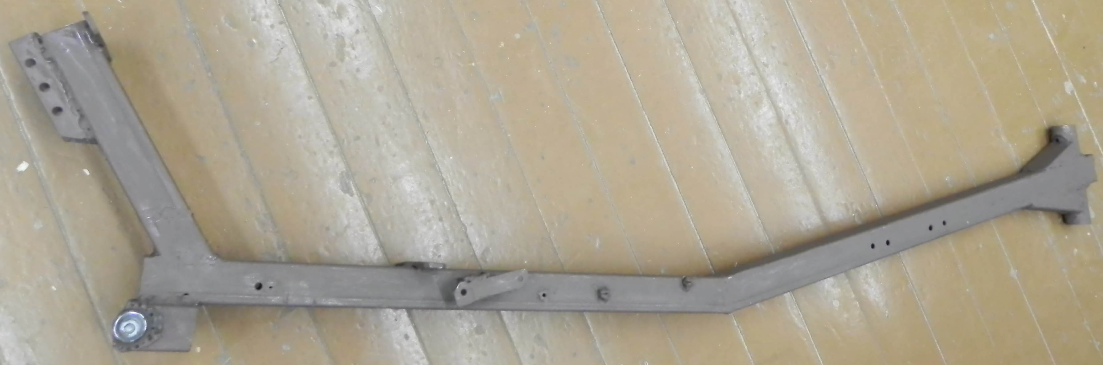

Дело в том, что получалась уже довольно длинная машина, мы понимали, что у нас никак не получится сократить базу, и мы решили укоротить задний маятник, чего нельзя было делать - у нас всё было верно!!! Однако, мы укоротили на 15 см. Пытались поставить амортизатор, а он «уехал» вперёд – мы ничего не сократили. Нарастили обратно около 10 см к маятнику и почти вернули обратно «правильную геометрию амортизатора». Но эти 5 см требуют теперь установки ещё одного такого же заднего амортизатора, ибо у одного не хватает жёсткости. Мы хотели решить проблему по-другому: установкой передней вилки назад, но это оказалось сложнореализуемой задумкой. Теперь вот и ждём появления двух одинаковых амортизаторов…

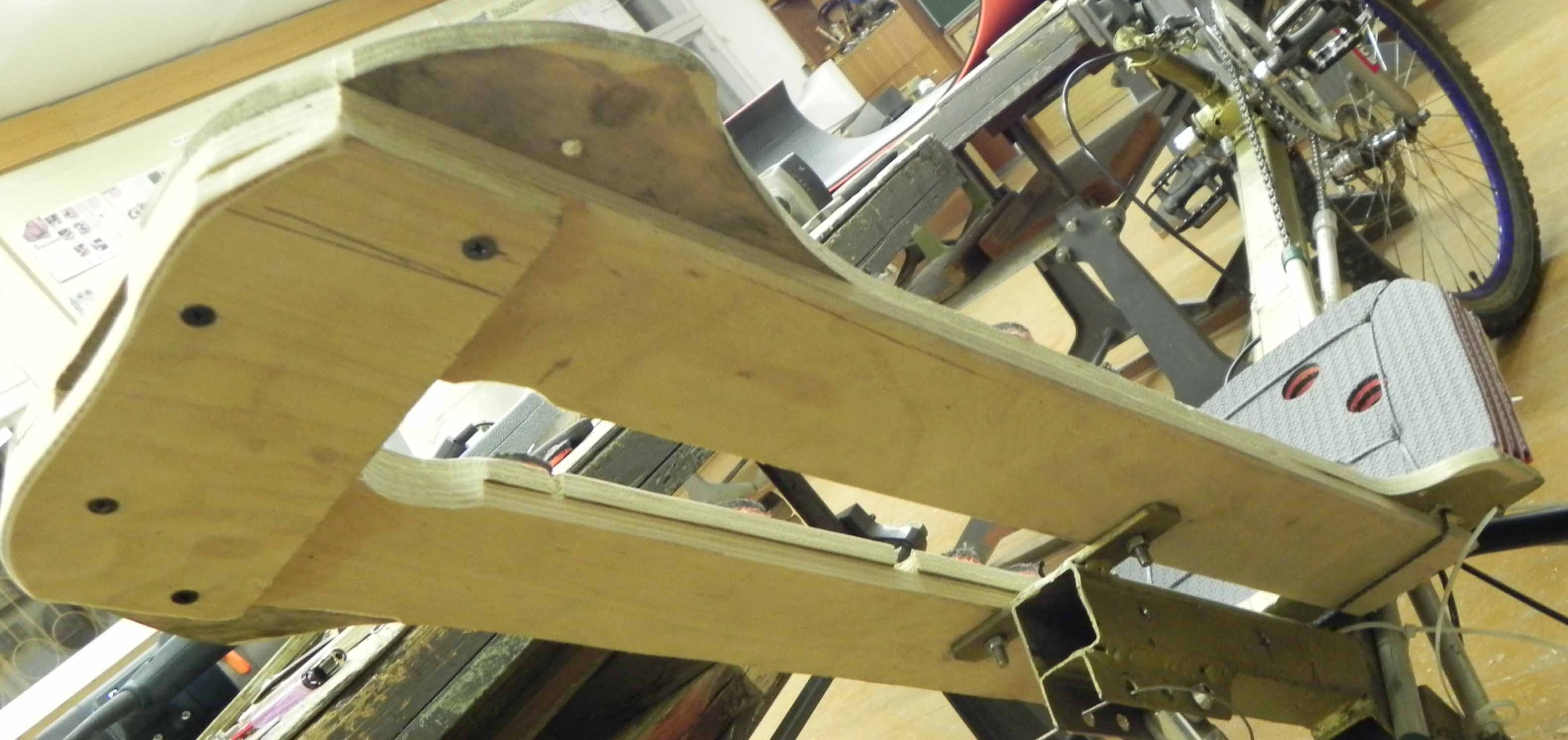

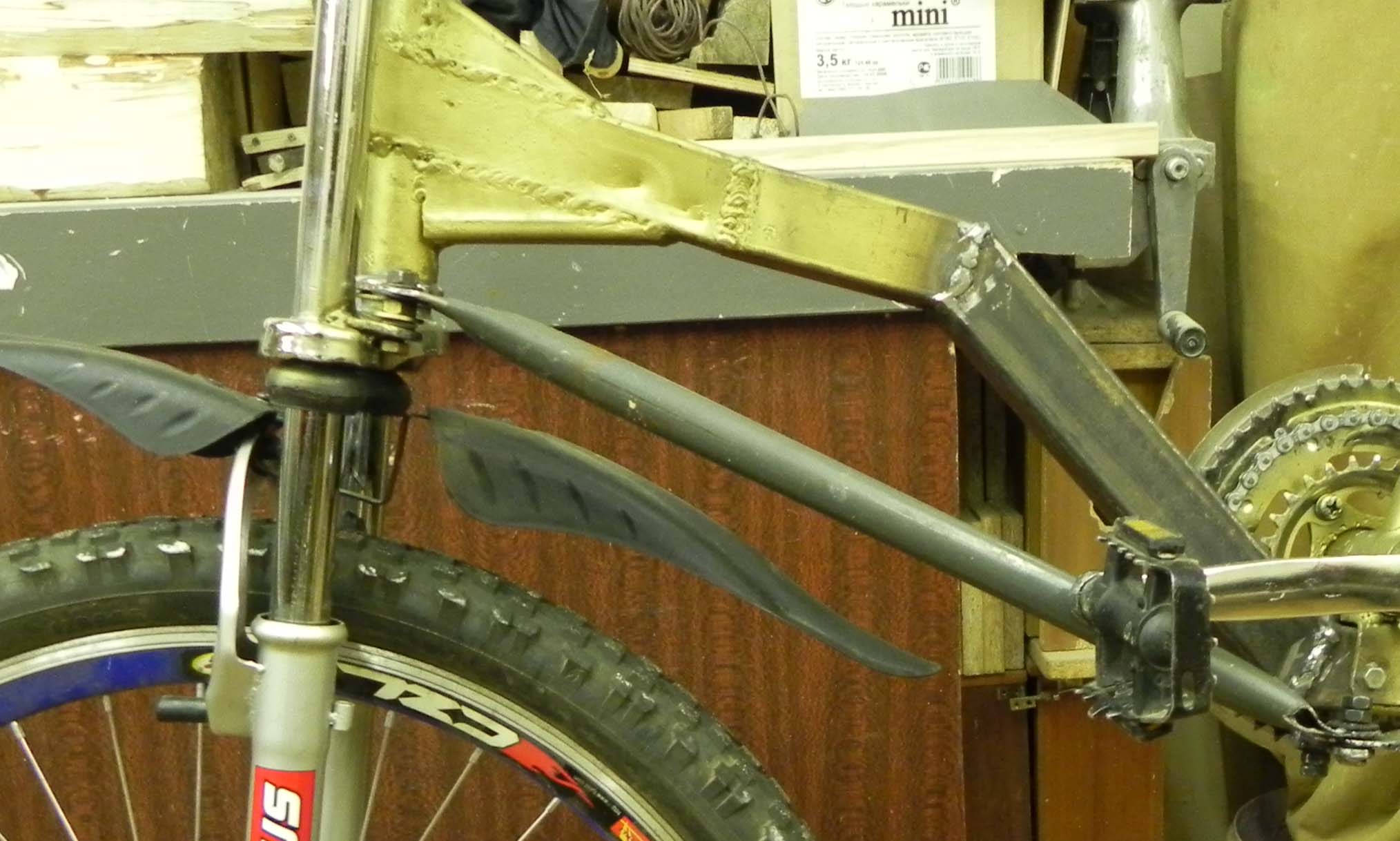

Однако, бывает, что кое-что всё-таки лучше переделать. Это оказалось сиденье. Мы решили сделать его из фанеры и рояльной петли. Сначала оно было с «анатомическим» изгибом, однако, мне что-то не понравилось и мы его убрали. Заходя вперёд, скажу, что сиденье до сих пор модернизируется.

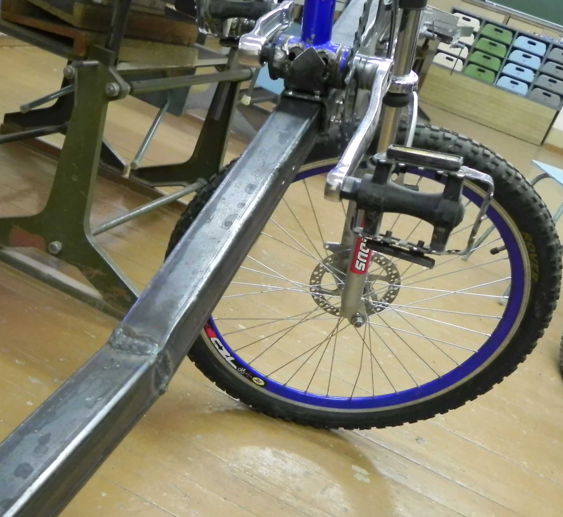

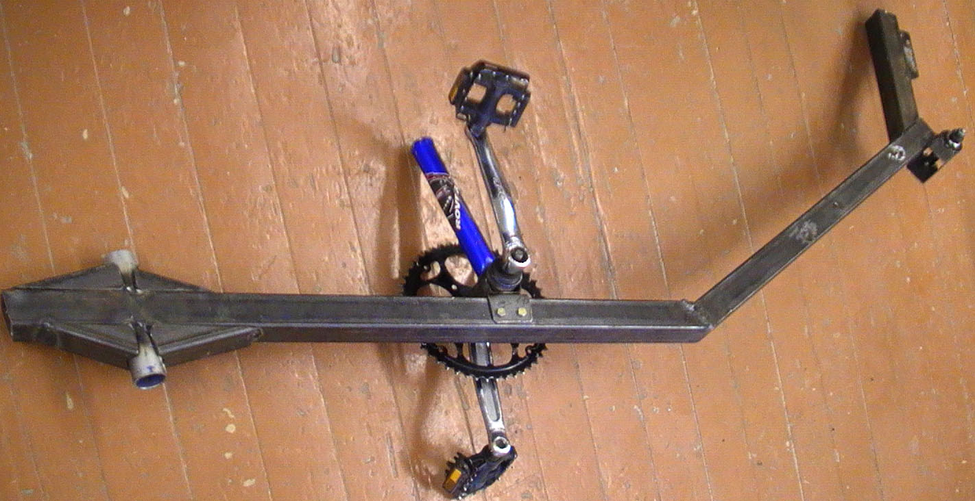

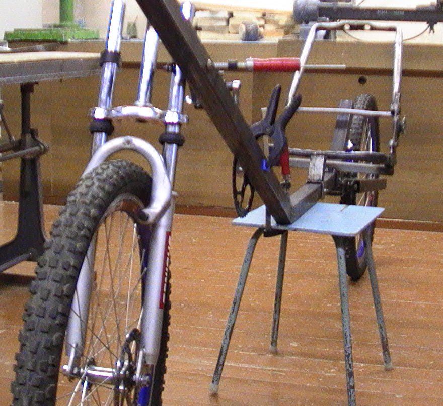

Потом наконец-то мы ввариваем рулевую колонку в раму. Колонка всё от того же бедного донора-велосипеда. И тут главное не перекосить!!!! Даже один градус (расстояние между рулевой колонкой и местами сварки в несколько раз меньше, чем от той же рулевой колонки до земли) в итоге может дать вам отклонение на 3-4 см, а это безумно много! В итоге мы резали раму около рулевой колонки, оставляя нетронутой болгаркой лишь нижнюю плоскость профиля, и гнули ёё на 2 мм!! Но таким образом мы исправили несоосность колёс в 4 см, примерно.

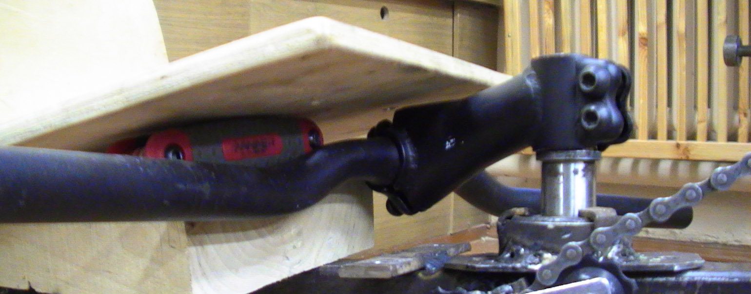

Потом уже делался руль, шарниры, рычаги и тяги для рулевой системы…

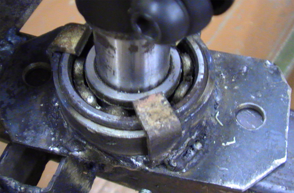

В процессе создания часто возникают определённые сомнения даже по тому, что делали до этого, зачастую это выясняется уже «на дороге».
Трэйл. Вещь непонятная, требующая расчётов. Нам из-за него пришлось уменьшать угол изгиба рамы – увеличивать почти до 180 градусов, позднее мы сделаем ровно 180 градусов. Недавно мы вообще удлинили раму и угол никто особо сильно не мерил, а трэйл определяли «на глазок» - и ездит сейчас лучше всего!!!

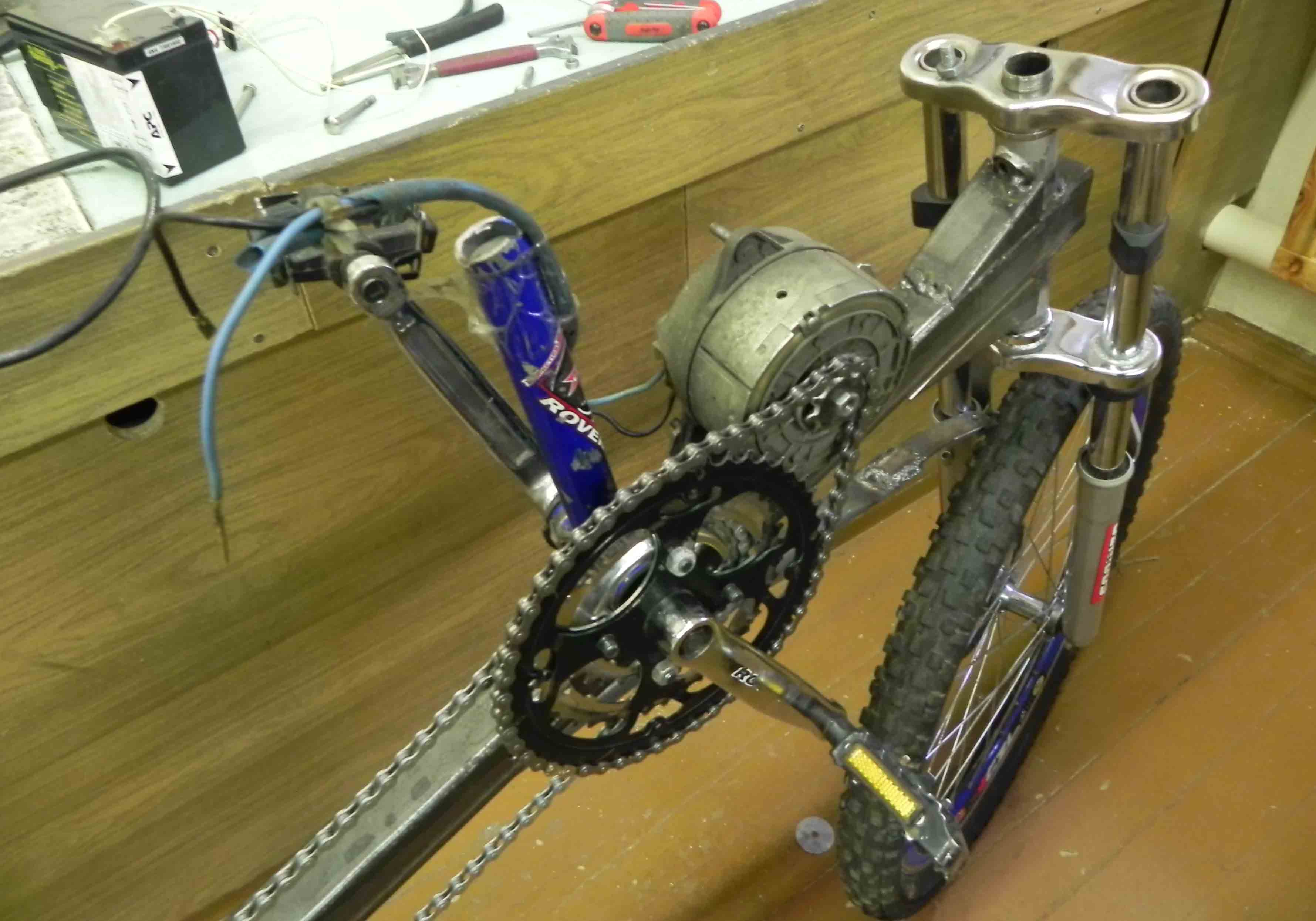

Зачастую решения приходят не оттуда, откуда ты их ждёшь. Мне необходим был регулятор скорости вращения двигателя. Я нашёл его в «курках» от шуруповёртов! Поэтому мы решили поэкспериментировать с двигателем – попробовать его поставить. У нас не было мощного аккумулятора, поэтому движок давал маленькую мощность и слишком большое количество оборотов (нужен редуктор). Затея не удалась, но остался опыт!!!

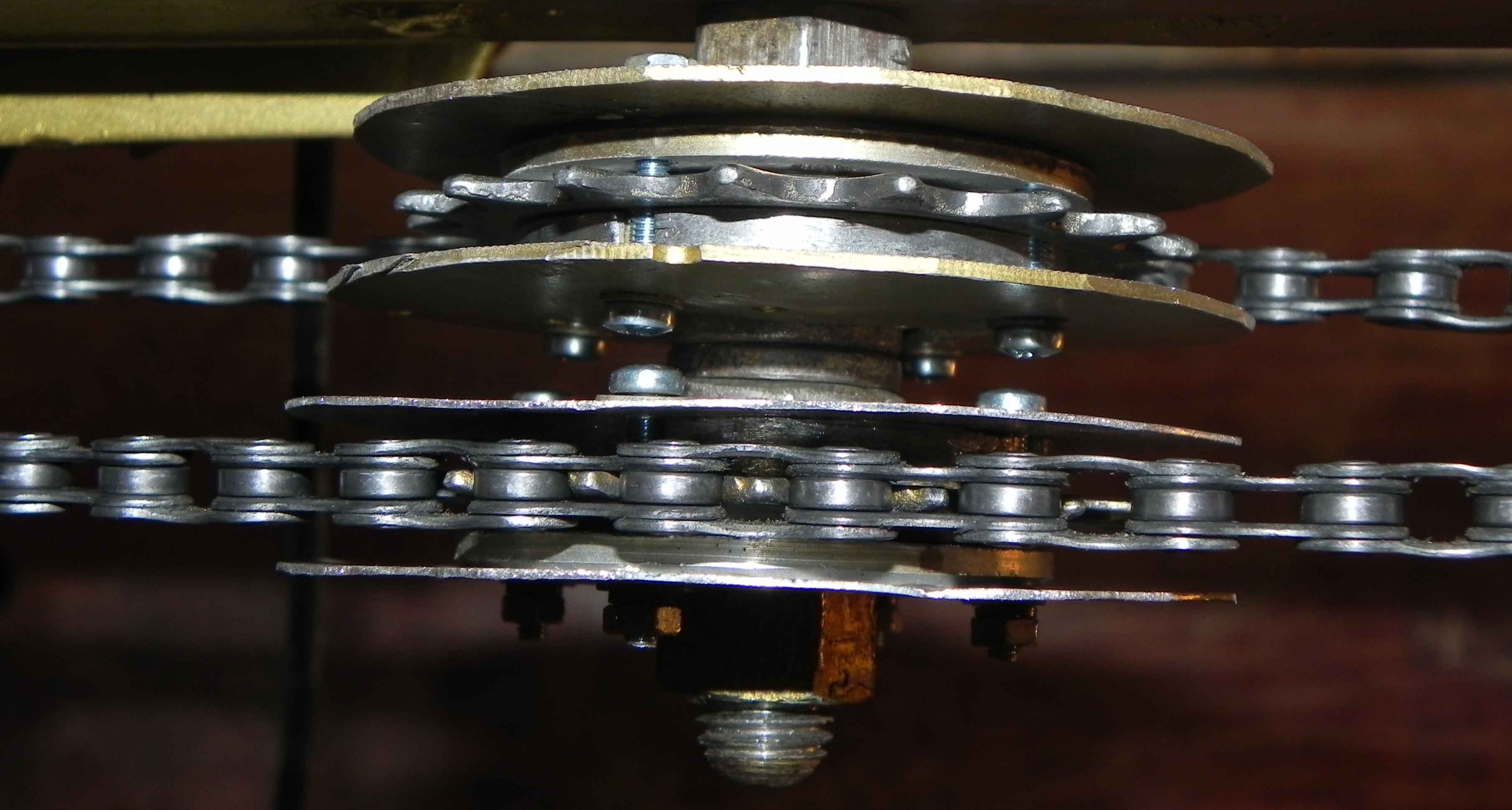

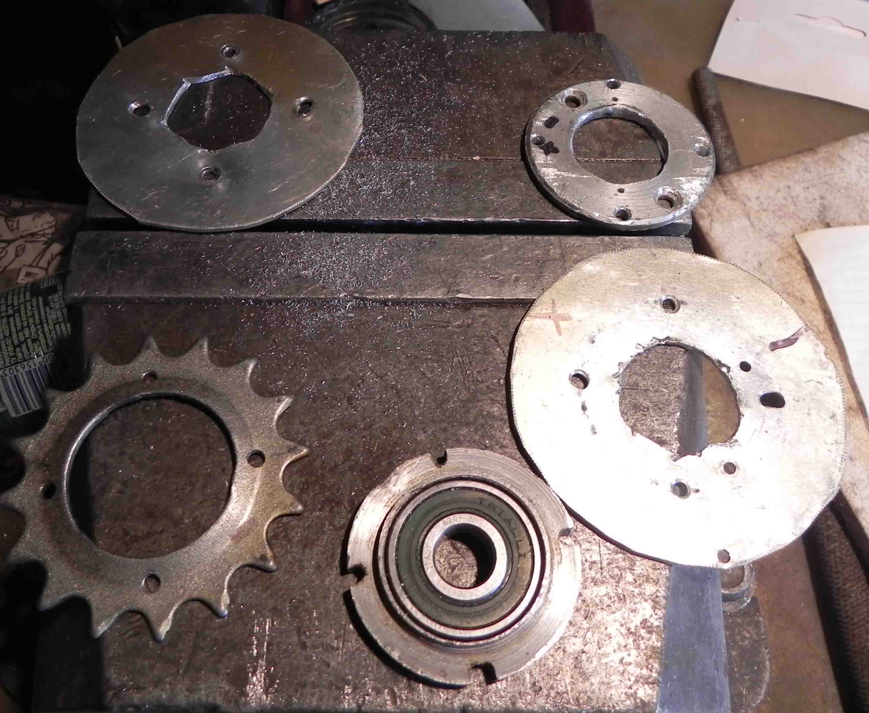

И вот тут в меня закрадывается ощущение, что что-то не так, что-то мешает взгляду, что-то не гармонично, не правильно… Я прячу тогда цепь в трубки, убираю отжимной ролик, и всё встаёт на свои места! Всё становится не так уж плохо!!!

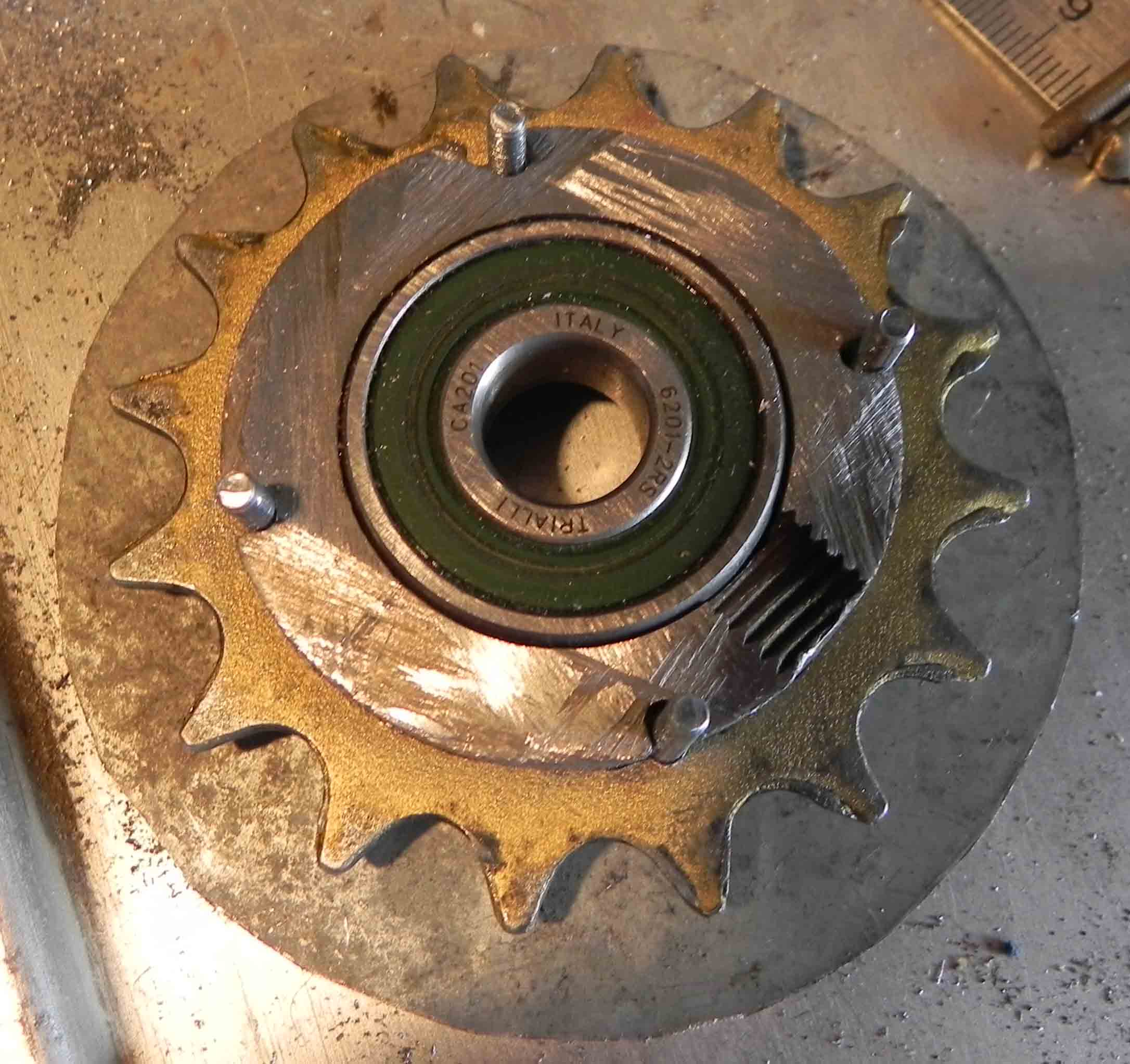

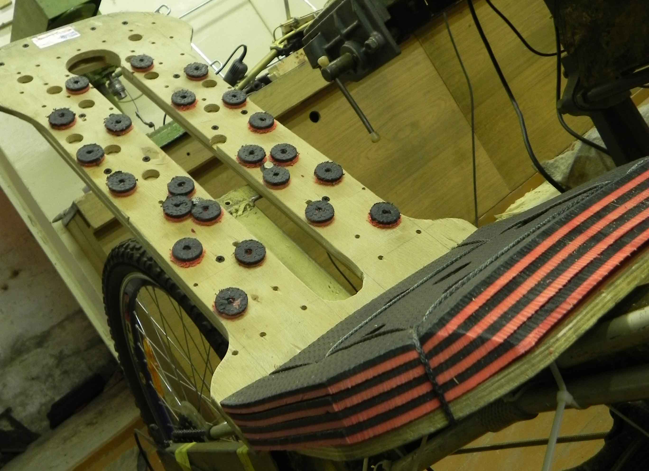

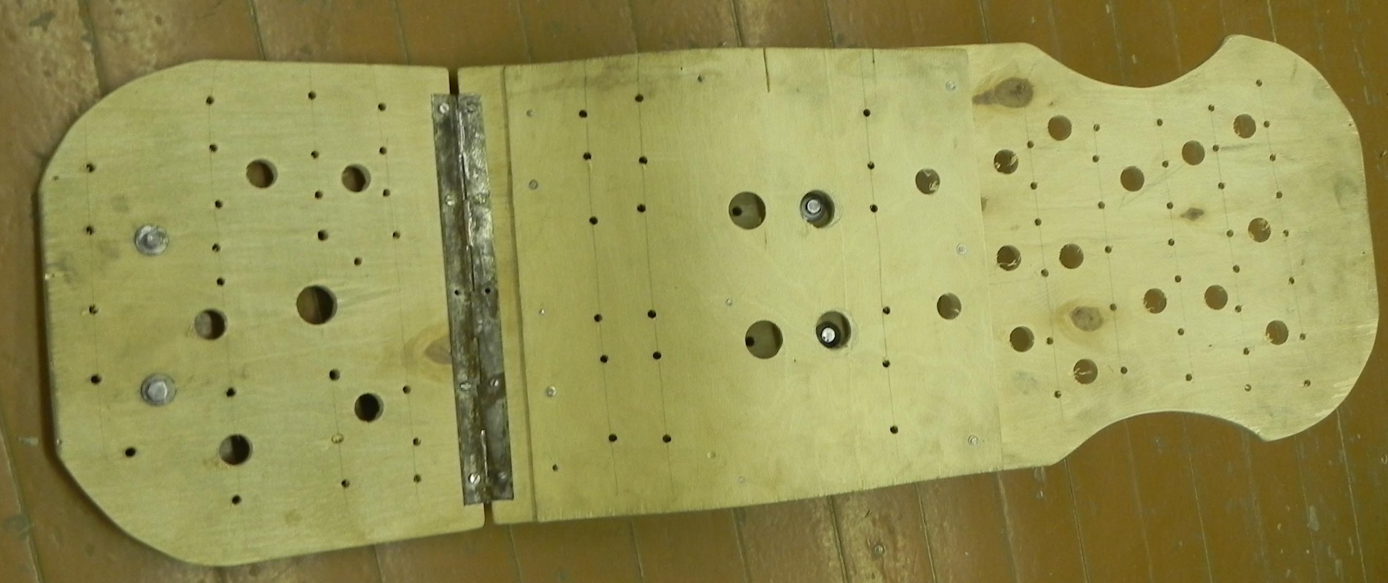

С сиденьем интересная вещь - я планировал сделать его из железных трубок, но в результате упрощения конструкции, мы вырезали кусок из старого – для охлаждения и усилили там, где это было возможно и поставили «временный подголовник» (просто не было времени сделать нормальное, хотя идеи есть).

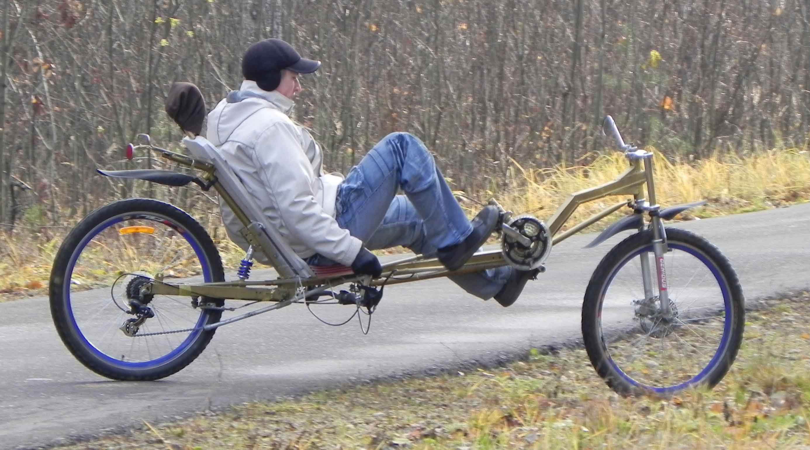

Сейчас делаю из него короткобазник. А то надоела его неустойчивость из-за хреновой загрузки переднего колеса!
ТТХ:
Общая длина - 2,87 метра,
Высшая точка – 90 см
Максималка - 35 км/ч (– на равнине).

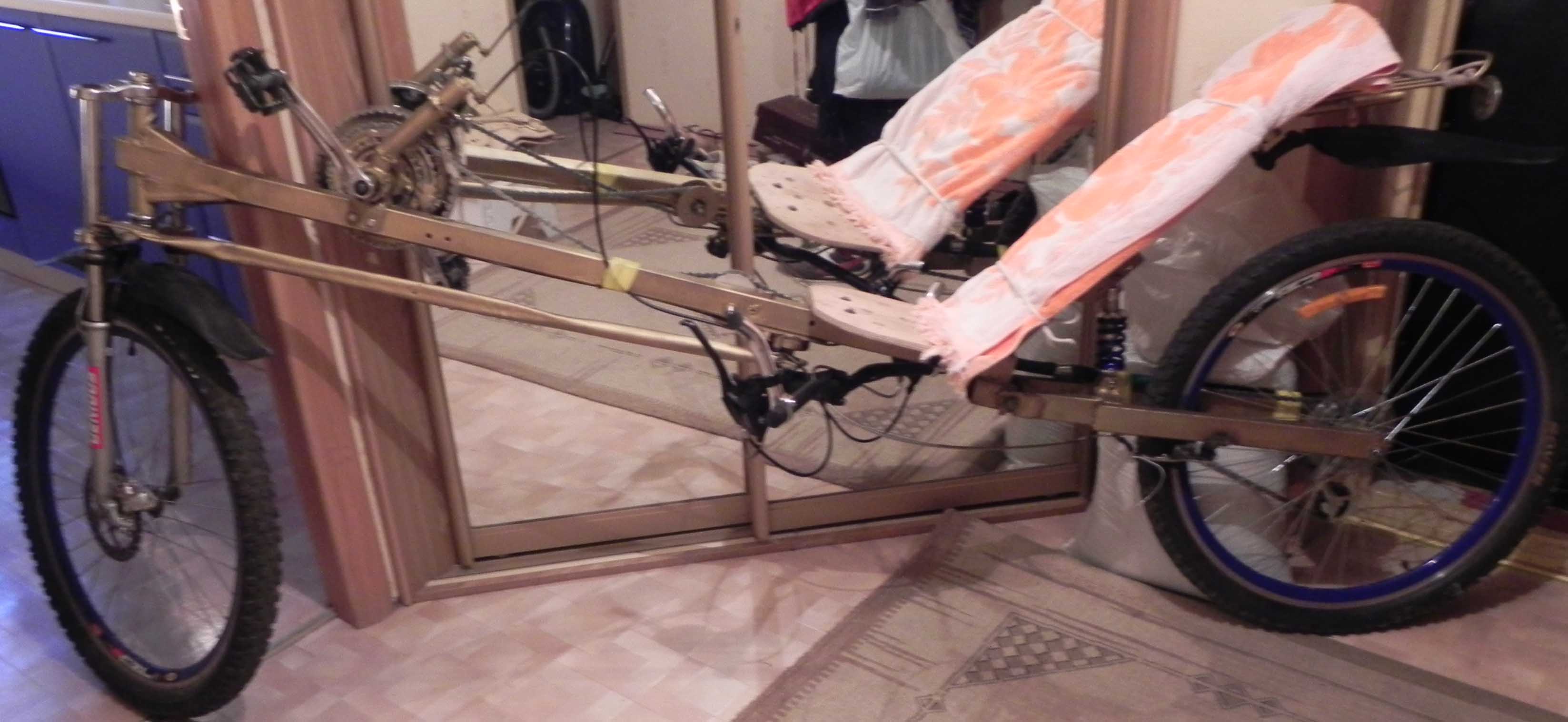

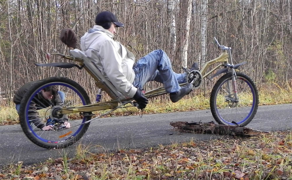

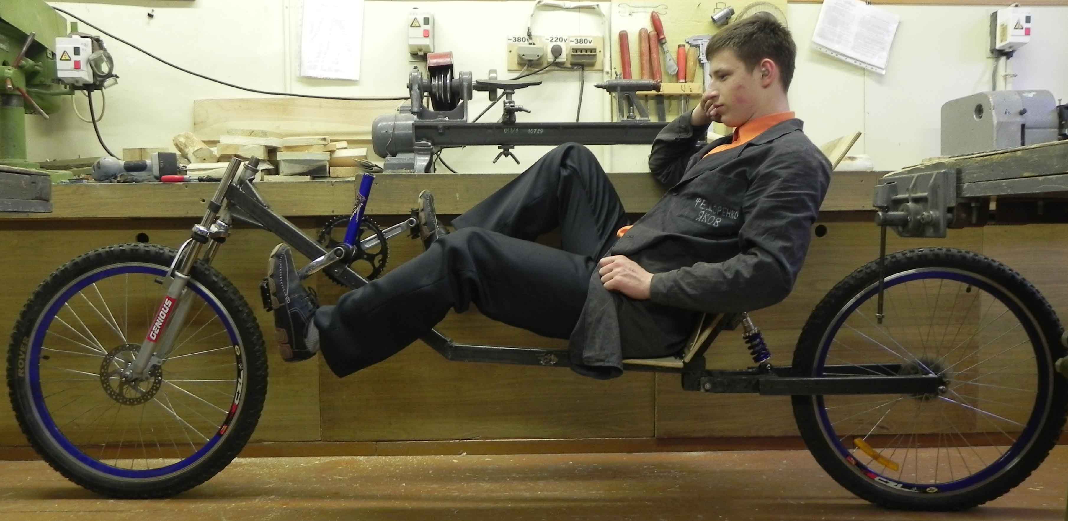

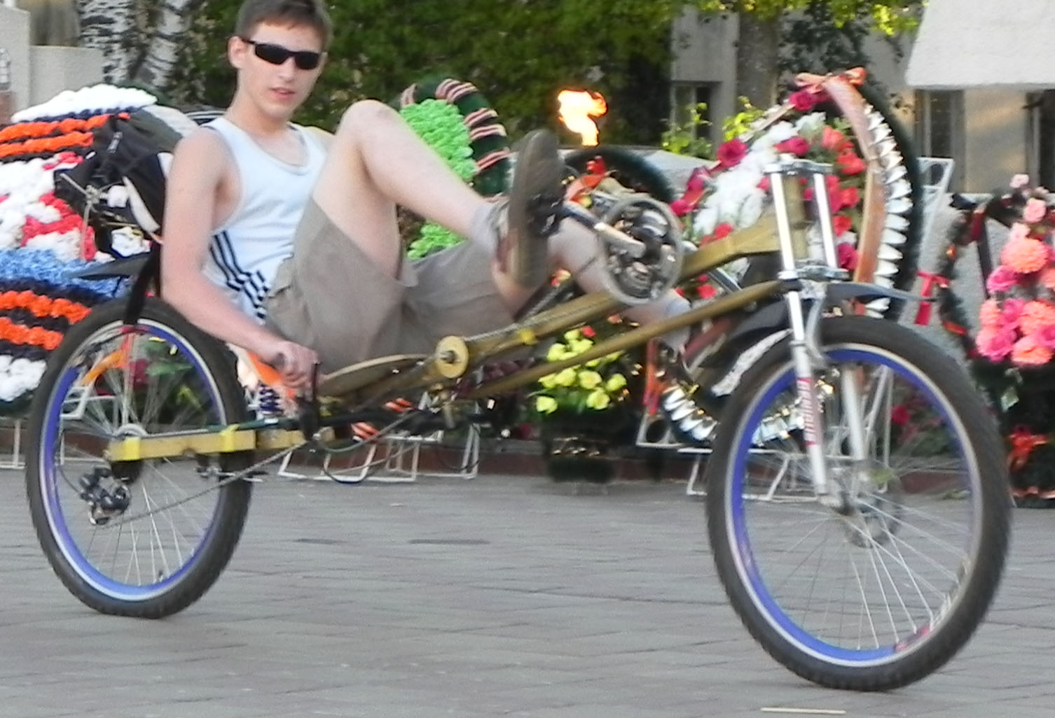

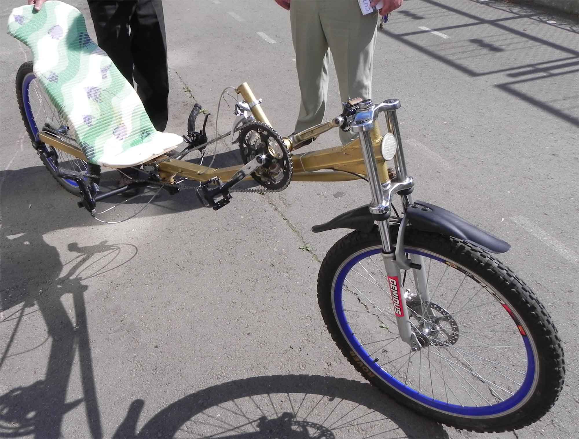

И, конечно же общие фотографии на различных этапах строительства:
Shuriken, чуть не вовремя на 3 минуты, ну да ладно, потом подчищу.
Я знаю про рулевую- есть более интересное решение, но для жтого нужны хитрые подшипники - увижу куплю.
А со школой - попросто попросили "выступить" на 1 сентября

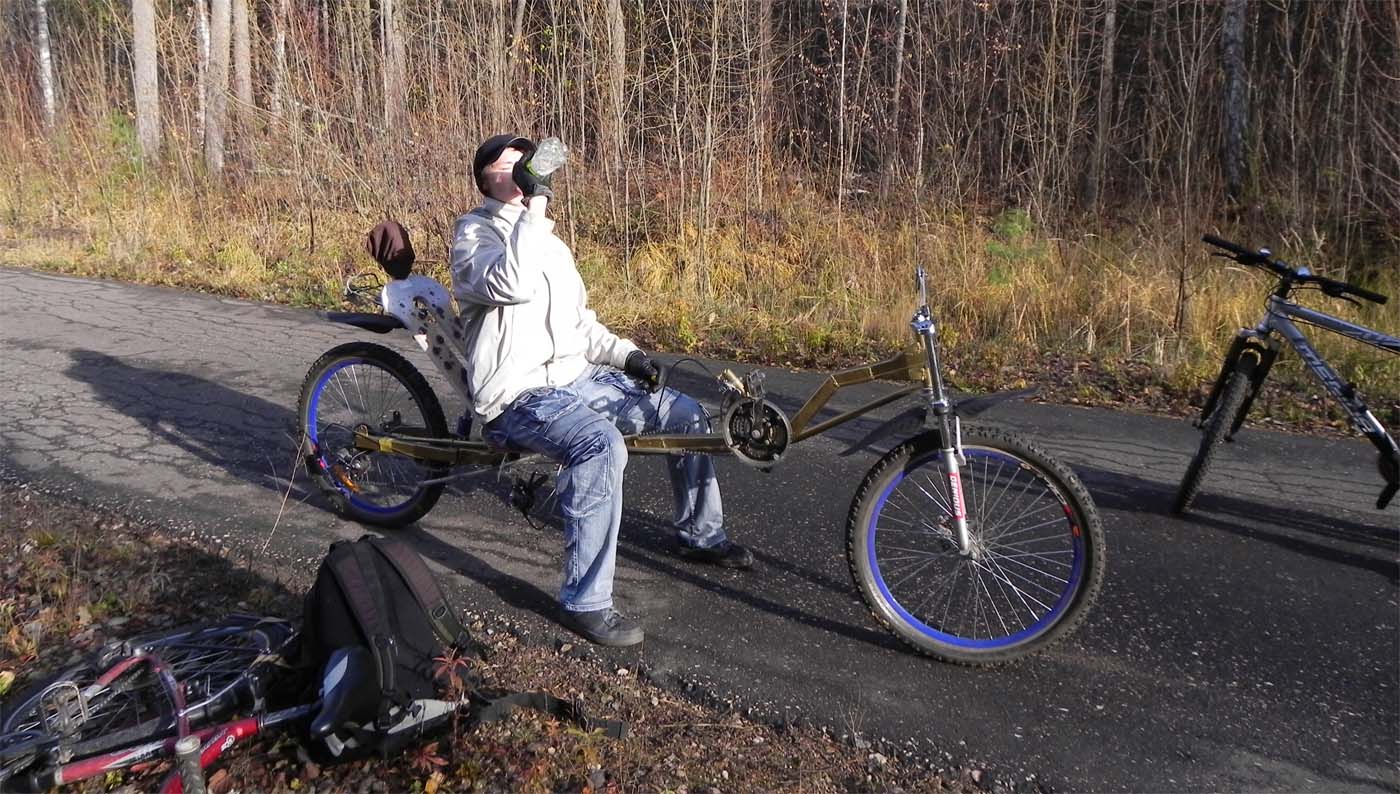

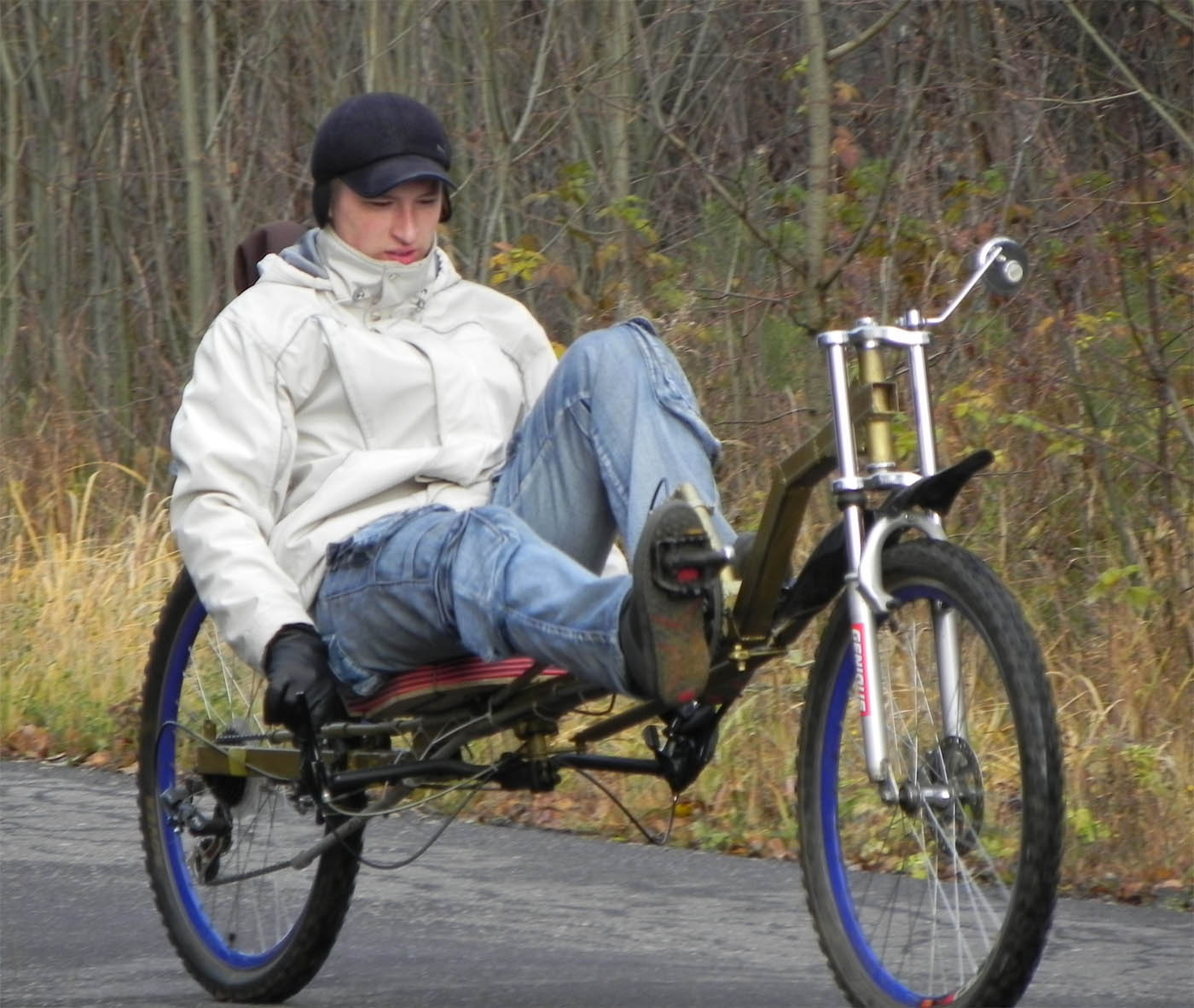

Новый вариант гораздо лучше выглядит, но шопа кажется излишне растянута. В пределе сжатия подвески колесо должно доходить до спинки сиденья. А в целом получается хороший классический (!) длиннобазник. Нужен будет отжимающий ролик для цепи (очевидно, в месте излома рамы) и "самец" для крепления переднего переключателя должен быть сильнее завален назад. Особенно с учётом отжимающего ролика.
 Заголовок сообщения: Re: Отчёт о строительстве лигерада "Саровский".
Номер сообщения:#5  Непрочитанное сообщениеДобавлено: Пн ноя 08 2010 23:40

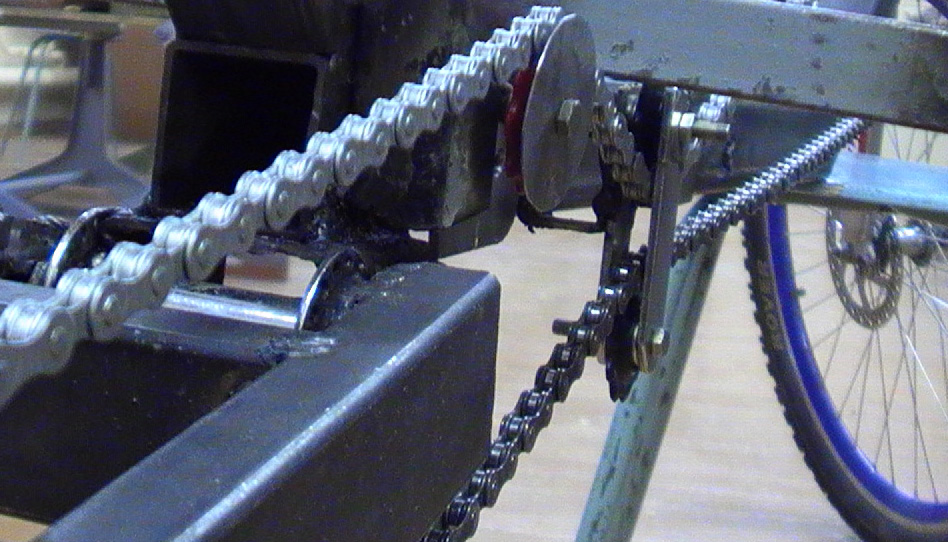

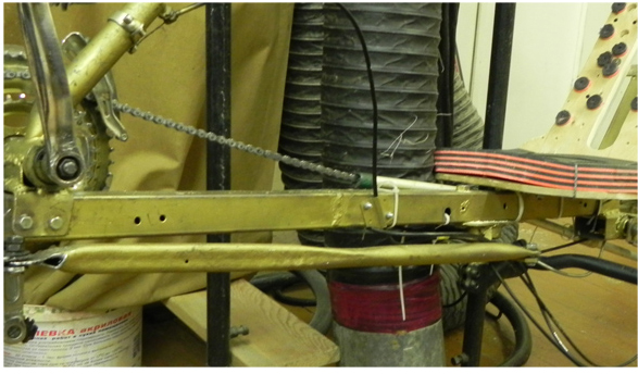

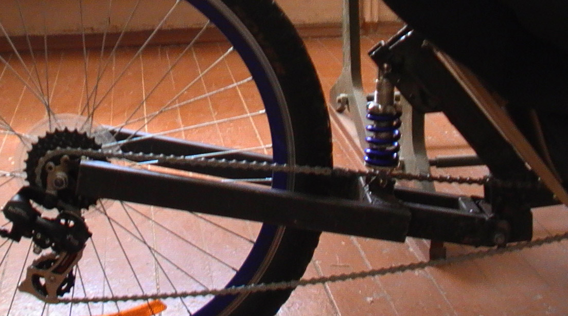

Shuriken, цепь идёт замечательно прямо- от системы до заднего переклюка, только под сиденьем чуть-чуть-чуть трёт, но этим можно спокойно пренебречь или поднять сиденье!.
Про "самца", возможно, вы правы.
Кстати, на хороших кочках бывает, что колесо и задевает за крыло!

Такая длинная ветвь плохо сочетается с работой подвески и не должна тереть по сиденью, которое меньше всего нужно поднимать.

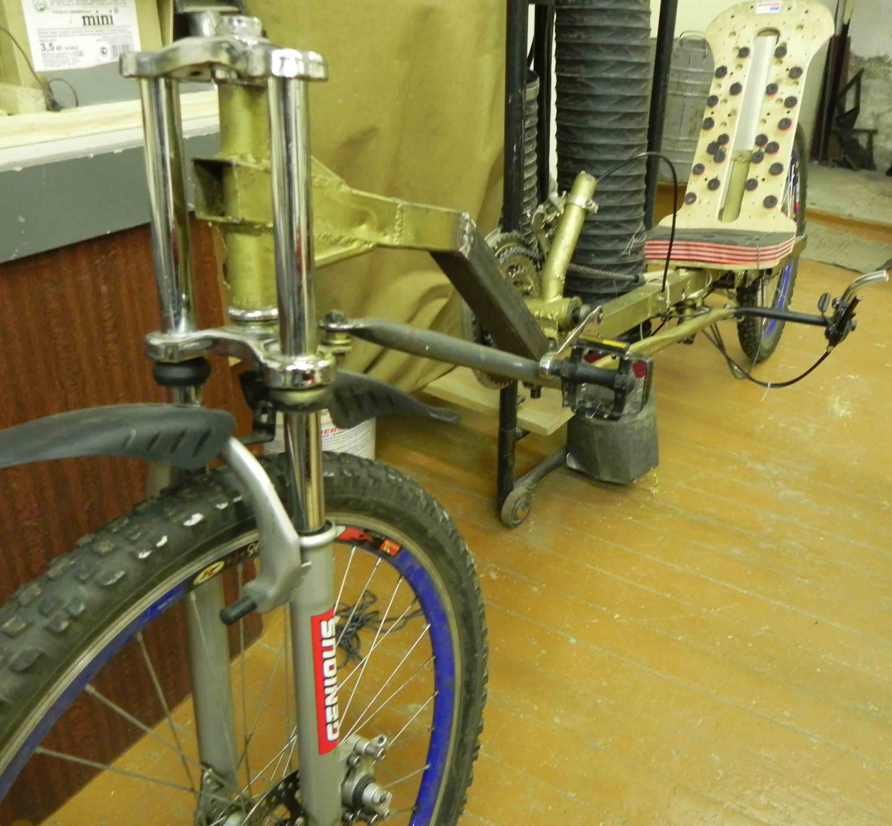

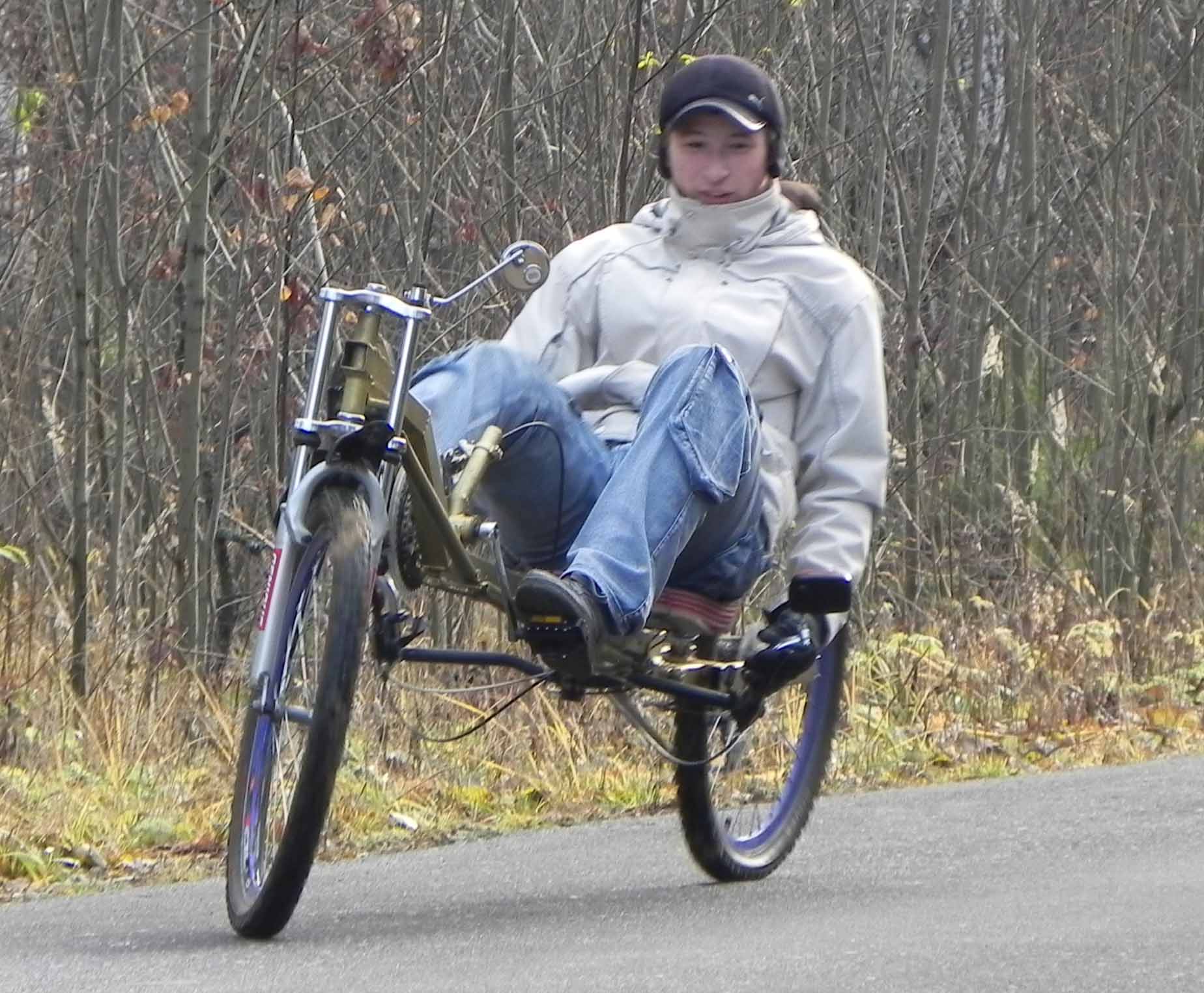

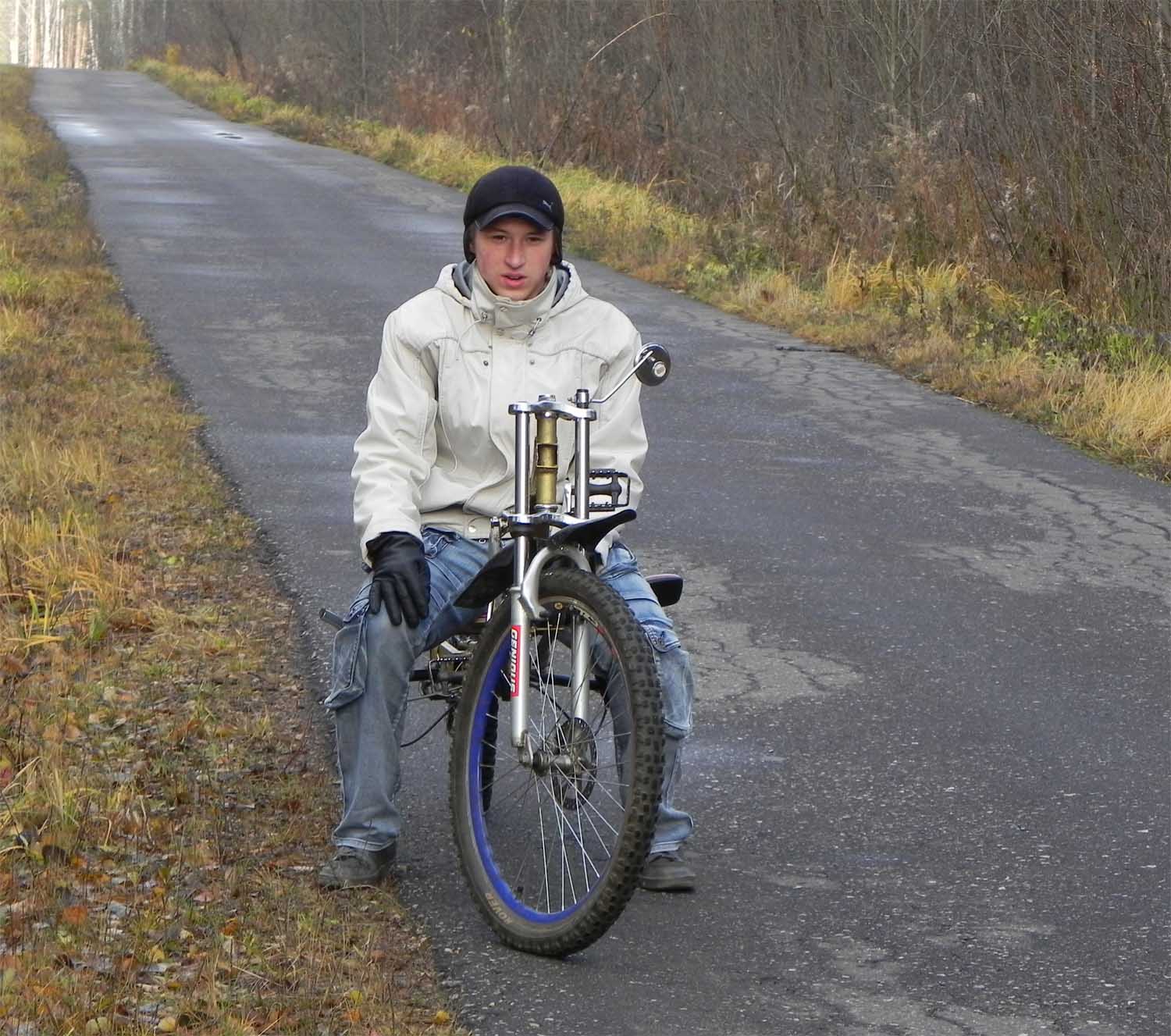

Тс-с: Передняя вилка не работает! )
Номер сообщения:#9  Непрочитанное сообщениеДобавлено: Вт ноя 09 2010 22:59
Зарегистрирован: Вт сен 21 2010 19:25
Сообщения: 52
Откуда: г. Солнечногорск, МО
Моя велотехника: http://velomobile.org/forum/viewtopic.php?f=46&t=4919
Ой,сорри)да это и мало что меняет - переднее колесо всё равно будет запросто проскакивать любые колдобины)

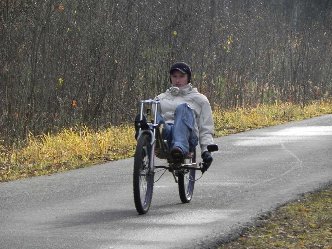

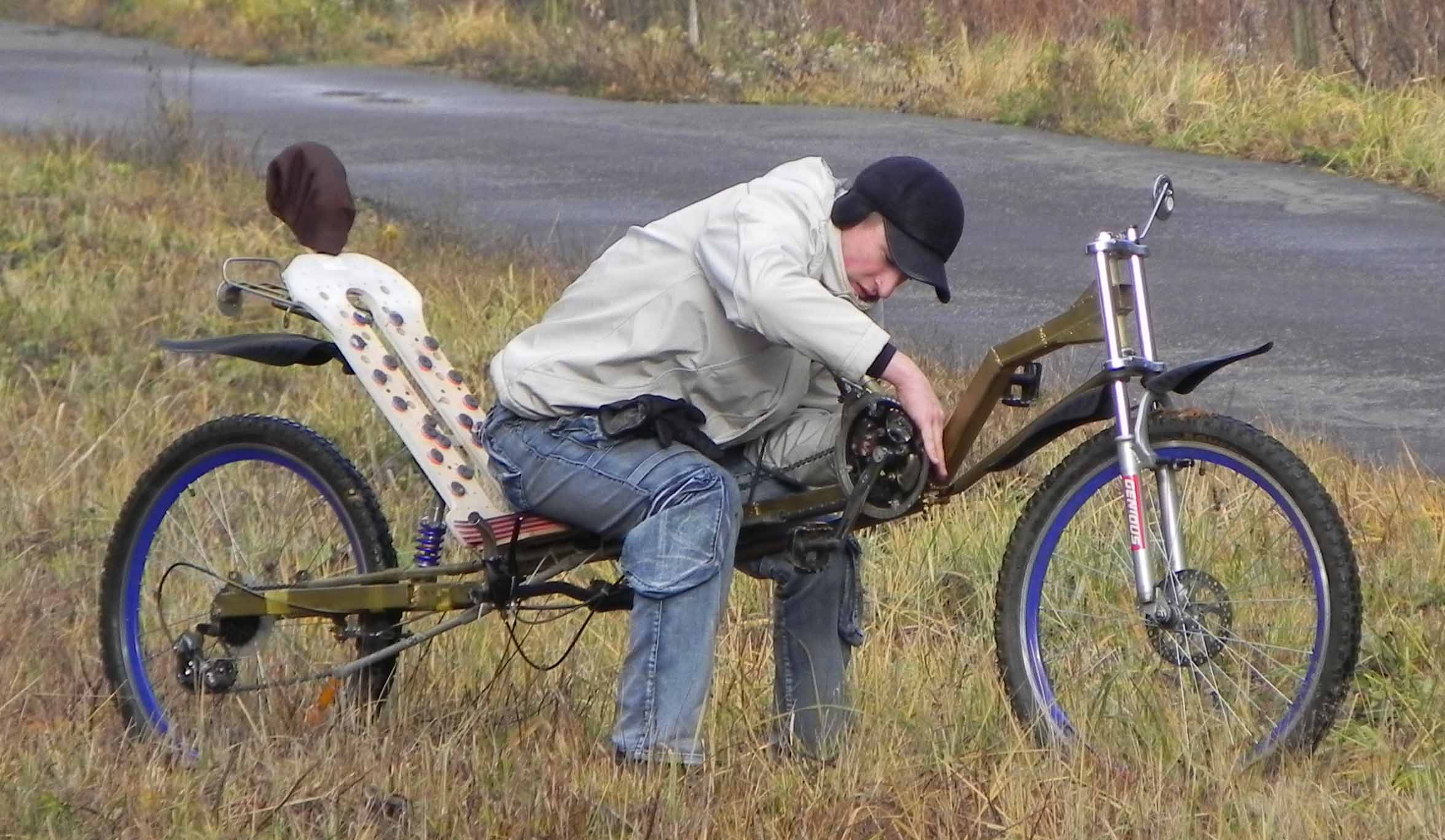

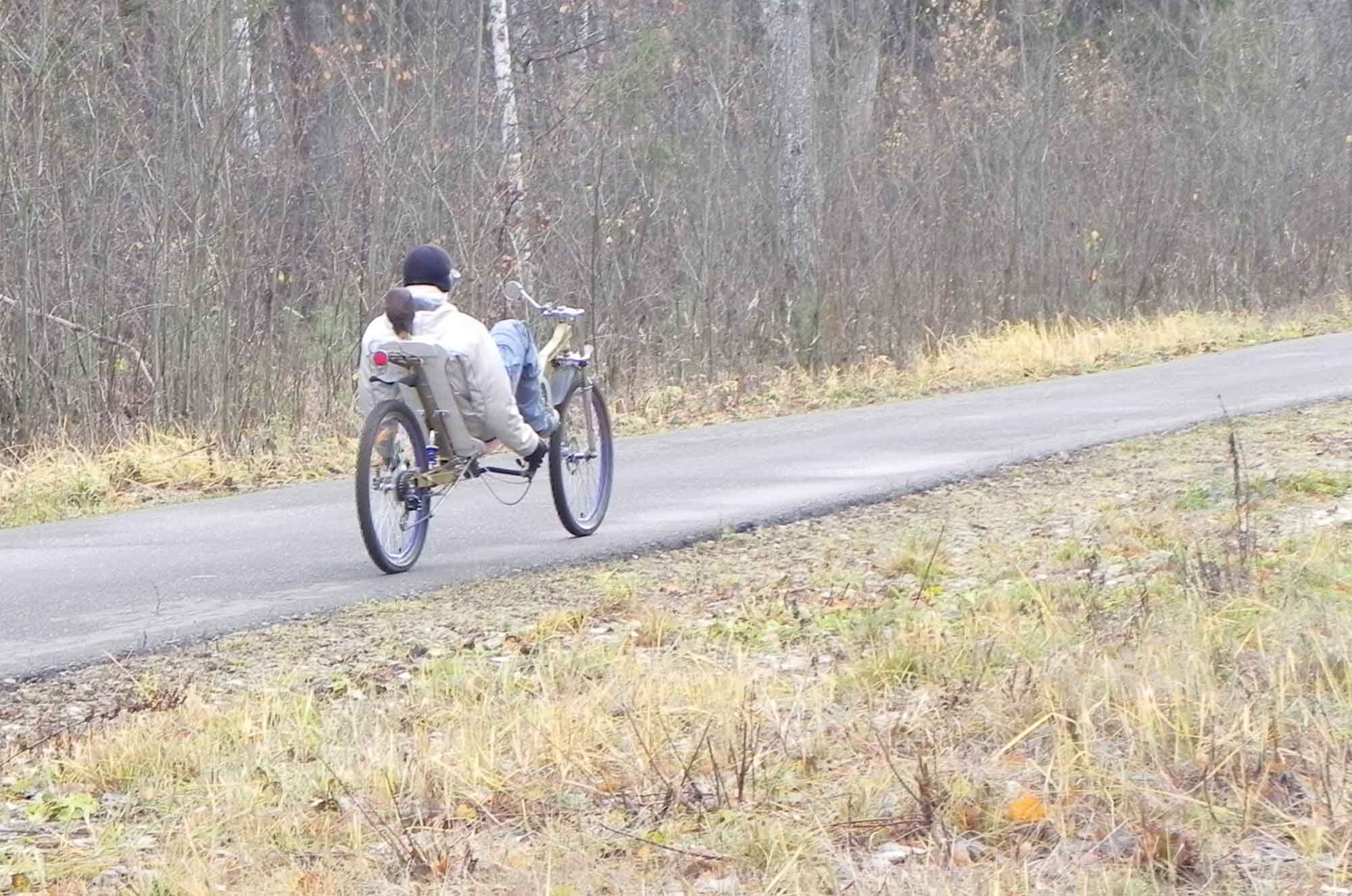

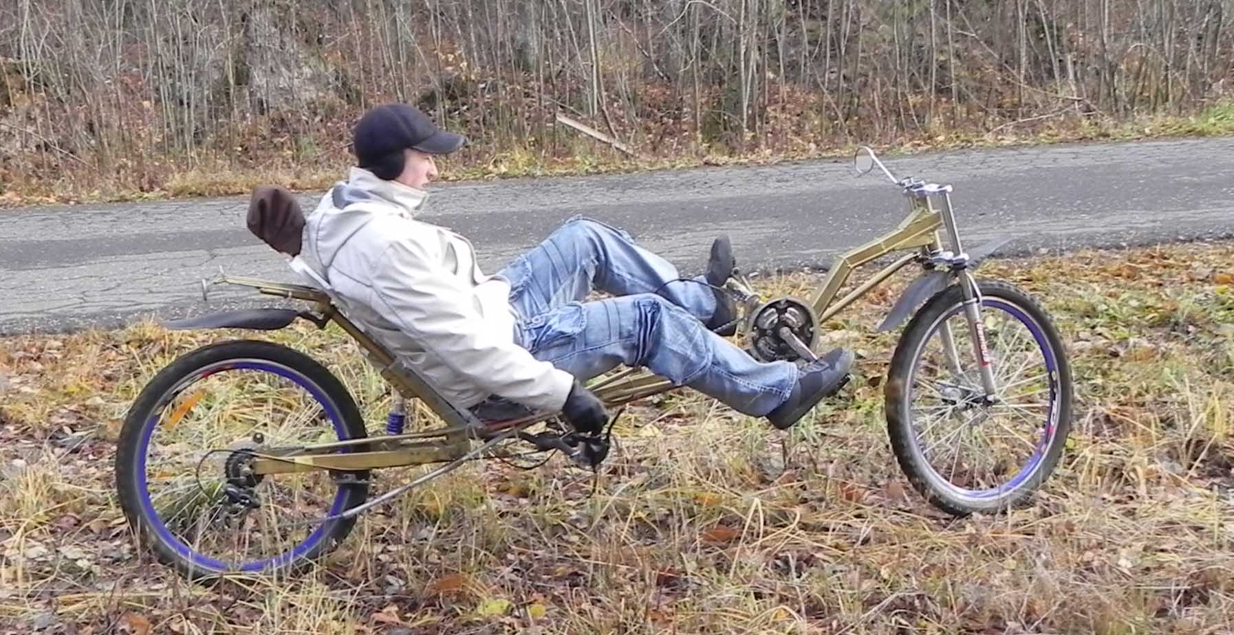

Номер сообщения:#10  Непрочитанное сообщениеДобавлено: Вс ноя 14 2010 19:53

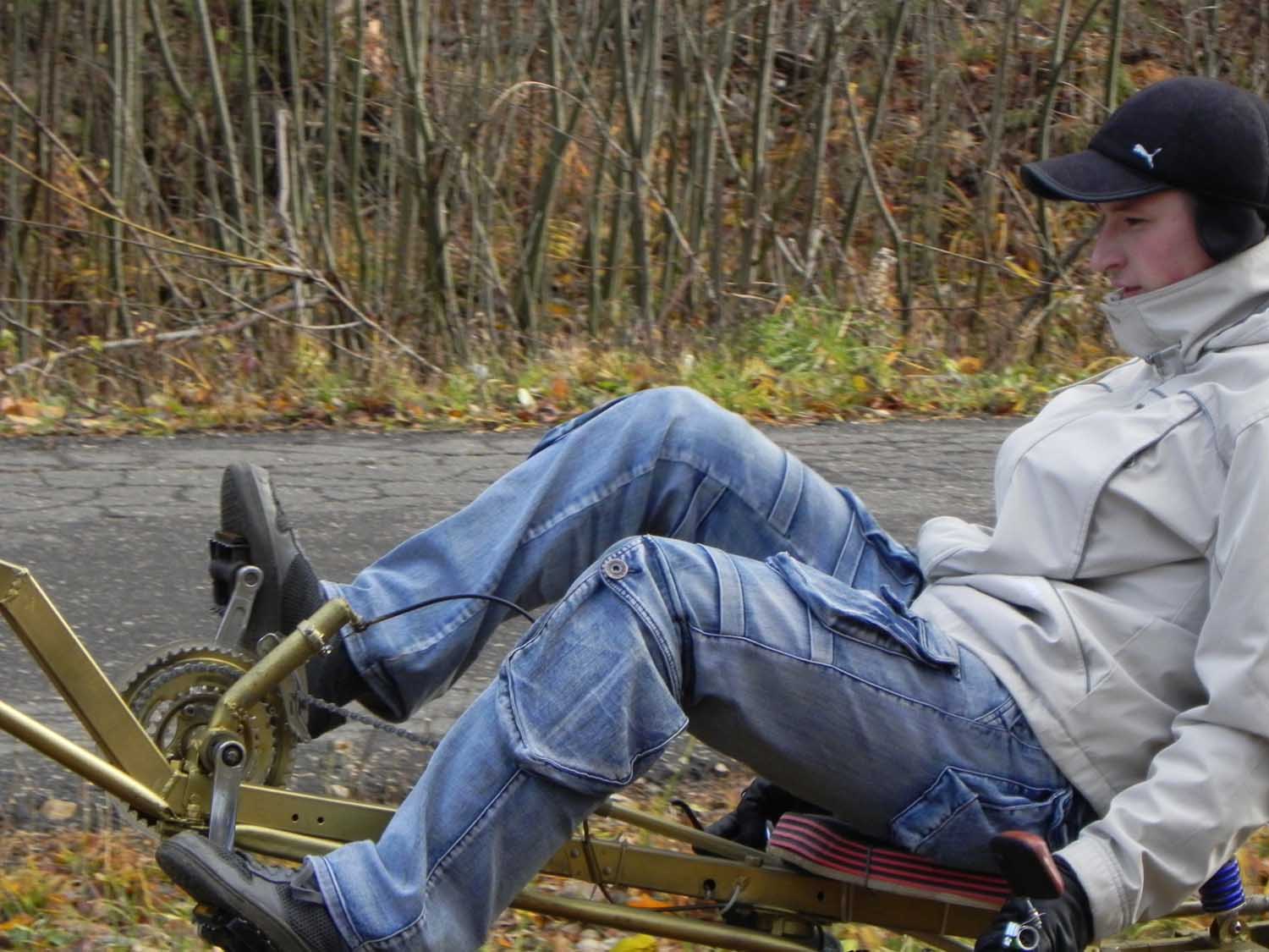

Итак, фотки недельной давности)
Номер сообщения:#11  Непрочитанное сообщениеДобавлено: Вс ноя 14 2010 20:04
Сообщения: 14165
В общем очень хорошо, но длина безумная. С одной стороны прикольно, но не знаю...
По-моему, сантиметров на 10 его можно укоротить ещё до конфликта переднего колеса с ногами.
И вилка уроцкая, ну ты думаю и сам об этом в курсе:)
Номер сообщения:#12  Непрочитанное сообщениеДобавлено: Вс ноя 14 2010 21:22
Яков, а что, ты лигерад укоротил? :) Посадка, смотрю, пониже стала.
согласен с Шурикеном, базу можно немного уменьшить за счет переноса переднего колеса сантиметров на н-цать назад.
Номер сообщения:#13  Непрочитанное сообщениеДобавлено: Вс ноя 14 2010 21:51
по идее укоротить его можно. Но надо будет подумать о последствиях..
Не, мы его удлинили (2,87м) но засчёт эти 20 см мы и опустили его где-то настолько же

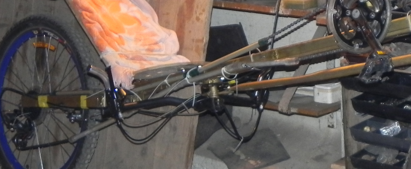

Увы и ах. Цепь пересекается с сиденьем. Не надо себя обманывать, пряча ее в трубку. Все равно это потери, потери, потери....потери... Надо или ставить ролик, или поднимать сидение, или первые два пункта вместе, или переделывать раму и задний маятник.
Я бы поднял сидушку для начала. Это не смертельно.
Но все равно, Яков, здорово, что продолжаешь совершенствовать аппарат.
Номер сообщения:#15  Непрочитанное сообщениеДобавлено: Ср ноя 17 2010 00:17
Спасибо) думаю попробывать поставить эл. движок РАДИ ЭКСПЕРИМЕНТА, и электронику-фары, компьтер и т.д.
С трубкой - да, но жутко не хочется ставить ролик, если ставить, то большой, а он много места занимает там и так ставить некуда..., наверное надо будет пропил сделать под трубку в сиденье)
А крутить ногами лишнее сопротивление хочется?

Подскажите, пожалуйста, тему,в котороой Олег рассказывает как "смягчить" вилку.. по-моему, для Пантеры.
И вот: как смягчить переднюю вилку, используя лишь те запчасти, которые в ней есть?
Номер сообщения:#18  Непрочитанное сообщениеДобавлено: Ср июл 06 2011 20:41
Я увеличивал жесткость.
