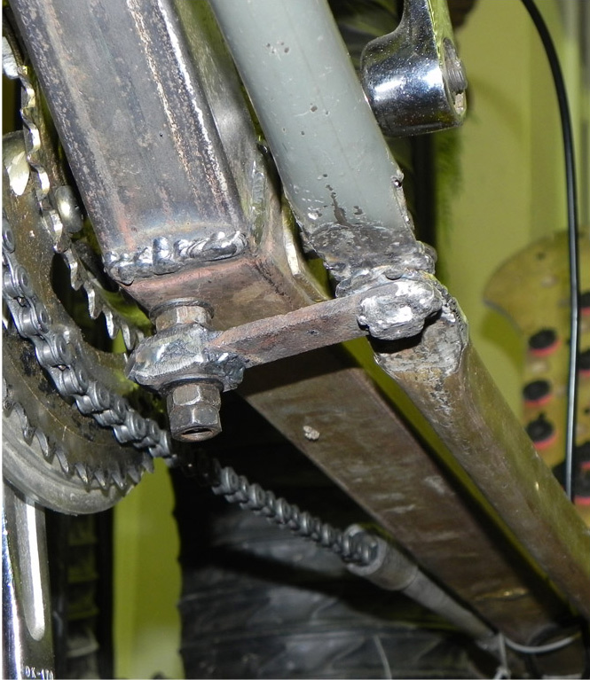

Итак, было решено после продолжительного «выезда» (70км) опустить каретку ниже и переделать сиденье. Мы опустили раму, но сделали это не аккуратно и получили несоосность колёс, которую пришлось исправлять. Сейчас рама «перекручена», криво сварена, но зато колёса стоят в одну линию, а значит можно ездить. Из-за удлинения конструкции пришлось изменять рулевую систему. И удлинять тросик переднего дискового тормоза.
С сиденьем интересная вещь - я планировал сделать его из железных трубок, но в результате упрощения конструкции, мы вырезали кусок из старого – для охлаждения и усилили там, где это было возможно и поставили «временный подголовник» (просто не было времени сделать нормальное, хотя идеи есть).

Новый вариант гораздо лучше выглядит, но шопа кажется излишне растянута. В пределе сжатия подвески колесо должно доходить до спинки сиденья. А в целом получается хороший классический (!) длиннобазник. Нужен будет отжимающий ролик для цепи (очевидно, в месте излома рамы) и "самец" для крепления переднего переключателя должен быть сильнее завален назад. Особенно с учётом отжимающего ролика.

Shuriken, цепь идёт замечательно прямо- от системы до заднего переклюка, только под сиденьем чуть-чуть-чуть трёт, но этим можно спокойно пренебречь или поднять сиденье!.

Такая длинная ветвь плохо сочетается с работой подвески и не должна тереть по сиденью, которое меньше всего нужно поднимать.

Увы и ах. Цепь пересекается с сиденьем. Не надо себя обманывать, пряча ее в трубку. Все равно это потери, потери, потери....потери... Надо или ставить ролик, или поднимать сидение, или первые два пункта вместе, или переделывать раму и задний маятник.
Я бы поднял сидушку для начала. Это не смертельно.

С трубкой - да, но жутко не хочется ставить ролик, если ставить, то большой, а он много места занимает там и так ставить некуда..., наверное надо будет пропил сделать под трубку в сиденье)
А крутить ногами лишнее сопротивление хочется?
