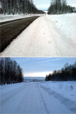

Она будет лысая! У нас зимой укатанный снег, а где есть асфальт с транспортом там зимой делать нечего! Да и дорожники поймают - морду набъют :lol: В больших городах, однако иначе...

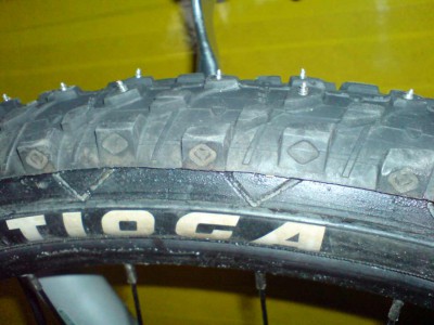

В условиях Сибири и Дальнего Востока ну очень актуально иметь шипованную зимнюю резину для велов. Я лично узнал о методе шипования саморезами от байкеров из Красноярского края. Они там за зиму накатывают больше за лето :D
В Томске тоже некоторые персонажи шипуют покрыхи самостоятельно, и они все довольны. В 2007 в октябре лег снег, в ноябре взял и растаял досуха, подлец. Так вот, один знакомый, который перемещается на веле круглогодично, поленился снять самошипованные покрыхи и месяц откатал на них по голому асфальту. Покрышки были целые, а самодельные шипы из саморезов приняли на себя незначительный износ, который заключался в придании им профиля, удобного для эксплуатации на укатанном снеге и гололеде, т.е. шип не препятствует накату, но не дает сорваться колесу в занос.
Метод безусловно полезный. Сам сделал комплект такой резины на базе покрышек с развитыми грунтозацепами. Они хорошо себя показывают на снегокаше, под которой скрывается гололёд.
Есть правда фабричные покрышки Nokian Hakkapelittaa 26х1,9" 108 шипов. Они хороши на гололёде, но бесполезны, когда этот лед присыпан снегом.
Ну и собственно о технологии.
- взять жертвенную покрышку
- острым и широким шилом пронзить ее в нужных местах
- вывернуть покрышку на изнанку
- наживить каленые саморезы (4х16 или 4х13) в получившихся отверстиях
- вывернуть покрышку в естественное положение
- отверткой довернуть все саморезы, контролируя угол, под которым они вкручиваются
- при необходимости придать шипам необходимый профиль, срезая часть острий саморезов болгаркой
- очистить покрышку внутри от попавших туда обрезков
- обезжирить и проклеить внутреннюю поверхность покрышки лоскутами синтетической ткани, используя клей "Момент", лоскуты клеить внахлест, избегая оставлять незакрытыми головки саморезов
- высушить клей
- забортовать покрышку на обод
При накачивании камеры наклеенная ткань окончательно прижмется к покрышке и сформирует защитную прокладку.
И вперед - катать!
Накат будет хуже, но это мелочи по сравнению с идеальным сцеплением.
Поверьте, это того стоит.

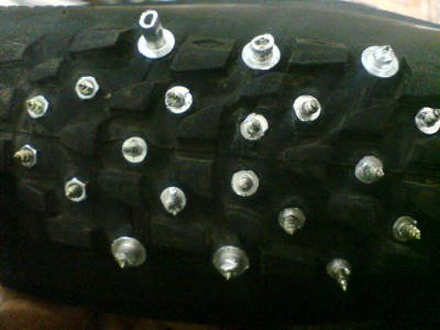

В данном случае саморезы закручиваются действительно в аллюминиевые рубашки от заклепок. Размеры того и другого по памяти сказать не могу и как закрутить тоже не скажу - фирменный секрет :wink: Если без шуток, то пока еще не испытано и по этому предлагать не буду, но нутром чувствую что попал в точку! Шипы сидят мертво.
Можно еще в гаечки вкручивать (на фото видно), но так чуть тяжелее :wink:
