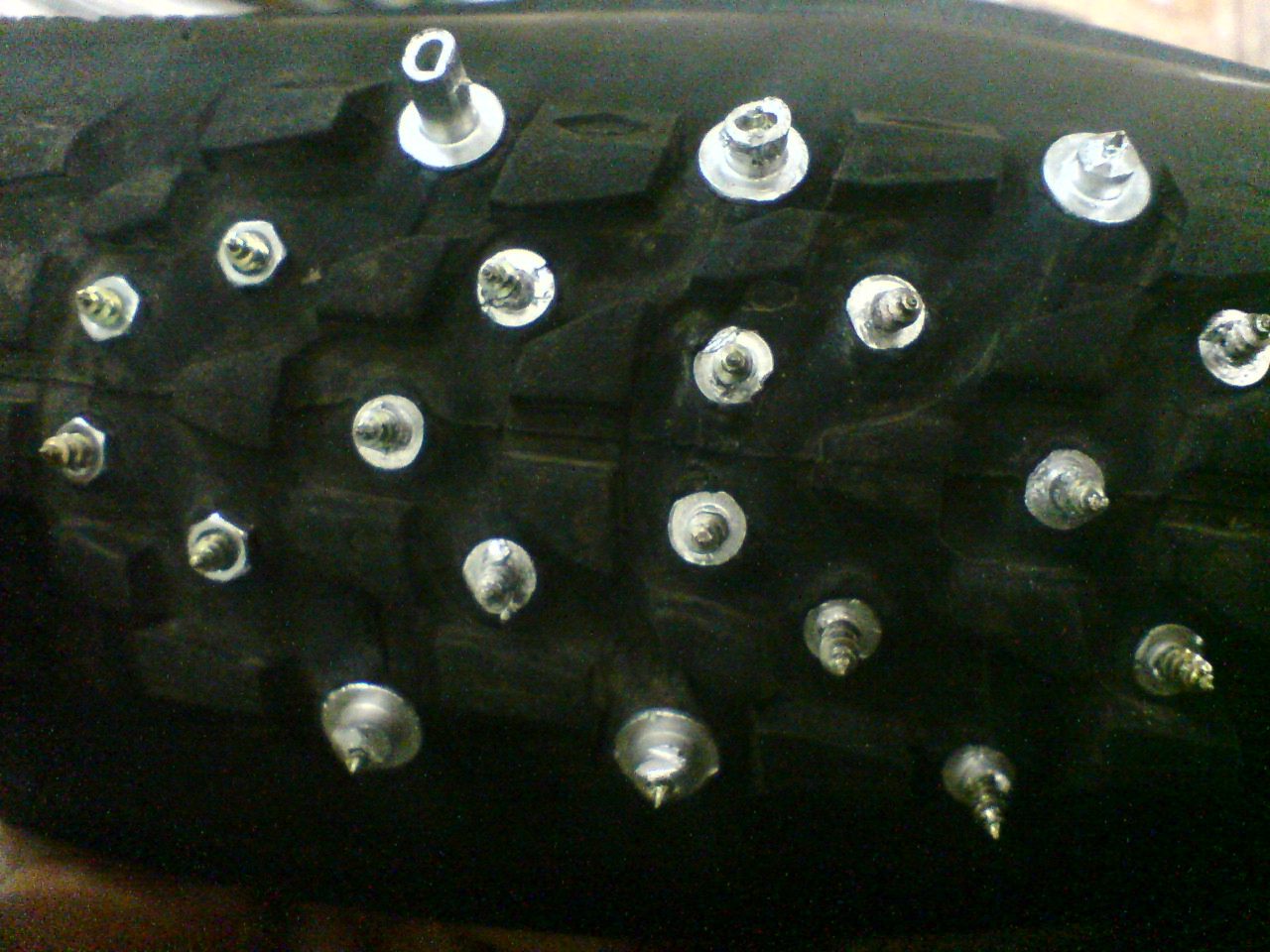

Хочу узнать, как кто шипует резину. Как делаю это я - прилагаю файл.

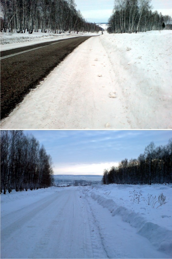

Она будет лысая! У нас зимой укатанный снег, а где есть асфальт с транспортом там зимой делать нечего! Да и дорожники поймают - морду набъют :lol: В больших городах, однако иначе...

Саморезы закручиваются в заклепки какие-то?
Ну что сказать... способов 100 и еще 1, на любой вкус.
 Заголовок сообщения: Re: Шины шипую сам я!
Номер сообщения:#11  Непрочитанное сообщениеДобавлено: Чт янв 14 2010 18:03
В данном случае саморезы закручиваются действительно в аллюминиевые рубашки от заклепок. Размеры того и другого по памяти сказать не могу и как закрутить тоже не скажу - фирменный секрет :wink: Если без шуток, то пока еще не испытано и по этому предлагать не буду, но нутром чувствую что попал в точку! Шипы сидят мертво.
Можно еще в гаечки вкручивать (на фото видно), но так чуть тяжелее :wink:

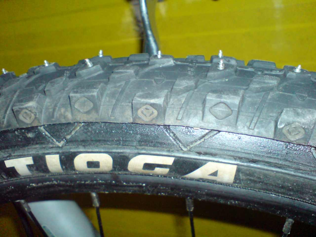

Выкладываю обещанную фотку с шиной, на которую наклеен протектор от другой шины. В данный момент проходит испытания в зимних условиях :wink:
Номер сообщения:#15  Непрочитанное сообщениеДобавлено: Сб мар 13 2010 20:35
Шина, что на фотке выше испытана - клей держит надежно!
Задняя шина - вообще зверь! (про нее еще выше). Дороги - укатанный снег с ледяной коркой, однако ощущение такое, что едешь по асфальту :) Когда попадаешь в снежную кашу, то ощущение такое что едешь по грунтовой дороге, щедро посыпанной дресвой: чувствуешь себя не уверенно.
