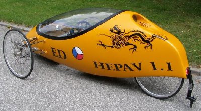

насчет велоамфибии---где -где, а на ней очень необходимы колеса со сплошными дисками. передние станут рулями на воде. заднее не будет молотить воду. мне кажеться что оно вращаеться при движении по воде.ведь если верить физике--вода в 1000 раз плотнее воздуха.глядя на низкий нос не понял --зачем? ведь такое решение способствует заныриванию в встречную волну?из конструкции низкого носа --напрашиваеться линейный привод.\тросовый?\ на одном из фото вроде лежали подозрительные направляющие.для упрощения конструкции можно обойтись без привода водного винта. достаточно сделать съемные лопасти на заднее колесо. насчет какая мастерская---она больше похожа на комнату с двумя станками хобби класса
http://www.recumbent-gallery.eu/amphibi ... -republic/
