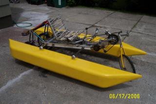

насчет велоамфибии---где -где, а на ней очень необходимы колеса со сплошными дисками. передние станут рулями на воде. заднее не будет молотить воду. мне кажеться что оно вращаеться при движении по воде.ведь если верить физике--вода в 1000 раз плотнее воздуха.глядя на низкий нос не понял --зачем? ведь такое решение способствует заныриванию в встречную волну?из конструкции низкого носа --напрашиваеться линейный привод.\тросовый?\ на одном из фото вроде лежали подозрительные направляющие.для упрощения конструкции можно обойтись без привода водного винта. достаточно сделать съемные лопасти на заднее колесо. насчет какая мастерская---она больше похожа на комнату с двумя станками хобби класса
http://www.recumbent-gallery.eu/amphibi ... -republic/

Инвестор писал(а):
Так вот - взять Денди денисовский и скрестить его с этим катом. Денди будет выполнять функцию рамы, он же трехколесный.
Вот и амфибия.
Именно над этим я сейчас и работаю. :D Только Денди там будет не совсем Денисовский. С Денисом я переписывался и он о моих планах знает. В ближайшее время открою тему по постройке этого шедевра. Возможно к весне соберу.
Vitaly
По воде передвигаюсь исключительно на вёслах или педалях. Все сравнения, приведённые в предидущем посту относятся к мускульной тяге.
Винт на приставке очень похож на отечественный с нового Спутника, (тот, что с мотором от косилки).
Посмотрите на винты у буржуйских быстроходных плавсредств с мускульной тягой - они больше похожи на воздушные, чем на водяные. Когда я их первый раз на фото увидел - обалдел. А когда вспомнил свои расчёты, которые в привычные рамки не вписывались, всё стало понятно - для увеличения КПД и тяги надо снижать обороты и увеличивать диаметр, а при малой мощности площадь лопасти запредельно мала. Попробуйте сделать винт из кухонных ножей! Использовать серийные, тем более трёхлопастные, отпадёт вся охота!
Я вот сегодня во время тренировки встретил своего старого приятеля с которым мы раньше параллельно увлекались идеей водного велосипеда на ПК и он мне тоже подтвердил, что как ни странно, но наиболее эффективные винты на воде могут быть от больших авиамоделей самолетов (правда они не так крепки, как нам необходимо).
Здесь мы в любом случае попадаем на поиск компромиса - больше диаметр для эффективности и меньше диаметр для лучшей проходимости по мелководью :?
Добавлено через 10 минут 10 секунд:
А есть ли где рисунок/фотография онного ?
Ну, а почему же тогда серийные делают совсем иные, если узколопастные так эффективны ?

Vitaly
Для мелководия никакой винт непригоден. По нему ездить надо. В "Бредовой идее" я заложил привод на воде штатными колёсами с откидными плицами. Там и привод на колёса раздельный.
Фотки винта возможно на сайте завода есть, он Московский, называется тоже Салют. Но сайт я не смотрел. В магазине мотор мне только раз попался. Да и не даст ничего фотография без размеров - винты все на одно лицо одинаковые по форме. Вы хотя бы диаметр мне сообщите, если опять встречу, попробую замерять.
Серийные винты под мотор расчитаны, а там высокие обороты и большие мощности. КПД этих винтов редко бывает более 70%, а в паре с лодкой и того меньше.
