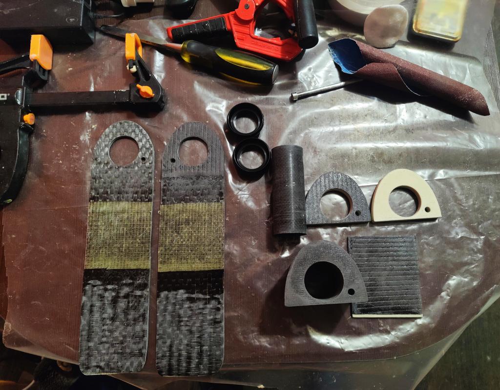

Цель оптимизизация аэродинамики не в ущерб эргономики и управляемости.
18" колесо вместо 20", но возможно влезет и 20" с соотв. вилкой.
С рессорами переборщил - сделал "чуть" толще и добавил чуть карбона относительно излишне мягких тестовых, в результате сэг под нагрузкой - 2мм блин. Ну, зато ничего не хрустит и жёсткость на кручение по ощущениям более чем достаточная.
Ну да посмотрим... Для удалёнки всё есть, буду делать потихоньку.

Аэродинамический длиннобазник с рессорной подвеской
Тейлбокс будет камм?
Что по ресурсу такой подвески? Это первый мировой опыт, аналогов нет, made in Tver,
или кто-то уже успешно и много ездил, не разваливаясь на ходу? :?:
Смотрится конечно безумно красиво и лаконично: в глазах искра, из уст - "Вау!". :o
Плюс мегашортовые кранчики взрывают мозг, что на этом можно ездить сколь мощно. :confusion-seeingstars:
18" колесо
Для этого сайза сейчас есть good tires and rims? :shifty:

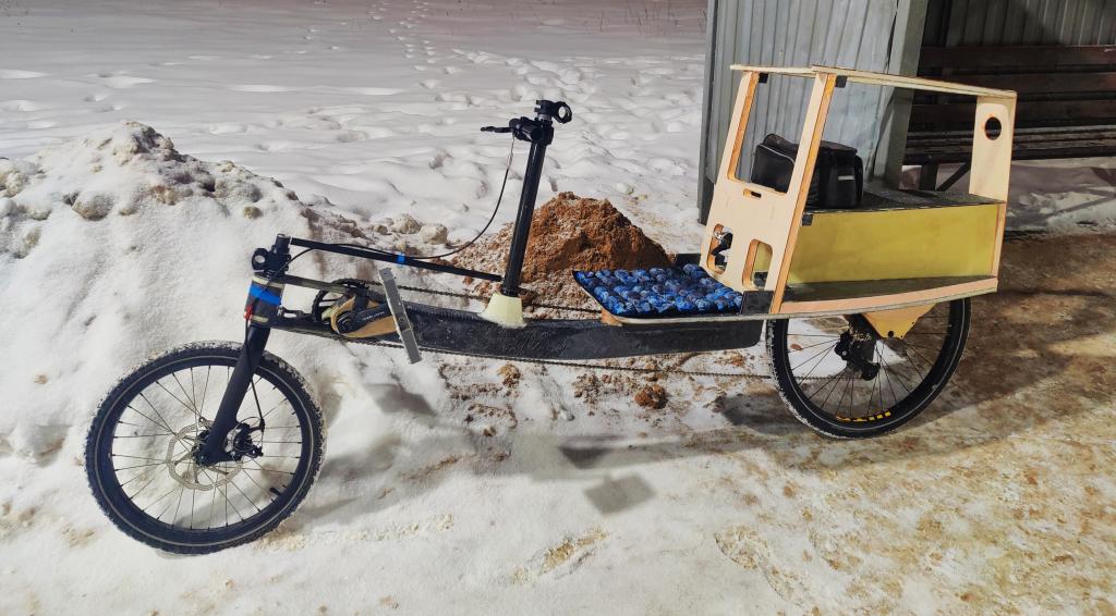

Судя по наличию руля - оно уже куда-то успело/собирается поехать по тверской зимней жести? :shock:
Наверно при таком пригибе вперёд с отрывом от кресла будет неслабо осциллировать...
P.S.: что за садо-мазо постелено на сидушке? :D :shock:

Поездило оно по корридору хех. Ну, рулится и педалится чётко, силовой ролик из 3д печати, звезды и такой-то матери работает, хех.
Ездить по дорогам в ближайшее время врядли выйдет, увы.

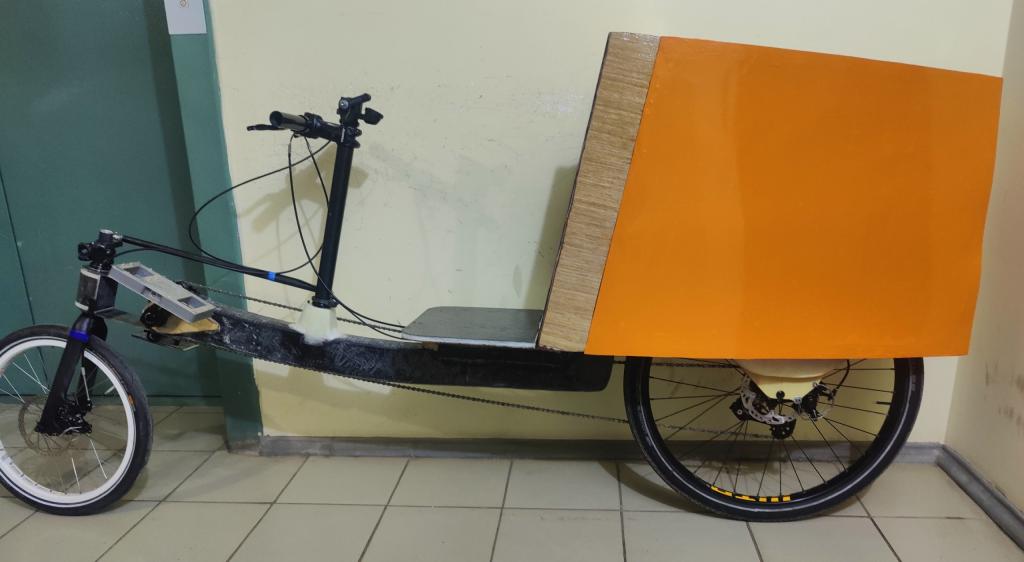

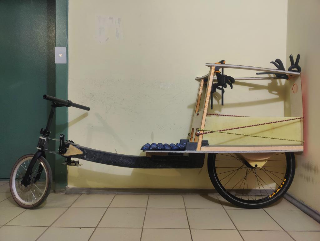

Норм вроде, вынос надо бы подлиннее но с этим проблемы нет.
Даж рессоры по ощущениям таки работают. Ща снегом опять завалит правда...

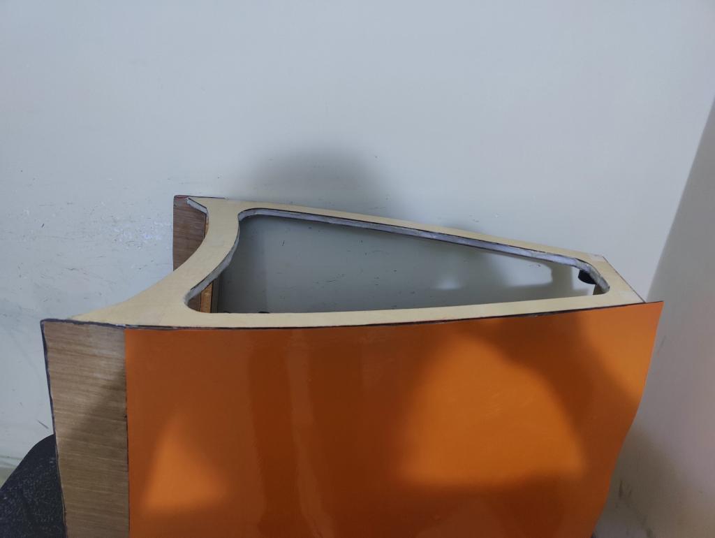

ZnurscrO2uLxKYEtkbymAnHY-oa9eXIO47DmmYWaW2UWDprPfH0CEpjlbD5NhTXt_Fy4XEu_qKfnfYKGWy6a-2xK.jpg
XBnAtVe0nmUyPxmVhyMBTrXKislfIAcyda06NoGyWpZfHwRInzY8N7x1qYGfBPm9TrEt1HNYSZLCwm55wR4wmv98.jpg
Поэкспериментировал с EVA-пеной ламинированной виниловой плёнкой для обтяжки авто.
Относительно недорого, легко и "сердито", но довольно трудоёмко - к "голой" пене винил даже с клеевым слоем не липнет от слова никак, пришлось мазать контактным клеем - не полезный для здоровья процесс.
