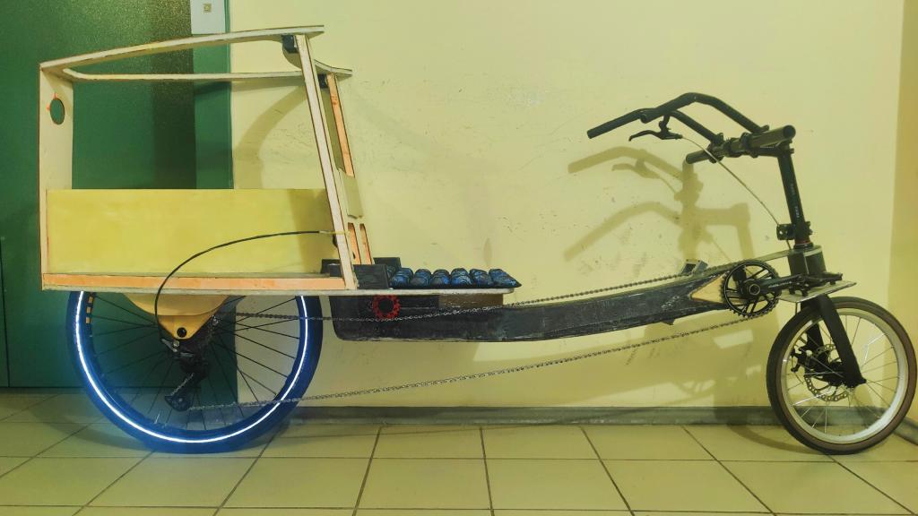

Цель оптимизизация аэродинамики не в ущерб эргономики и управляемости.
18" колесо вместо 20", но возможно влезет и 20" с соотв. вилкой.
С рессорами переборщил - сделал "чуть" толще и добавил чуть карбона относительно излишне мягких тестовых, в результате сэг под нагрузкой - 2мм блин. Ну, зато ничего не хрустит и жёсткость на кручение по ощущениям более чем достаточная.
Ну да посмотрим... Для удалёнки всё есть, буду делать потихоньку.

Аэродинамический длиннобазник с рессорной подвеской
Тейлбокс будет камм?
Что по ресурсу такой подвески? Это первый мировой опыт, аналогов нет, made in Tver,
или кто-то уже успешно и много ездил, не разваливаясь на ходу? :?:
Смотрится конечно безумно красиво и лаконично: в глазах искра, из уст - "Вау!". :o
Плюс мегашортовые кранчики взрывают мозг, что на этом можно ездить сколь мощно. :confusion-seeingstars:
18" колесо
Для этого сайза сейчас есть good tires and rims? :shifty:
Судя по наличию руля - оно уже куда-то успело/собирается поехать по тверской зимней жести? :shock:
Наверно при таком пригибе вперёд с отрывом от кресла будет неслабо осциллировать...
P.S.: что за садо-мазо постелено на сидушке? :D :shock:

Ну, чтоб в раму встроено - ну вроде да, "аналоговнет" :)
Есть вилка Лауф по таким же принципам, но это не совсем то.. и работает явно получше если честно хых. Ну, может потом сошлифую аккуратно часть рессоры. В любом случае, чучуть хода есть, это лучше чем ничего.
t6KwNiddHx1GIsq6AfpYEyKabkJY8WovCyNLmQT6qqwV7bpmGxeBV_8iimgSqbCMzCuyfXiIj6UPGt9TRh4hgDax.jpg
Поездило оно по корридору хех. Ну, рулится и педалится чётко, силовой ролик из 3д печати, звезды и такой-то матери работает, хех.
Ездить по дорогам в ближайшее время врядли выйдет, увы.
349мм Это формат популярного Бромптона, для неё есть Grand Prix Urban и Schwalbe One - довольно "быстрые" покры. Возможно, потом попробую вкорячить 20" с узкой покрой и проверить будет ли быстрее и не будут ли затекать ноги.
Тейл бокс, да, с каммом.

Прикинул, что, возможно, смогу пока вкорячить 20 вилку и шиповку на 20" с другого лигерада и попробовать таки покататься чисто чтоб заценить - сломается что-то или нет и как оно рулится.
Удалёнка пока клеется, заодно прикинул что, возможно, смогу попробовать хвалёную Модулятором "позу богомола" с руками прижатыми к телу для улучшения обтекания тела спереди, чтоб потоки не срывались, а "скатывались" по тейлбоксу - это звучит правдоподобно - слега перенастроев тот же лежак с фото. Правда, в идеале сетап надо делать "откидным"... но это точно уже ближе к весне.

Балор, ты именно такой длиннобазник предлагал сделать под заказ?
Я как хотел, так и хочу не упираться, как баран, в стенку на отметке 32+/-, а ездить 40+ длительно
на той же мощности.
Наподобие, но т.к. у тебя нет пуза и интолерантности к высоким кареткам - его можно вполне возможно сделать с колесом как минимум 22", и поуже, и точно *сильно* легче - я тут опять переборщил, наверно будет кг 17, а не 15 как я надеялся... с таким колесом и рессоры, скорее всего, тоже не нужны особо.
Но "ехать 40кмч с мощностью как на 32кмч относительно другого вела" - относительно чего?
Спеппера? Не вопрос вообще :) Мтб? Тоже.
Шоссера? Без переднего обтекателя и хитрых приколов с положением рук не выйдет.
На текущем "полудеревянном" аппарате я развиваю ~250 ватт на фтп и еду где-то 37кмч, но у меня еяё топовые покры и аэро колеса карбоновое.
С твоим весом и профилем, *возможно*, я был бы близок к 40, но у тебя нет 250ватт фтп.
Я думаю, если я со своей мощностью и весом на новом прототипе смогу ехать 40, то и ты сможешь со своей - но короткие шатуны *не* опциональны, в первую очередь для аэродинамики и эргономики кокпита, а тебе их использовать "незашоренность не позволяет" хыхы - хотя на мощность они до "меньше 100мм" не влияют в моём опыте, а я выше тебя мёжду прочим.
Сейчас стоят 110 если что.

А, ну я беру хорошие решения откуда угодно, и это хорошее решение.
Впрочем, в данном случае это половина ринцлера и половина Лауфа и 46% моего личного просчёта в плане выкладки - впрочем, уже лучше так чем "сломалось на первой кочке" хех.

Ни малейшего представления, на самом деле чего-то подобного я не видел.
И это *хорошая* идея с точки зрения "низкопрофильности" конструкции в первую очередь, да и работает реально хорошо, я покатался как-то.
Моя работает так себе хых, но это скорее техническая проблема выкладки, а не дизайна как такового.
У меня так заложены ключки под резинки еще, но как показала практика нафиг не нужно...

А откуда хринцлеровцы стащили эту идею подрессорить всю кулевую колонку?
Пример народной предвзятости. :handgestures-thumbdown:
Эти ребята настолько креативны, что способны изобрести с нуля что хочешь, без подсказок
с "тырнета"! У них свой путь, решения создавались не без огрех, благодаря логике они во многом попадали в точку.
Касаемо их подвески: дали хорошо поездить на двух лигерадах с ней. Для медленной
езды с препятствиями - порадовала.
Для мощной езды с приемлемой скоростью, скороподъёмностью и динамикой - нет! :!:
С каждым поворотом шатуна подвеска клевала и воровала мощность.
Если заказывать у Балора скоростной лигерад - то без такой подвески, но с акцентом на подрессоривания именно кресла, как на Ринцлере.
Бублик под задницей возможно и работает, но не хочется стирать майку/спину о спинку при работе такой
"подвески".
Я проверю, но с очень коротким ходом который вышел у меня скорее всего будет норм полюбому. Плюс, т.к. там нет пивотов, уплотнений и демфера - нет трения в принципе, именно что *потери* от раскачки будут аблютно мизерные даже с ходом побольше. Но и скакать по большим ухабам есс-но не так комфортно будет, но точно будет лучше чем ничего.
У меня из "амортизации" - надувная анатомическая подушка, больше тупо вообще не надо. За счёт низкого кресла и более длинной базы без подвеска на нем комфортнее, чем на старом ринцлере с подвеской, которая так себе работает. Но да, не качается.
