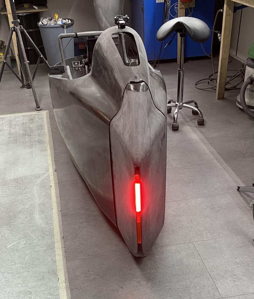

 Заголовок сообщения: Виляющий хвост Модулятора повторили!

Кто в теме тот знает, на сколько лет Модулятор предвосхитил это!

Вау!!! :scared-eek: :scared-eek: :scared-eek:
:eusa-pray: :eusa-pray: :eusa-pray:
Добавлено через 6 минут 22 секунды:
Простая логика при желании создать более длинный хвост, при этом работающий и при боковом ветре и дающий безопасность в плане опрокидывания/сноса.
Отсутствие шор и рамок по части оценки окружающими позволило создать не один такой хвост и обкатать.
Конечно же, присматривался и к подвижным хвостам птиц/рыб.
На данном трайке хвост должен работать хорошо, в виду своей жёсткости на сдавливание! :!:
Шурикен, Балор: что за веломобиль? :?:

Данный источник информации для Модулятора запрещён самим Модулятором.
Модулятор вообще-то рекордсмен по обходу всяких там дураТСких запретов.
Ссылку - в студию! :arrow: :text-protest:

Это переднеприводной, заднеуправляемый Different, голландца одного. Там небанальная "геометрия" рулёжки с виртуалной точкой вращения, были уже прецеденты подобного, вроде норм на трайке работает... поэтому и хвост артикулирует. Позволяет иметь более прямую ветку цепи (правда, целой более сложной трансмиссии, как на дельте), большую колею при меньше миделе, и лучший радиус разворота... в теории, хз как он там с учтом обрекателя хвоста и гео рулежки. Аппарат, подозреваю, скорее гоночный, а не практичный.
Если честно, хз насколько стоит выделки овчинка - полноуправляемый ассиметричный квад (Quattro бринцев, не кватровело если что) сочетание все плюсы квада в виде сопротивляемости перевороту, И малого места под артикуляцию управляемых колёс, ценой технической сложности правда.

Да... Я очень расстроен, что данный веломобиль оказался на 100% не тем, что ожидалось. :(
Да ещё и заднеуправляемый!!! :doh: Так в этом случае на нём вообще наверно можно ездить только в штиль и без трафика: мало того, что сама такая схема нестабильна, так ещё и подвижный хвост будет реально "вилять собакой" при порывах ветра, выступая аэродинамическим рулём, бесконтрольно уводя с курса.
В то время, как в моём случае задача подвижного хвоста это повышение безопасности на дороге при увеличении площади обтекателя, плюс его более эффективная работа при боковом ветре.
А в данном веломобиле всего этого нет, так что моя идея вовсе пока не повторена. :|
