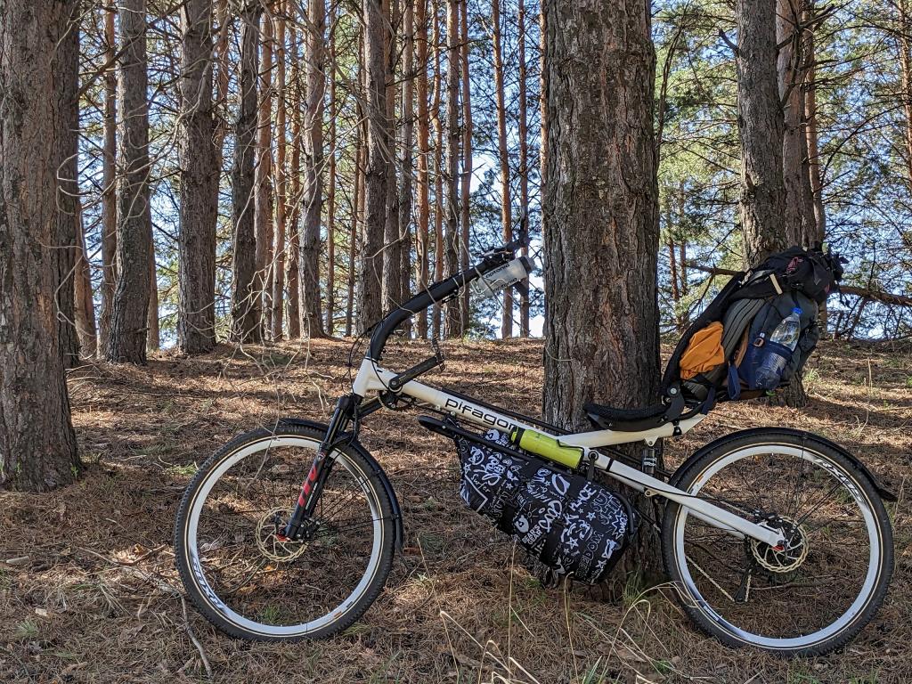

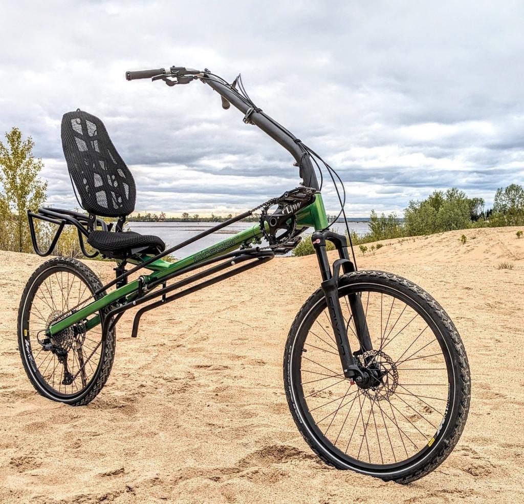

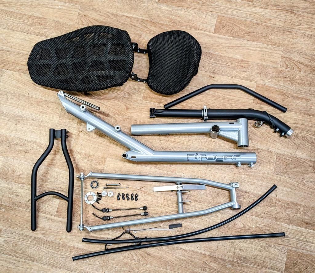

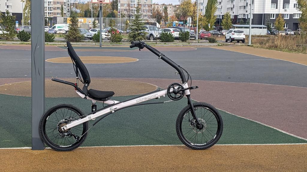

Лигерад "Пифагор", как известно, вышел в мелкосерийное производство в 2023 году. На текущий момент реализовано 7 лигерадов, из них 3 в виде фреймсетов, а 4 было собрано "под ключ" нами, это не считая 2 моих лигерадов, которые попеременно используются (29" и 20"). География клиентов включает даже США, штат Флорида, клиент строит на фреймсете Пифагора фэт-лигерад, используя в качестве донора б/у фэтбайк. Один клиент на лигераде, отгруженном в этом апреле, едет из Питера во Владивосток, на текущий момент прошел уже более 1700 км (заезжал к нам в мастерскую по пути).
Базовая концепция - доступный полноподвесный компактный длиннобазный лигерад. Размер колес от 20" до 29", любая ширина, любые стандарты втулок (кроме 135QR уже реализовывали буст thru 148х12, фэт thru 197х12), каретки с шириной стакана 68, 100 или 120, вилка амортизационная или жесткая.
В базовую комплектацию входит задний багажник, доступен к заказу подрамный подвес (чаще всего используется под подвес гермомешка)
Спинку можно регулировать по углу на ходу.
Регулировка по росту производится с помощью изменения длины рамы (телескоп), поэтому рама для всех ростовок одна и та же (уже есть клиенты с ростом 165 и 197 см - диапазона регулировок хватило для каждого).
Цена фреймсета на текущий момент - 50000 руб.

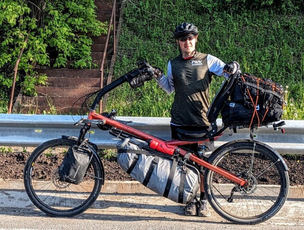

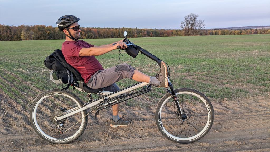

:scared-eek: :scared-eek: :scared-eek: Вау!!! :o
Респектище, и удачи смельчаку!!! :bow-yellow:
На Пифагоре... И, что: ни спина, ни пятая точка не отваливается? :?:
Ведь тут, как на Ринцлере позвоночник и опу не разгрузишь, частично перенеся вес на руки.
Во всяком случае, на том Пифагоре с обтекателем, что я ездил в 2011-м, у меня спина чуть не отвалилась за всего лишь 90 км.
Добавлено через 2 минуты 53 секунды:
И, да: во Владивосток он едет вот на такой клетчатой спинке, с разрывом снизу? :shock:
Или же на данном лигераде какое-то более анатомичное кресло?
Добавлено через 5 минут 14 секунд:
Правда и расстояние до педалей тоже уходит...
Ещё бы при этом и по расстоянию какой барашек покрутить.
Хотя по факту, обычно хватает одной единственной правильной настройки.
Но мне сравнить не с чем. Может, при усталости на дальняке покрутить наклон и прикольно...

В 2011-м году, во время релизной поездки Пифагора с обтекателем в Шевлягино, попал на сильно разбитый участок дороги и навернулся из-за нараставшего "расколбаса" нежёсткой связки рама+маятник.
Слава Богу, что руль не помешал выскочить.
Вообще, удручает очень, что годы идут, более 10-ти лет прошло, но конструкция кардинально не совершенствуется, для улучшения ходовых характеристик.
Не появился ферменный жёсткий маятник. Или же что-то ещё более сложное, вроде VPP или другого вида подвески для эффективного педалирования с минимумом раскачки.
Упор делается на лаконичность, а это компромиссы.
Какой-то фиксерский подход.
Упор делается не на езду, а, как можно заметить на среднестатистического потребителя, которому намного важнее не характеристики на ходу, а как лигерад складывается при хранении, как возится в машине и лифте. Чтобы консервативная жена с этим лигерадом из дома не выгнала.
Прогресс, конечно есть: более качественный руль и багажник в базе, для грамотного размещения груза при туризме. Но вот кресло... Такое впечатление, что разрыв между сидушкой и спинкой оставляется чисто из вредности.
Да, лаконичная, легко складываемая модель поможет популяризации лигеротехники в массах среди тех, кто лигерада не видел, да и на велике последний раз катался в детстве, а после пару раз брал прокатный байк...
Жаль, что в линейке Пифагоров при этом нет модели для искушённых лигерадистов или велосипедистов, желающих получить от техники на ходу максимум.
Добавлено через 6 минут 58 секунд:
Особенно грустно было, когда на параде встретил парня на Пифагоре, тот сказал, что может ехать "тридцаточку", а сам со мной даже 24-25 не согласился поехать. :(
Теплится надежда, что дело было в полной подвеске, и что с жёсткой вилочкой и закрученном заднем амортом, Пиф способен к сколь эффективному перемещению в пространстве, при должной мотивации лигерадиста.

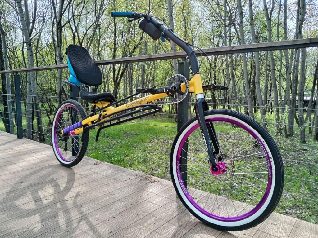

У меня такой есть, да ещё и покрасивше.
Первый прототип, со множеством компромиссов, но при этом откатавший два сезона 2016 и 2017г, до появления лигерада мечты. После доработки кресла он смог подарить мне весьма много радости, от того и не выкинул. Странно, что ты даже не пытался кресло доработать, закрыть.

1. Стакан каретки 68мм.
Это не кастомизация, это выбор варианта комплектации фреймсета, в первом сообщении написано даже, что каретки могут быть 68, 100 и 120.
2. Закрытие щели между спинкой и сидением до самого низа. Ну или пару см. макс оставить.
Так, чтобы все позвонки при упоре ложились на ровную поверхность спинки, не достигая края.
Это уже самостоятельно нужно пользователю делать, только небольшое уточнение: позвонки не касаются поверхности ни в коем случае ни на каких креслах.
