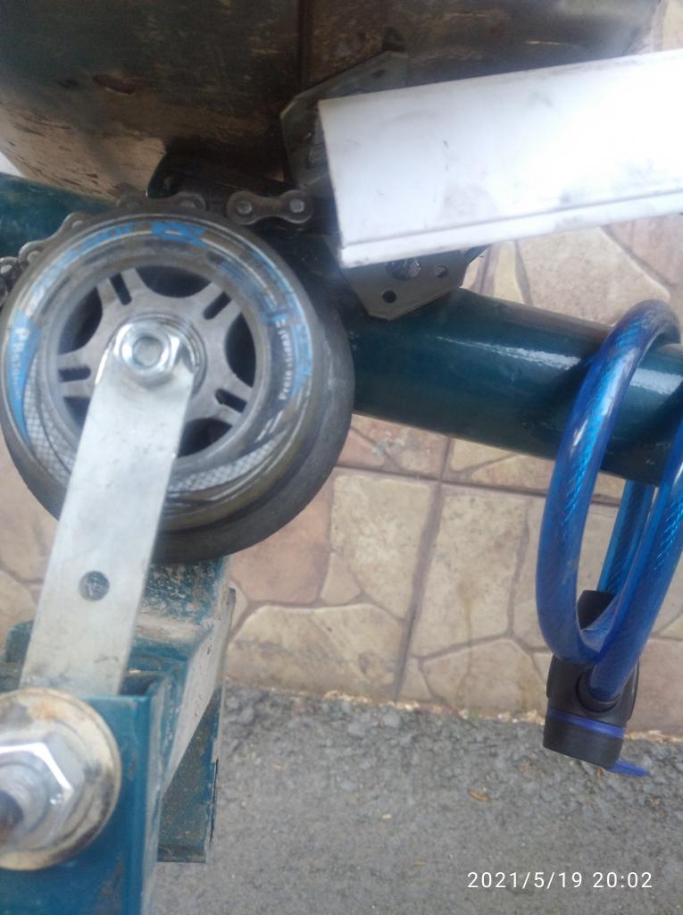

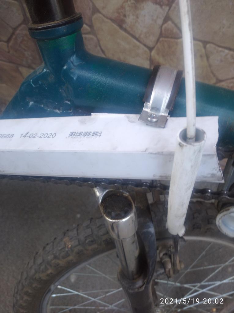

Защита цепи или ног от смазки на цепи.
1) Взял кусок кабель канала 40*40(размер индивидуален);
2) снял нижнюю часть(крышку);
3) в месте самого широкого расхождения ветвей цепи вырезал кусок боковой стенки чтобы цепь не касалась пластика;
4) сделал по отверстию на концах отрезка(в верхней части);
5) один конец закрепил к низу сиденья болтом, другой - на кареточный бум с помощью сантехнического хомута.
Готово! Штаны после езды чистые. Дёшево, быстро, легко заменяемо. Из инструментов нужны только нож, отвёртка и пассатижи.
Недостаток - внешний вид кабель канала слабо гармонирует с лигерадом.
