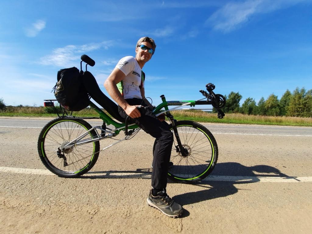

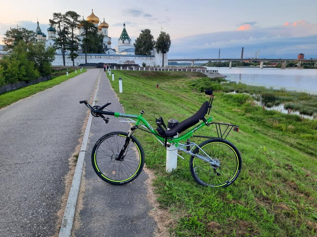

Три Костромы на одном фото - город, река и лигерад)))

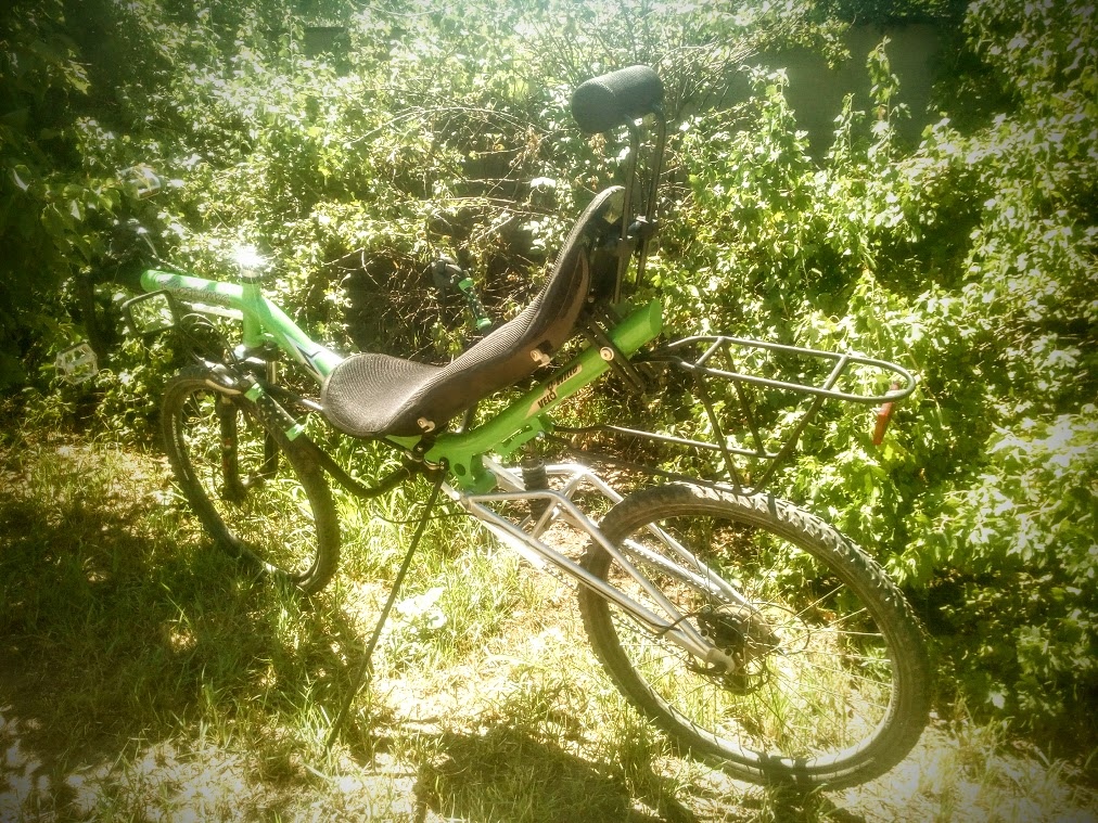

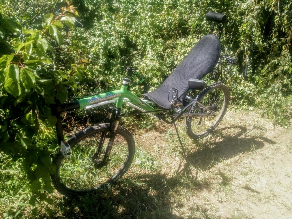

багажник как то хило выглядит
За это сообщение автора Voolodja поблагодарил: Mazur4ak (Пт авг 14 2020 21:27)

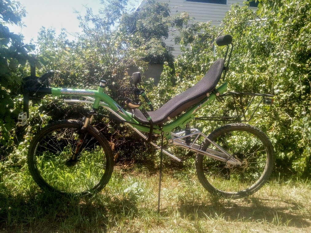

Да, он высок. А по горизонту может с грузом и перемещаться.

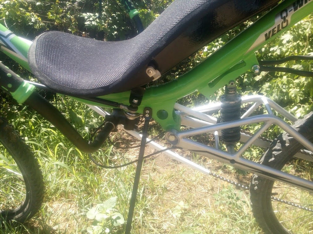

Удивляет своей ажурностью сам маятник.
Такое впечатление, что окончились плоско овальные трубы.
 Заголовок сообщения: Re: Лигерад "Кострома"
Номер сообщения:#6  Непрочитанное сообщениеДобавлено: Вс авг 16 2020 20:25
Да, он высок.
Посмотрите, что означает аббревиатура СЭГ...
Это называется "ферменная конструкция". При тех же массо-габаритных характеристиках отличается от линейных конструкций большей жесткостью на кручение и изгиб...
Номер сообщения:#7  Непрочитанное сообщениеДобавлено: Вс авг 16 2020 21:49
Сообщения: 14167
Тем не менее, высота багажника предполагает ход подвески в районе 300 мм :)
Влепить кусок профиля потому что так проще, всякий может. А вот сделать действительно треугольник уже посложнее будет...
Номер сообщения:#8  Непрочитанное сообщениеДобавлено: Вс авг 16 2020 22:41
Ну, не знаю, где ты там 300 мм намерил... Высота рамок багажника - 200 мм, на пустом лигере верх колеса на уровне низа рамок. Под наездником он еще мм на 50 просядет... останется 150 мм до касания... А если еще крыло воткнуть - и того меньше...
Номер сообщения:#9  Непрочитанное сообщениеДобавлено: Вс авг 16 2020 23:03

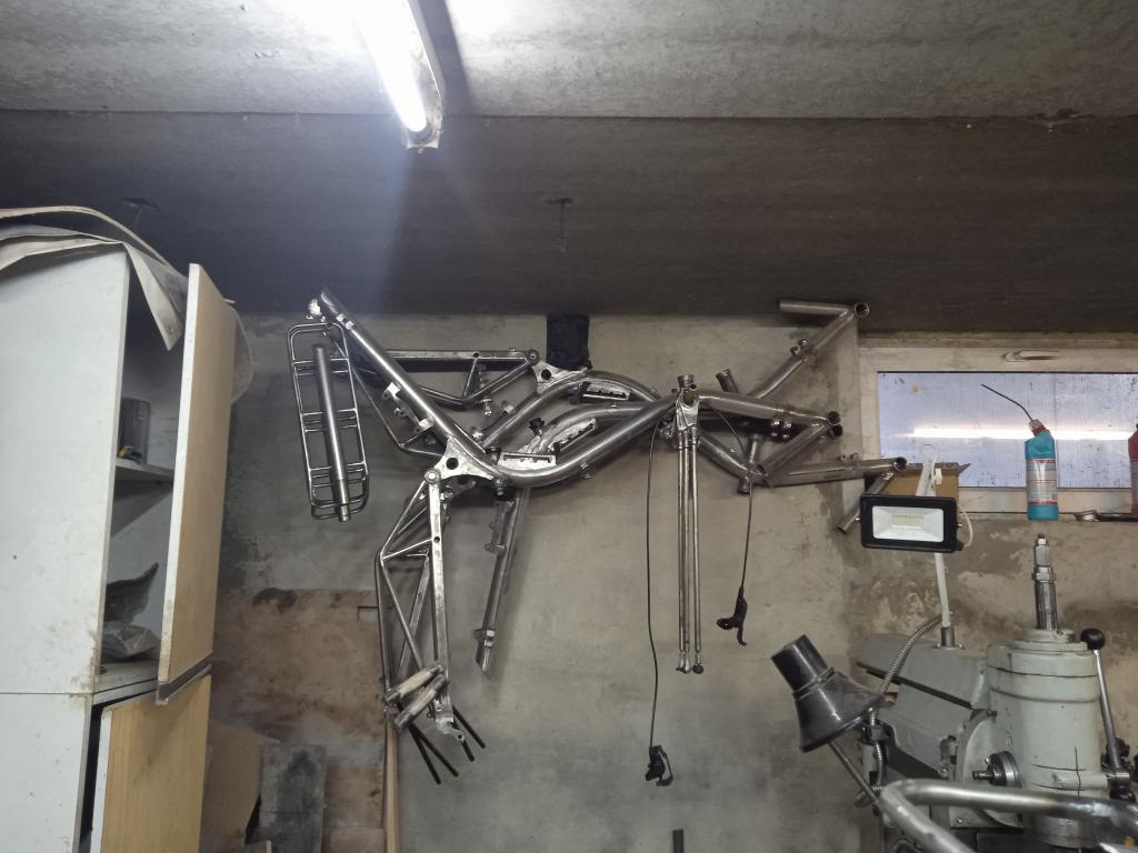

Я не против, если бы была вся конструкция ажурная, например, как у Фредди.
А так много сварочных узлов + перекосы.
А вообще эту ферму посмотреть бы отдельно. Может и вилка есть в ажуре.
Номер сообщения:#10  Непрочитанное сообщениеДобавлено: Вс авг 16 2020 23:07
Сообщения: 14167
Можно просто научиться варить :)

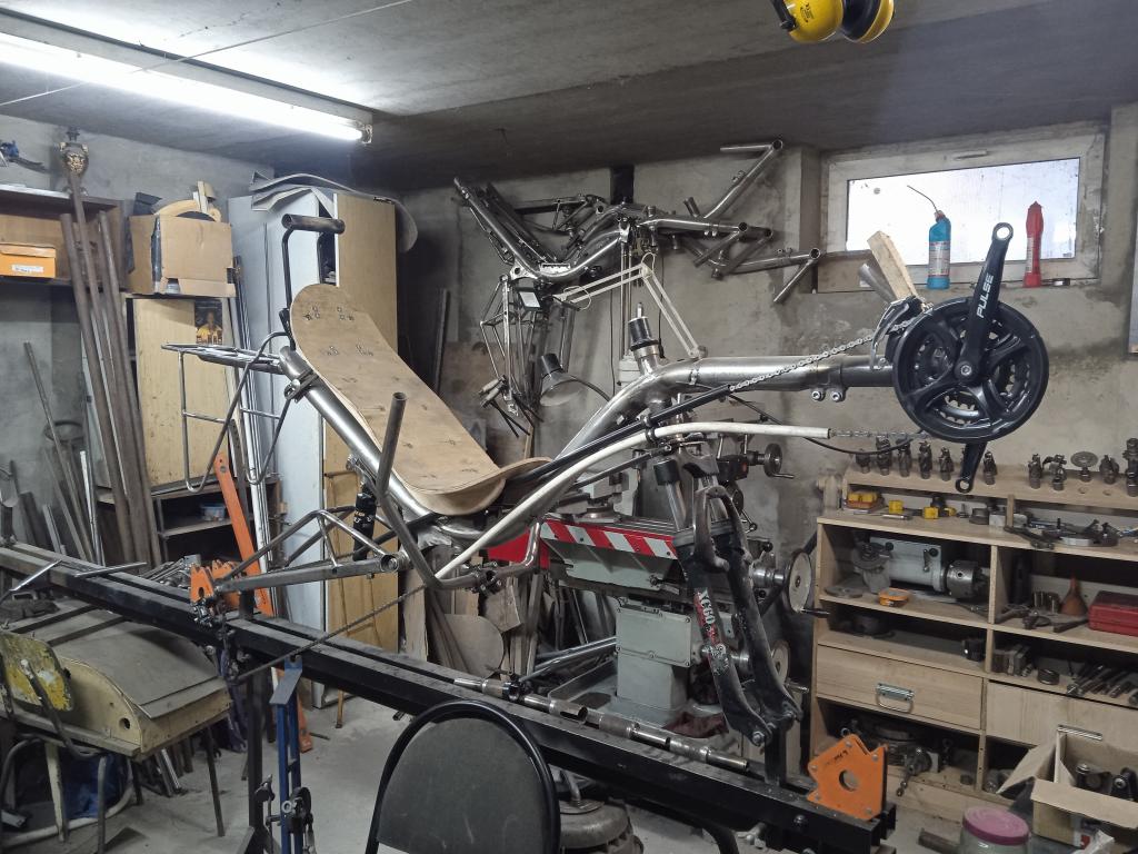

Номер сообщения:#13  Непрочитанное сообщениеДобавлено: Пн янв 22 2024 18:58
В ожидании нового сезона:

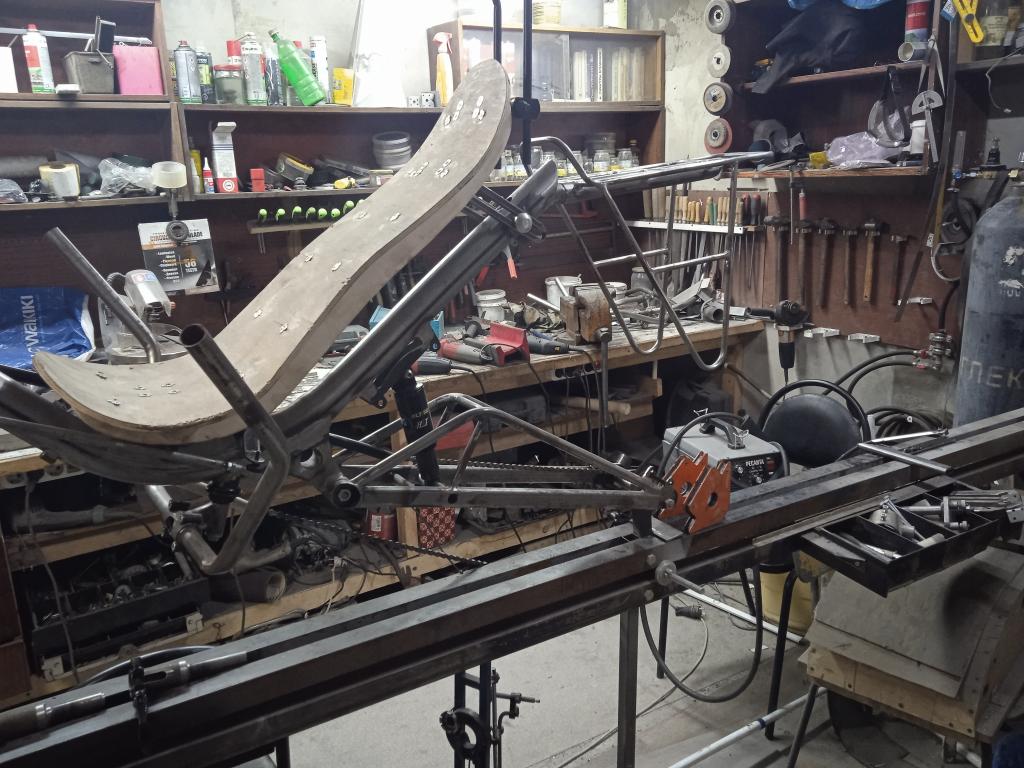

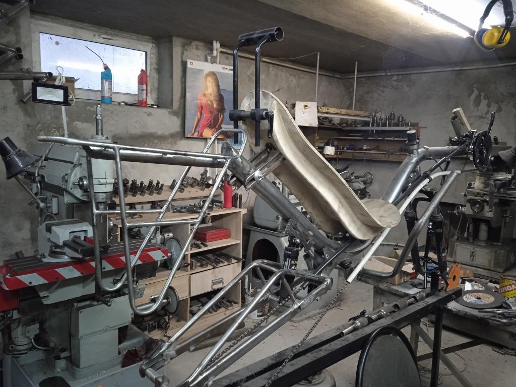

А как ты стакан рулевой в раму ввариваешь, на какой оснастке?
Номер сообщения:#16  Непрочитанное сообщениеДобавлено: Пн янв 22 2024 22:21
на какой оснастке?
Да она вся перед тобой. А, где-то еще стойка для регулировке рамы по высоте есть. И угломер)
Номер сообщения:#17  Непрочитанное сообщениеДобавлено: Пн янв 22 2024 22:45
Сообщения: 14167
вся перед тобой
Шо, прям по живой вилке штоле?
Номер сообщения:#18  Непрочитанное сообщениеДобавлено: Пн янв 22 2024 23:12
Ну да. Ищите простые решения.
