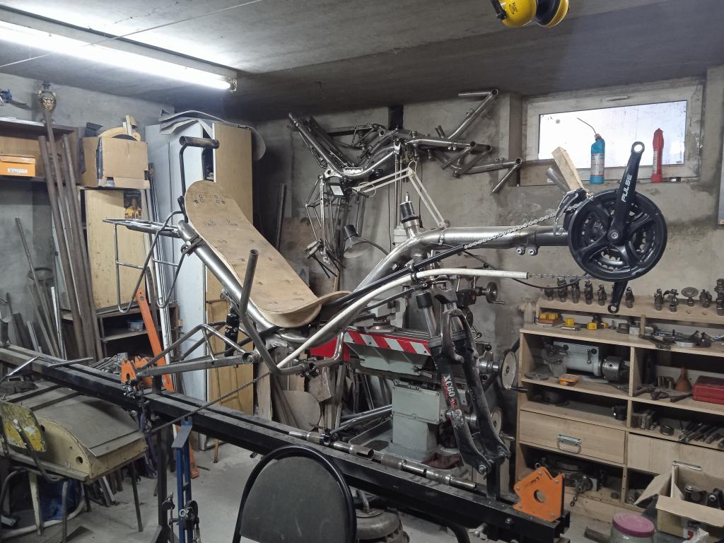

В ожидании нового сезона:

А как ты стакан рулевой в раму ввариваешь, на какой оснастке?
 Заголовок сообщения: Re: Лигерад "Кострома"
Номер сообщения:#16  СообщениеДобавлено: Пн янв 22 2024 22:21
на какой оснастке?
Да она вся перед тобой. А, где-то еще стойка для регулировке рамы по высоте есть. И угломер)
Номер сообщения:#17  СообщениеДобавлено: Пн янв 22 2024 22:45
вся перед тобой
Шо, прям по живой вилке штоле?
Номер сообщения:#18  СообщениеДобавлено: Пн янв 22 2024 23:12
Ну да. Ищите простые решения.
