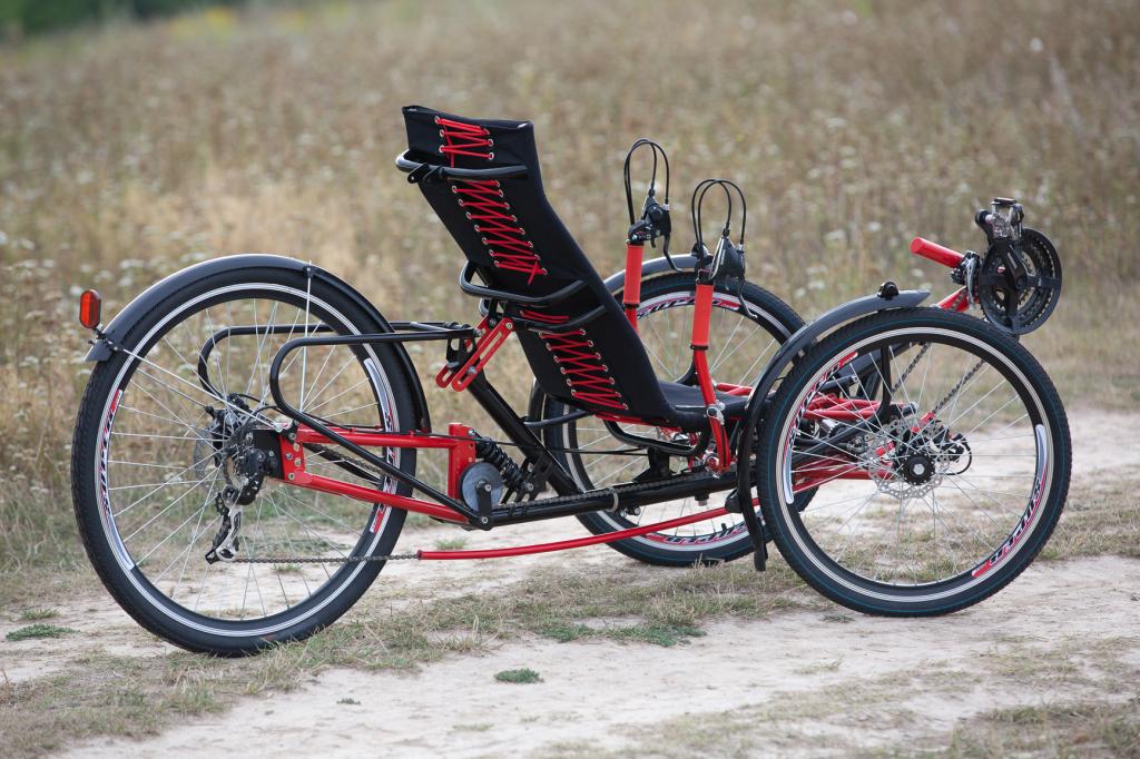

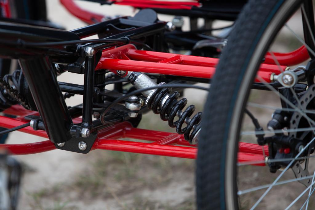

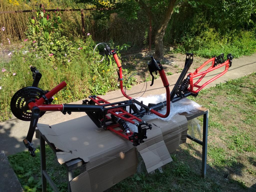

Долго собирался, но сваял.

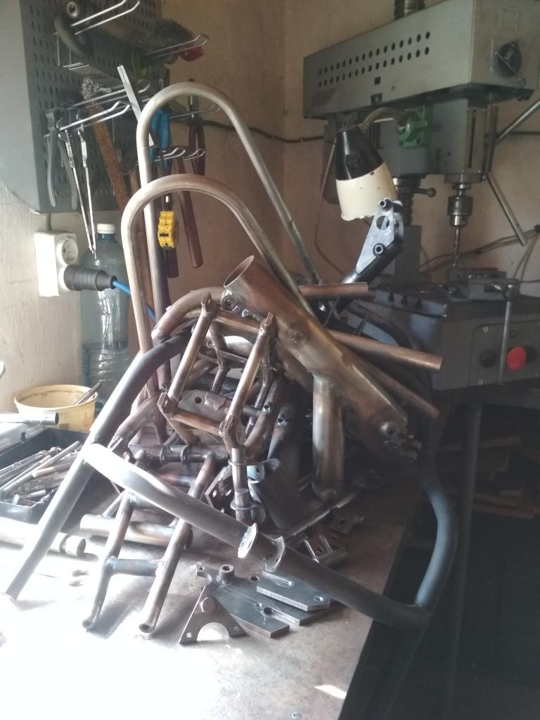

был задуман багажник?
Пока сделал такой, чисто рюкзак вешать, спешил что бы успеть покататься. За зиму сделаю побольше.

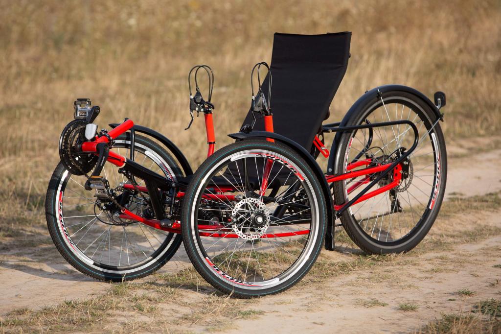

Эм... А это точно самоделка???
Ну да... Ето до покраски, и после.

Не слышно ни "Ох, и ни Ах".
Колея 780, рекорд, уже не уменьшить. А базу 1200 можно укоротить значительно, тк заднее колесо недогружено.
Дайте фото в профиль полюбоваться, а ещё лучше без дверей.
 Заголовок сообщения: Re: Мой первый трайк
Номер сообщения:#7  Непрочитанное сообщениеДобавлено: Ср сен 18 2019 22:29

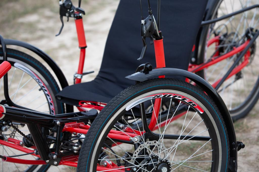

Полная подвеска на полноценных амортах, мама мия! Но покрышки на вид что-то адски некатящее. :) Вангую 3-4 кмч средней просто сменой покрых на топовые.
Впрочем, судя по высоте и колёсам аппарат больше для оффроуда?
А кресло тоже сами делали?
С такой высокой посадкой перегружать заднее колесо чревато, и так запас до переворота невелик, несмотря на широкую колею. (Полагаю, автор это и сам прекрасно знает)

Ничего особенно, стандартные даные. Задача стояла просто построить для себя. Сильно базу неукорочу, максимум 6 см. Ну или 26" или 24" ставить назад.
Что бы бить какие то рекорды, надо хоть в теме быть, для начала ))), ну или иметь то что можно доусовершенствовать, опираясь на результаты експлуатации.

Windchaser по традиции надо бы назвать аппарат и в теме прописать.
Красиво получилось :clap:
Спасибо. Да с названием чёт напряг получился...На колёсах написано супер байк , пусть так и будет ))) SB
Трубчатая конструкция, ткань палаточная.

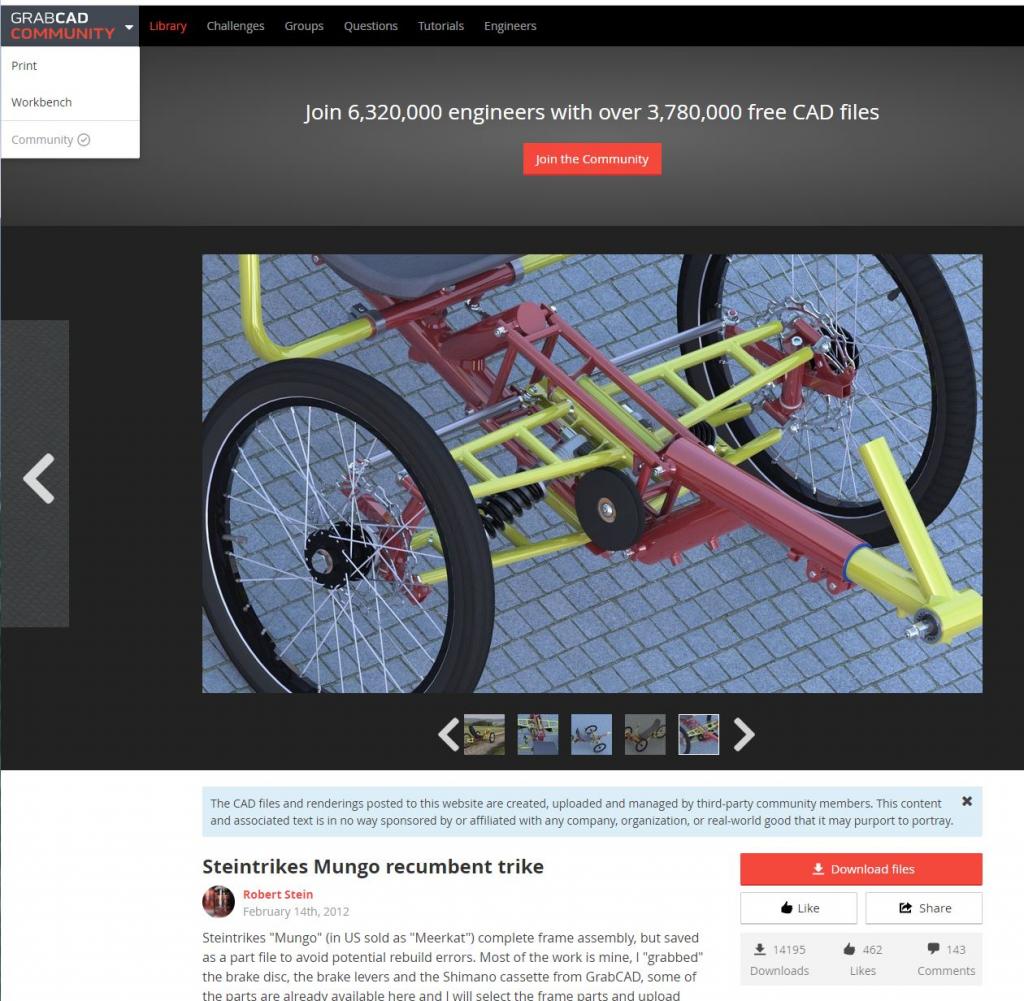

:clap: поздравляю, красиво!
редко кто в первый раз делает по проверенному образцу.

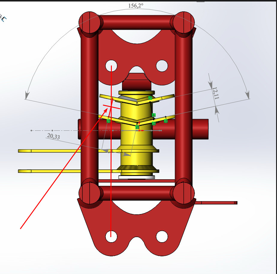

при работе подвески сильно меняется схождение передних колес?
Комментарий к файлу: оригинал со всеми размерами доступен для скачивания с 2012
Спасибо ребята за поздравления.
Исходя из чертежей, точки крепленя рулевых тяг находяться на одной оси с осями рычагов. Также и вторая точка крепления. Теоретически, ето не приводит к изменениям углов схождения. Ход подвески на практике не большой, пружины очень жёсткие даже на минимуме. Видать можно решить тока пневмо амортизаторами.

если встать на трайк и попрыгат и при этом на глаз колеса не изменяют схождения - то все ок
Тогда ЗАЧЕМ этот сложнейший механизм? Помогает ли ехать быстрее?
Проблема не в механизме, а в дешевых пружинных амортах, которые настроены на совсем другой вес на колесе (~50% против ~30%) и рычажность (3х против, скорее всего, меньше 2х).
Так что да, только воздух, купить настолько "слабые" пружины скорее всего будет очень сложно.
Неплохие DNM на али стоят чёт в районе 80 баксов, можно наверно и дешевле найти.
