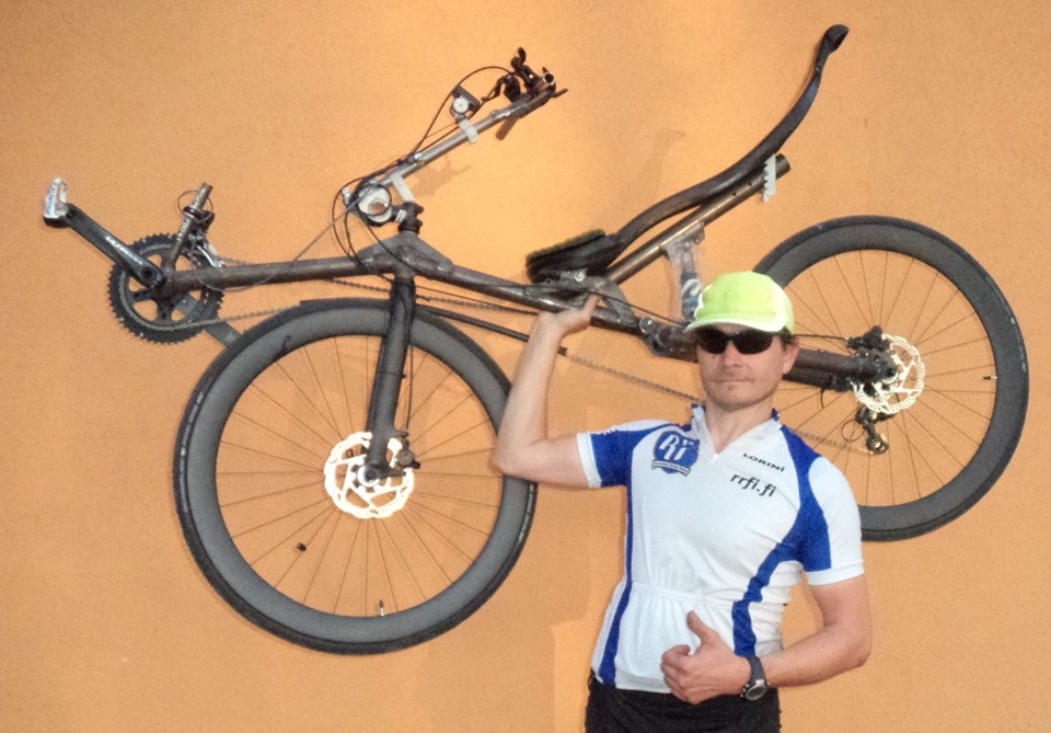

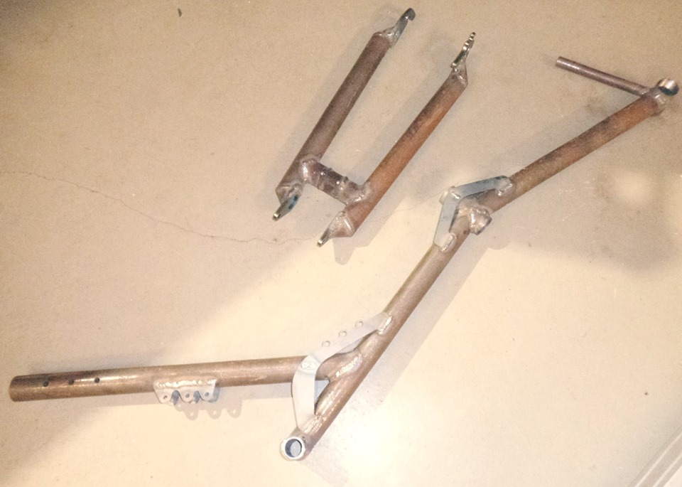

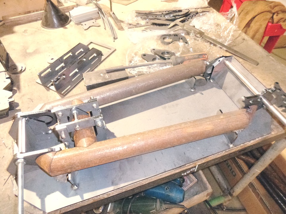

ну посколько на гонку в Финлянди нужен быстрый и практичный аппарат, решил повторить старый добрый Вояджер, т.к. старый продан.
задняя подвеска оставлена, потому что тренироваться надо на том, на чем будешь ехать гонку (мышцы, кресло и прочая эргономика должны быть обкатаны), передней нет для гонки но можно ставить амо вилку если надо.
тяговая ветка цепи опять прямая и без ролика, еще ближе к оси заднего маятника, зазор можно регулировать настройкой амортизатора.
труба 30ХГСА 40х1 везде
бум без регулировки, регулировка только креслом, точная регулировка - за счет пересверливания мест креплени подседельного кронштейна на сидении. все ради экономии веса.
вес меньше 10 пока не получился (тяжелые обода, тяжелое (относительно желания) кресло-прототип, железный руль-(прототип) итого около 12-13 кг.
в остальном приятно прет, управление тоже без нареканий, накатом можно катить без рук.
с заблокированным амортом подвеска достаточно хорошо сглаживает удары, их практически нет, только толчки.
пока протестировать получилось только один раз, 67 км со средней 37 км/ч, по ооочень ухабистой дороге

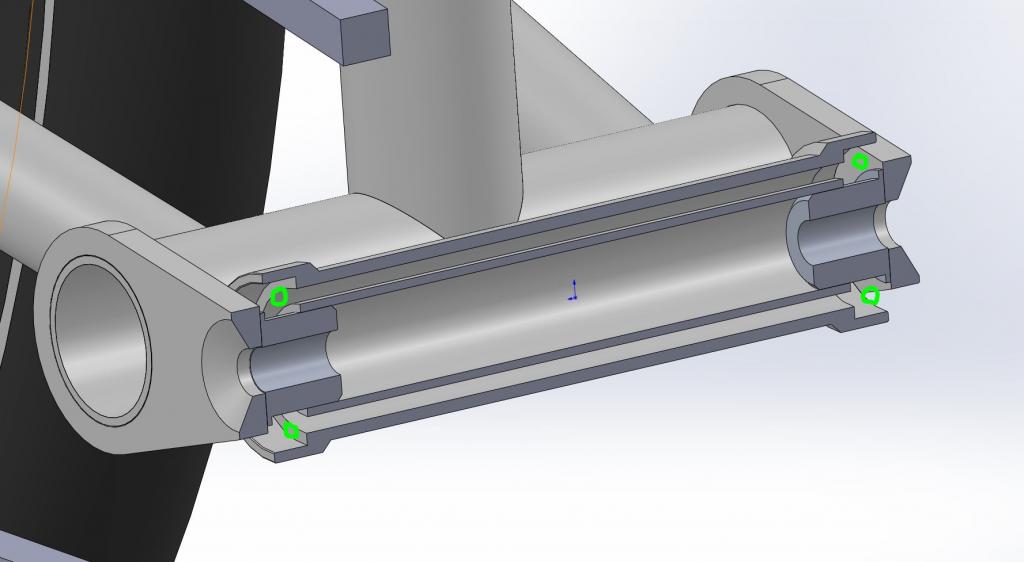

Володя, сделай фото кончиков перьев маятника, то место, где дропы приварены - как-то там у тебя интересно сделано...

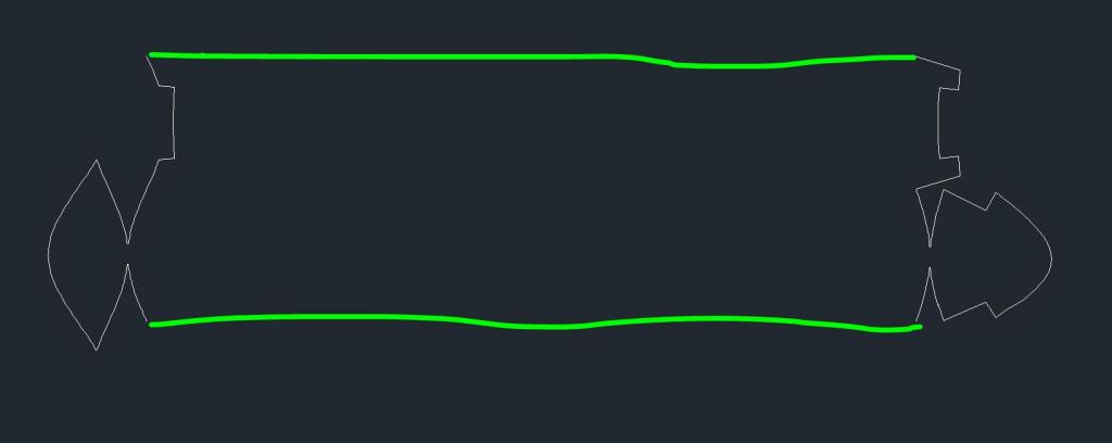

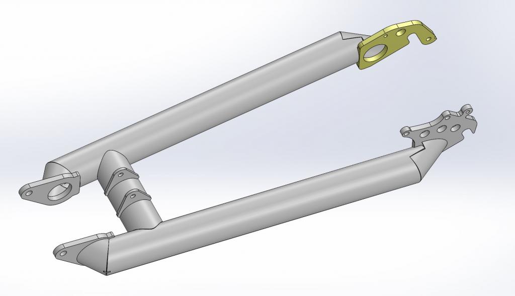

да, сделал на оборот, не дропы согнул к трубе обрезанной под углом а трубу согнул, ну оказалось можно в трубе сделать соответствующий вырез чтобы ее конец согнулся и получился красивый закрытый кончик.
на моделе лучше видно и развертка трубы.

Номер сообщения:#5  Непрочитанное сообщениеДобавлено: Чт июл 25 2019 18:01
...не дропы согнул к трубе обрезанной под углом, а трубу согнул,...
Немного приплющены концы, так? Изнутри?
 Заголовок сообщения: Re: Вояджер 1.1
Номер сообщения:#6  Непрочитанное сообщениеДобавлено: Чт июл 25 2019 18:04
Нет, не так. Стенка трубы разрезана, согнута и сварена.

Покажите шарнир подвески.
на фото, втулка, подшипники, вставки, трубочка.
Если гайки конические, то принимается. И чего скромничать?
достаточно конических шайб с радиальной прорезью.
хотя и без конических если все затянуто, люфтов нет

Покажите полностью шарнир маятника. Вы отошли от наконечников. Почему?
45 по моемому много, вроде меньше было у авто, для исключения люфта любой конус годится.
как еще показать шарнир?
отошел, т.к. появился стандартизованный узел на подшипниках который заготовлен массово.
