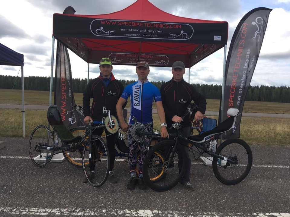

Проехали с курьером гонку в Финляндии. все вроде ок. у модификации с опущенным сидением надо делать тюнинг геометрии.
(моя / курьера км/ч)
старт с места 400м средняя: 37.2 / 34.7
один круг (1.158км): 35.9 / 36.1
один час: 32.7 / 37.4
три часа: (моя) 30.9
шесть часов: (курьер) 30.2

Номер сообщения:#20  СообщениеДобавлено: Вт авг 06 2019 23:44
Что за "милюзга" на последнем фоте?
