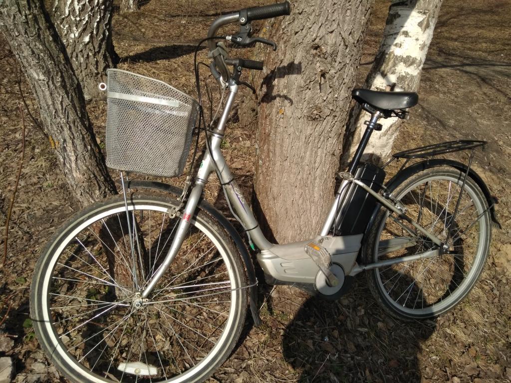

Восстанавливал пару лет назад выменянный по бартеру здесь, кстати, на форуме электровелик Yamaha PAS. То что в названии есть слово PAS, не значит, что работает система помощи как Шурикен описал, как раз у Ямахи система помощи работает как надо (не разбирался как оно устроено, но внешних датчиков вроде холла или оптики нет, весь блок мотор-редуктор-каретка - это одно целое) - ты чувствуешь как-будто в спину ветер помогает, сам двигатель колеса не крутит, как только перестаешь крутить двигатель отключается.
ДАЙТЕ фото.
Интересно, ещё рама такая выставлялась вроде Чуком.
 Заголовок сообщения: Re: Ощущения от 500-ваттного электровело с самым простым PAS
Номер сообщения:#12  Непрочитанное сообщениеДобавлено: Вт май 21 2019 23:58
ДАЙТЕ фото.
Это он и есть

По открытой раме- удобный вел. Ещё бы подседелку согнуть (сварить) "гусаком").
По дизайну- привод из прошлого столетия. А какой там мотор?

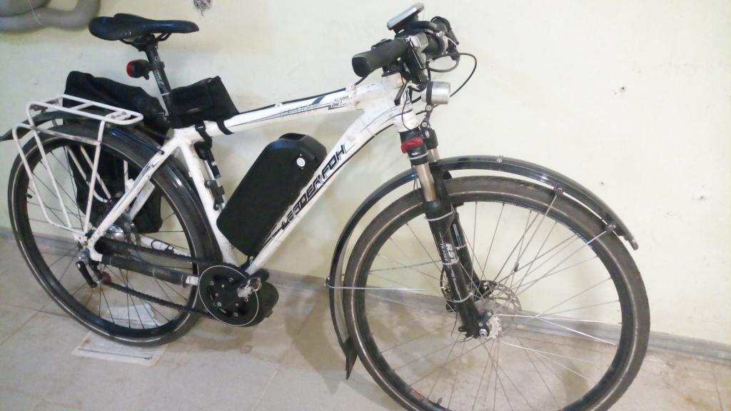

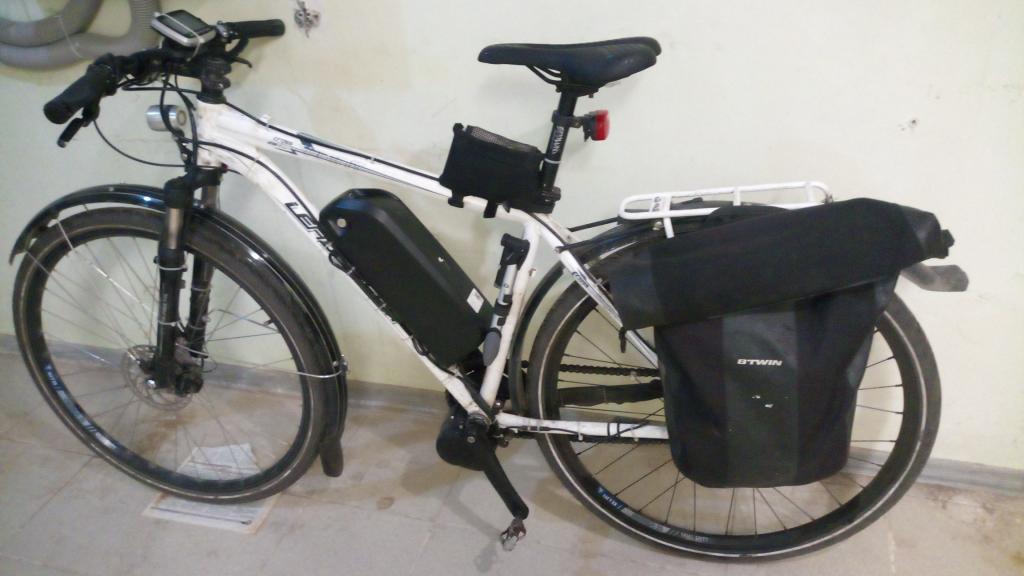

Прикрутил кареточный мотор к велику мтб. Мотор 48 вольт 500 вт китайских. Тонгшенг tsdz2b с торк сенсором. Пока проехал 900 км.
Крутишь педали он помогает, на курке тоже можно ехать, но это уныло и медленно. С курка на мотор 10 ампер электричества приходит, а с педалей и торк сенсора 16 ампер.
Этим летом езжу велосипедом на шабашку за 22 км и против северного ветра чёто как-то сильно загрустил. На педалях это час езды, а против ветра час двадцать. А с мотором 50 минут и сил немного больше остаётся. Ну и пустой не езжу, на багажнике пару сумок болтается постоянно, в них около 5 кг всякого. Дождевик(куртка, штаны, бахилы) с собой вожу почти всегда.
Добавлено через 4 часа 51 минуту 30 секунд:

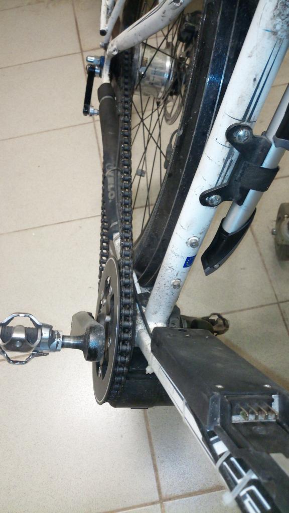

Выглядит так
Мопедная цепь 420-ая
Эту цепь поставил из-за косой линии цепи. Перекос 2 мм, цепь шириной 5 мм компенсирует этот перекос, ну и условно вечная, посмотрю сколько км проездит.
