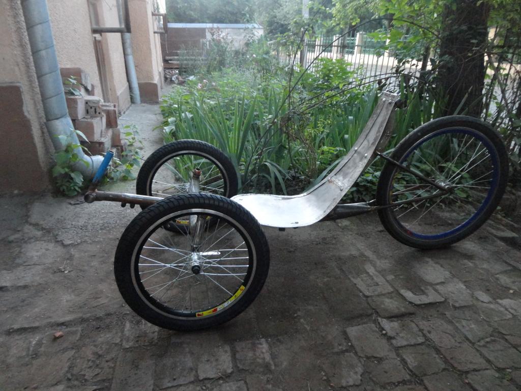

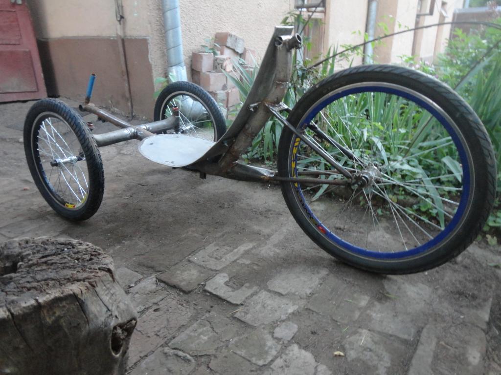

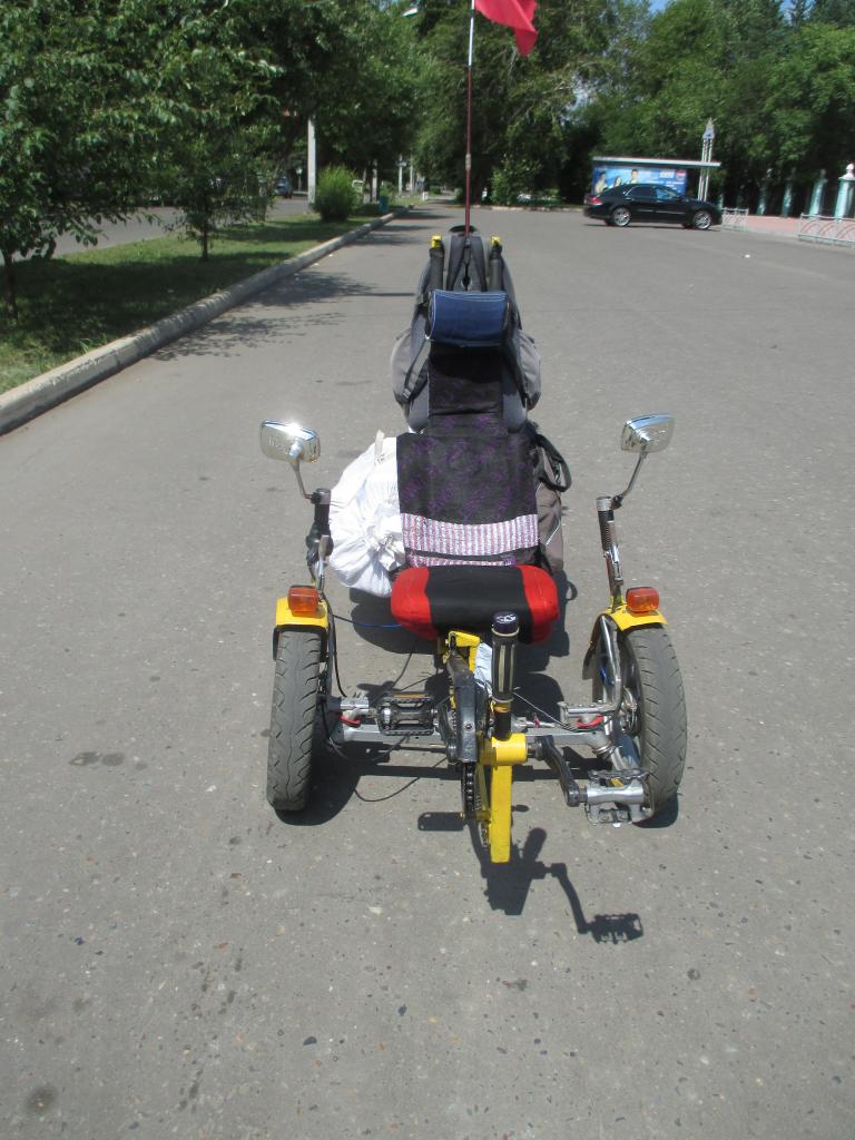

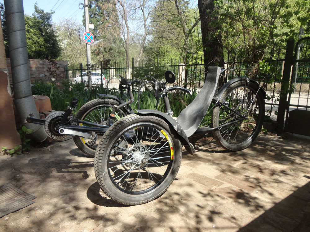

жена сказала что на моём трайке ей не удобно и она хочет свой трайк.
то, что есть на сегодня:
габариты: длинна 1950 мм, ширина 830 мм, высота 760 мм.
передние поворотные 20" х 2,3".
заднее приводное 26" х 2,3".
база 1150 мм.
колея 750 мм.
высота посадки 320 мм.
высота каретки 395 мм.
сиденье алюминиевое, интегрированное в раму. угол наклона спинки 50* от горизонта.
каретка регулируемая.
хребет рамы и поперечная балка - труба Ф58 х 1,2 мм.
кареточная часть - труба Ф40 х 1,2 мм.

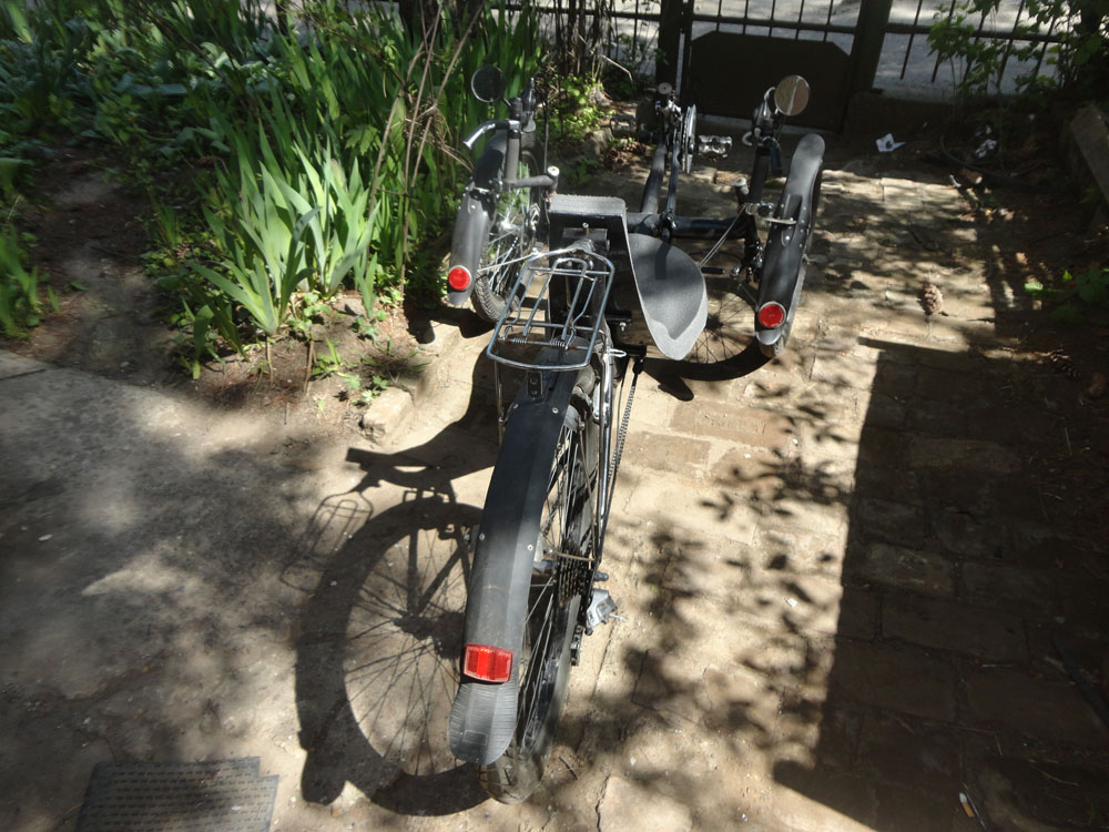

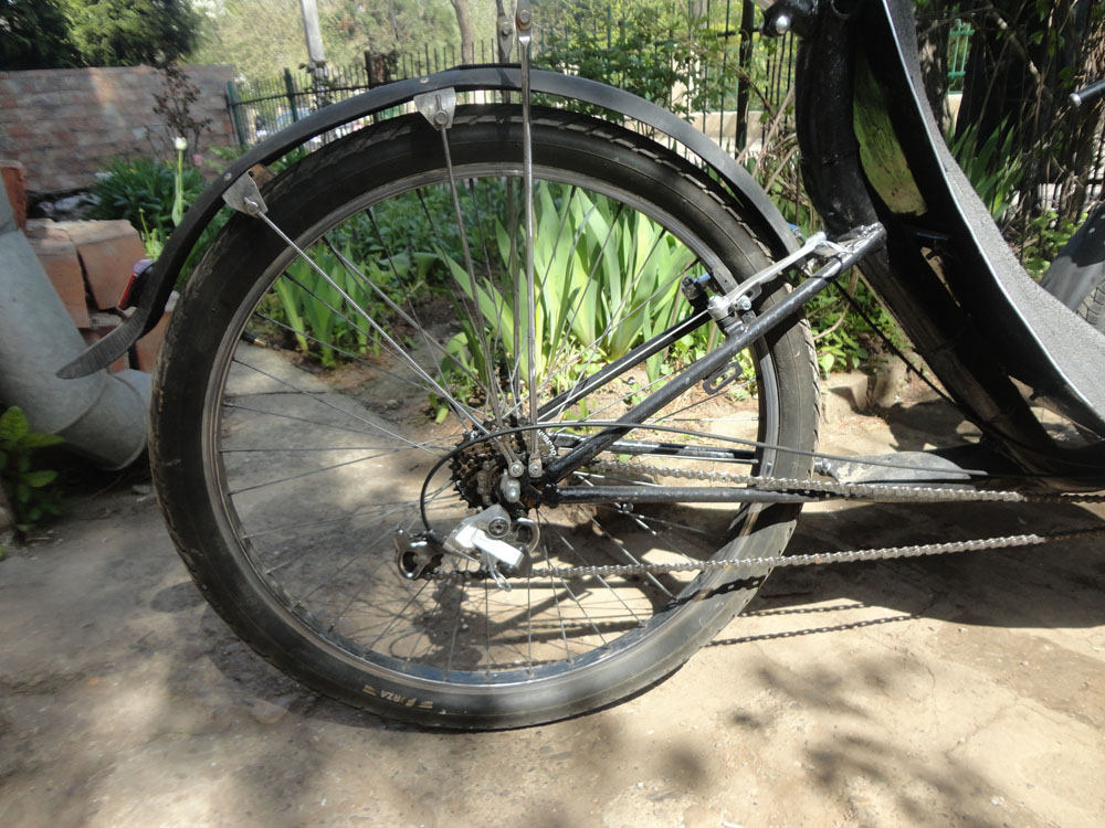

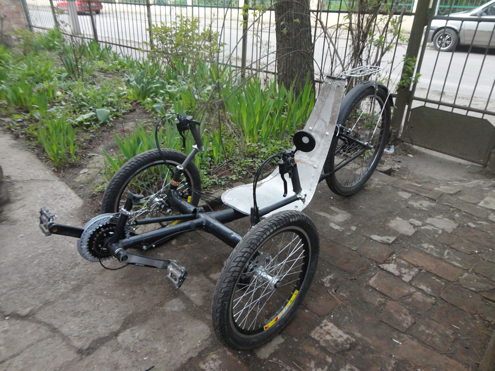

сегодня был первый выезд.
ходовая в порядке. рулежка хорошая. дорогу держит уверенно.
осталось наклеить пенополиуретан на сидушку и поставить передние крылья.
то, что на фото весит 24 кг. 100 гр.

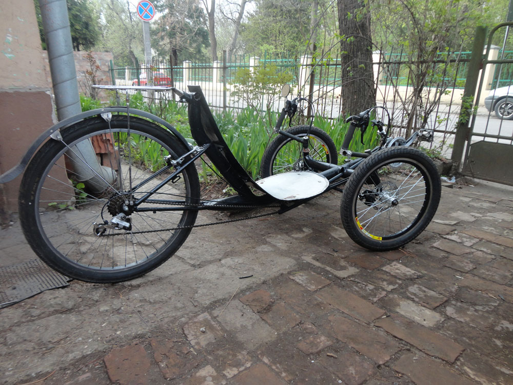

Без подвесок никакая жена сегодня не согласится истязаться.
Добавлено через 5 минут 33 секунды:

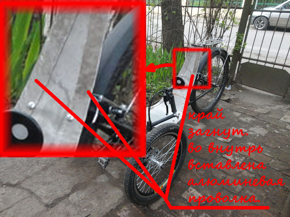

В профиль- нормальное, но зачем экономить на ширине в плечах, да и края не отбортованы.
Знаю, автор проекта на меня обидится, но грабли у него повторяются.
Зачем возить с собой лишний металл?
Ну ты й сказанул. Люмин- лишний метал? У него, да, без дырочек.

трайк "Тринадцатый"
трайк "Му-Шу"
Имя: Андрей

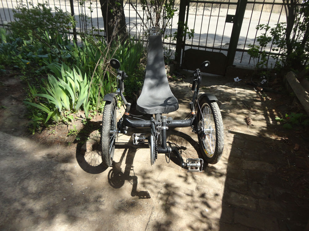

Владимир Мазурчак!
широкая спинка, которая контачит с гребнями лопаток, мне мешает.
спинка как на схеме, которая контачит с мышцами спины, а не гребнями лопаток мне удобна и комфортна. моей жене тоже комфортно.
это не ошибка и не грабли и не экономия. это осознанное решение принятое после нескольких эксперементов.
смотрите фото внимательно.
Да, возможно, и удобно Вам. И спите на дощечке. Но зачем выдумывать уродцев, уходя от признанных стандартов.
Прогибы во внутрь я увидел. Отбортовку смотрите в моих материалах на алюмин. сиденьи. У Вас на сиденьи опасные кромки.

odin писал(а):
Владимир Мазурчак!
И я поддерживаю, в этом решении, автора. У меня так же не широкая спинка в области лопаток, что достаточно для опоры, а к низу расширяется, что даёт чувства надёжной посадки в сидении.

BOS, ваше сообщение о ширине спинки толковое. краткое и аргументированное. но, дальнейшие рассуждения о своей технике и планах на будущее, споры с другими участниками, в моей теме считаю нецелнсообразными. прошу их прекратить.
Shuriken, спасибо за заступничество, но я в нем не нуждаюсь. совет и конструктивная критика - это хорошо. заступничество и ругань - это плохо.

Олег, название темы я понял. я её даже читал. я не понял что в моей теме является ответом, то что я сделал трайк, или то, что BOS планирует сделать кучу трайков?
теперь по теме.
трайк закончен. первый выезд прошел успешно.
жена довольным голосом сказала : "катится хорошо!"
пару секунд задумалась и сказала : "КАРАКАТИЦА!"
еще секунда и : "ЧЕРНАЯ КАРАКАТИЦА".
Окей, этого достаточно? То есть мне не удобно на твоём трайке, сделай мне аналогичный и будет удобно, потому что он будет мой. Если приводится заявление "не удобно" надо же и написать почему тогда на этом удобно, что ты изменил.
Может конечно ты писал, а я не заметил. Хотя сделан добротно и правильно, хоть я и не разбираюсь, но в сравнении вижу.
логично.

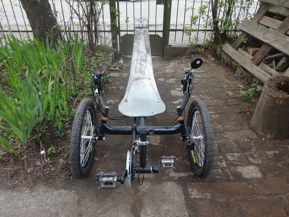

мой трайк, из этой темы, viewtopic.php?f=109&t=10106&p=4806360&hilit=%D1%88%D1%83%D1%81%D1%82%D1%80%D1%8B%D0%B9#p4806360 был сделан мною для меня. расстояние до педалей фиксированное, наклон спинки, формирование поясничного упора, ширина, высота каретки - все это было сделано по моим меркам и моим желаниям.
жена не доставала до педалей и ей приходилось тянутся к ним. в результате поясничный упор находился не там, где был нужен. тесноват, рулевые колонки были близко к бедрам. каретка высоко и ей было не комфортно. и т.д.
её трайк сделан с учетом (надеюсь) всех её пожеланий.

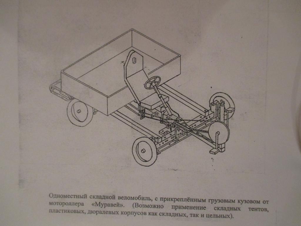

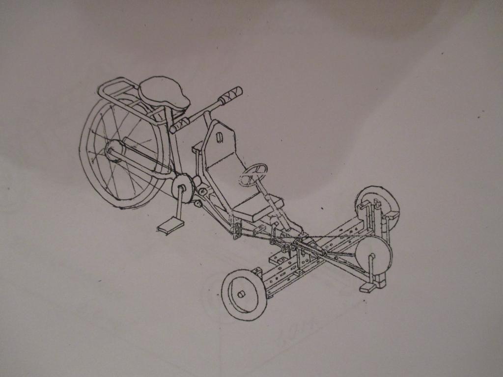

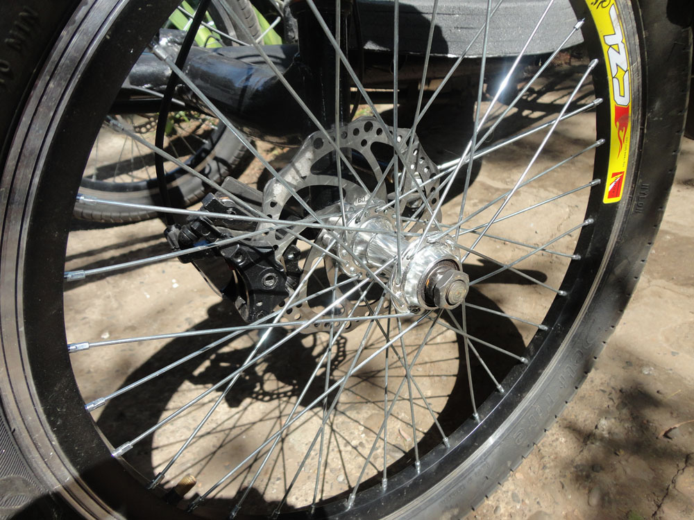

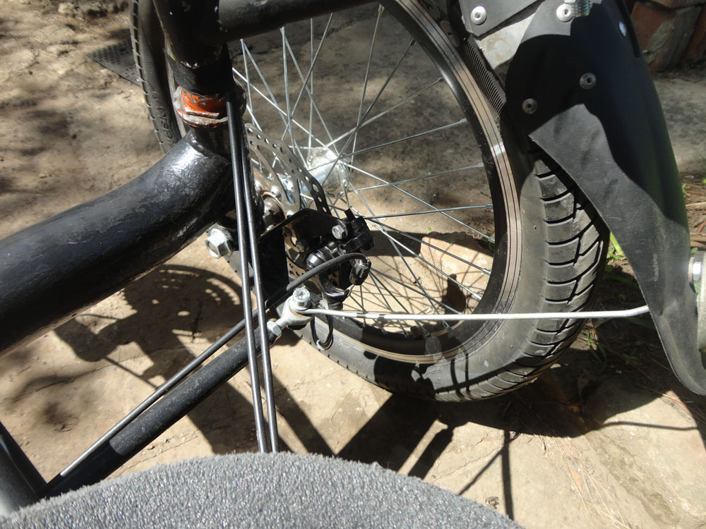

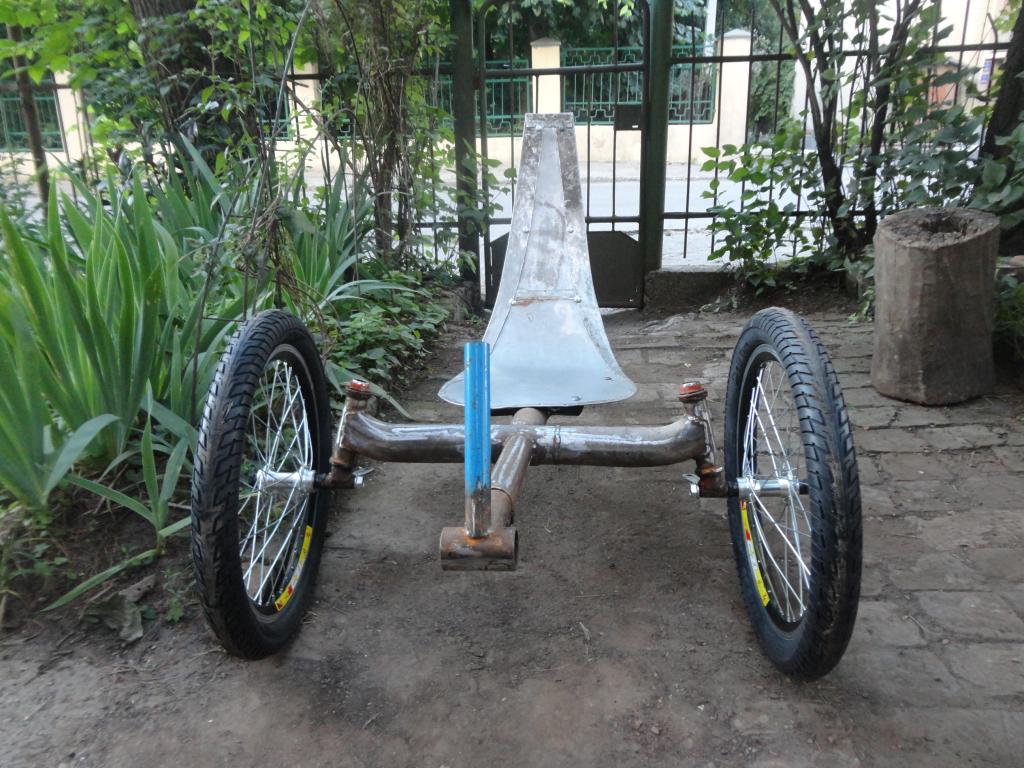

Консольное крепление колёс, третий файл, меня порадовало. Дайте начинку, или откройте новую тему.
лучше старою тему открыть.
пятая, шестая фотография в первом сообщении. с 2013 года ни одной поломки. только подшипники в рулевой колонке менял несколько раз. на трайке для жены сделано также.
Покажите полуось.
Если бы была такая тема (а может и есть), я бы подключился.
