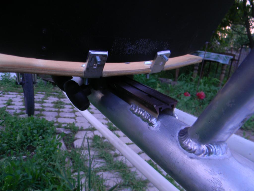

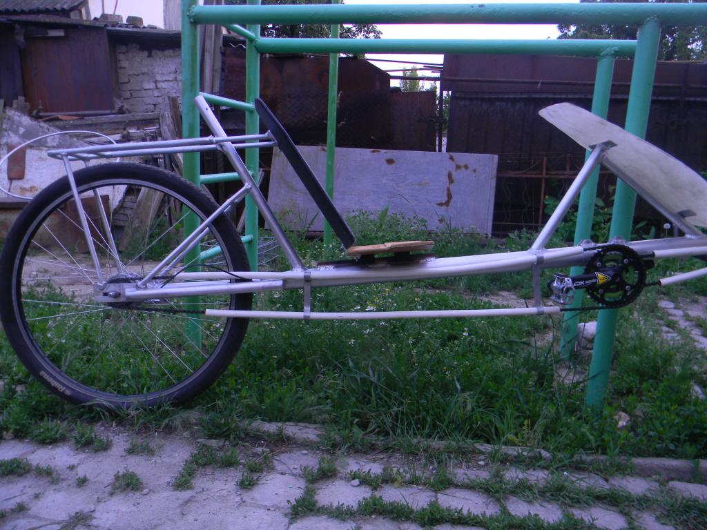

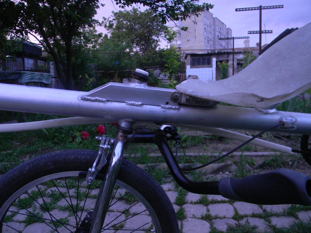

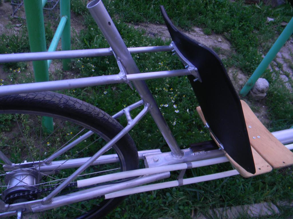

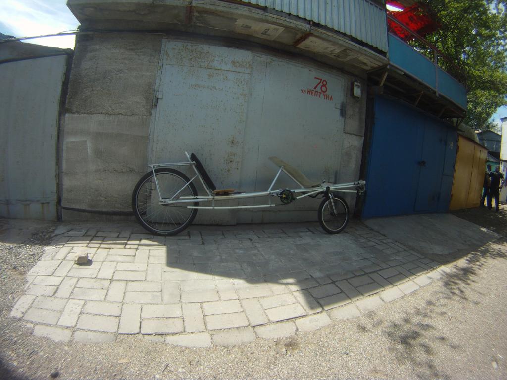

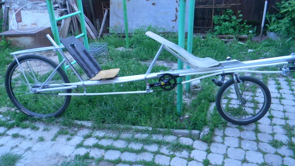

Автор: Анатолий Бриллиантов
Название конструкции: "Шустрый 2"
Тип транспортного средства: тандем
Подвеска: нет
Переднее колесо: 20
Заднее колесо: 28
Материал рамы: алюминий
Масса: 22 кг.
Тип трансмиссии: планетарная втулка с ножным тормозом.
Размеры: еще не мерил

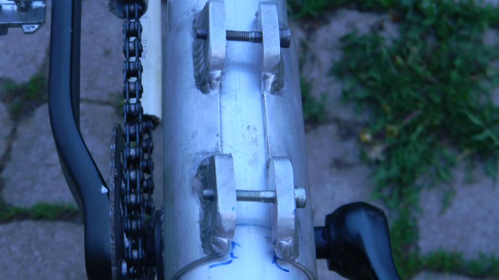

Колёсная база - 208 см.

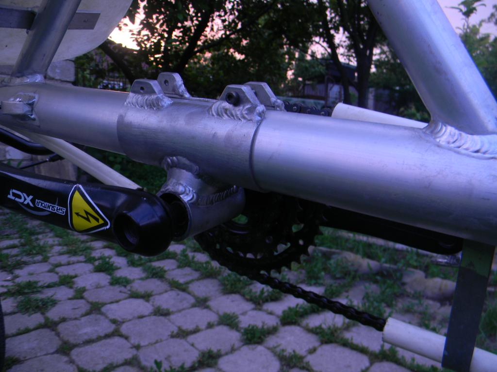

Жаль испорченного материала-алюминия. Сколько кг, какая сумма?
В Полтаве металлолом стоит 20...25 грн/кг (до одного доллара).
Добавлено через 4 минуты 52 секунды:
Тут всё верно-2 бала, такова моя оценка.
Добавлено через 4 минуты 29 секунд:
Какие конструкции тандемов просмотрены? Есть ли эскизы в М1:1?
Добавлено через 15 минут 6 секунд:
Хорошее решение, два кареточных натяжителя цепи- 5 балов. Длина их завышена. Можна 60 мм и две болтовые клеммы (из кругляка).

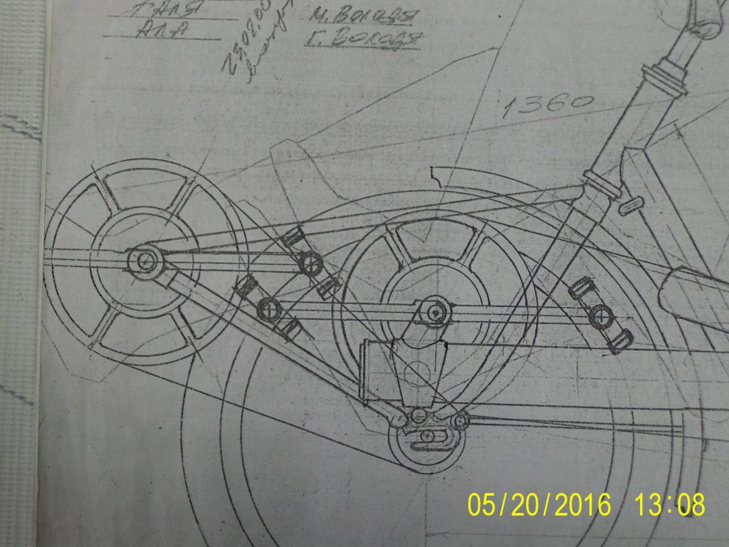

Выкладаю свою конструкцию ал. каретки (архив).
Добавлено через 2 минуты 46 секунд:
Уточнение: веломобиль "Диагональ-00" 2000 г.
Добавлено через 3 минуты 47 секунд:
Здесь каретка сварена из стали, но алюминиевая похожа.
Комментарий к файлу: Каретка "Фестиваля-85" из ал., сварная.
Рассматривались варианты VisionR82 http://www.bicycleman.com/recumbents/vi ... r82-85.pdf
и тандем ZOX http://www.zoxbikes.com/zox-tandems/zox ... rettyPhoto
А эскизы в масштабе М1:1 для кого??
 Заголовок сообщения: Re: Лигерад тандем "Шустрый 2"
Номер сообщения:#12  Непрочитанное сообщениеДобавлено: Сб май 21 2016 01:18
Первый вариант: Она на высоте (на шарнире руля), Он взглядом в её прелести. Конструкция не совершенна, но рекламна.
Второй вариант: Лучший вариант- два раздельных привода, но не для гонок, нельзя суммировать синхронно крутящий момент. Задний водила должен сидеть выше, что легко можно было зделать.
Я сказал всё. Мне уже не интересны Вы. Отвечать не буду.
