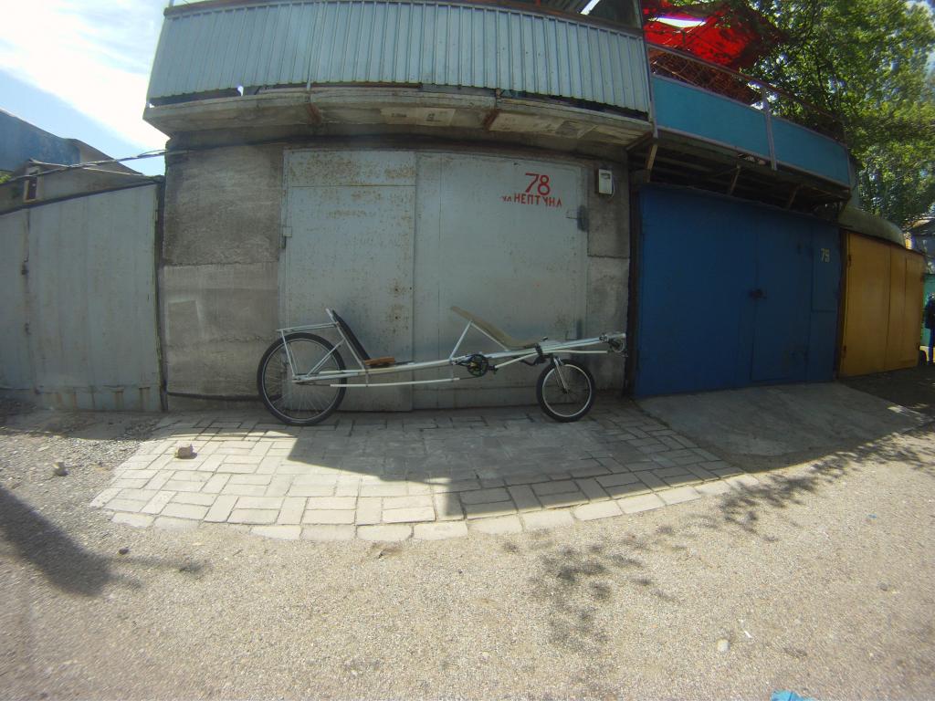

Автор: Анатолий Бриллиантов
Название конструкции: "Шустрый 2"
Тип транспортного средства: тандем
Подвеска: нет
Переднее колесо: 20
Заднее колесо: 28
Материал рамы: алюминий
Масса: 22 кг.
Тип трансмиссии: планетарная втулка с ножным тормозом.
Размеры: еще не мерил

Колёсная база - 208 см.

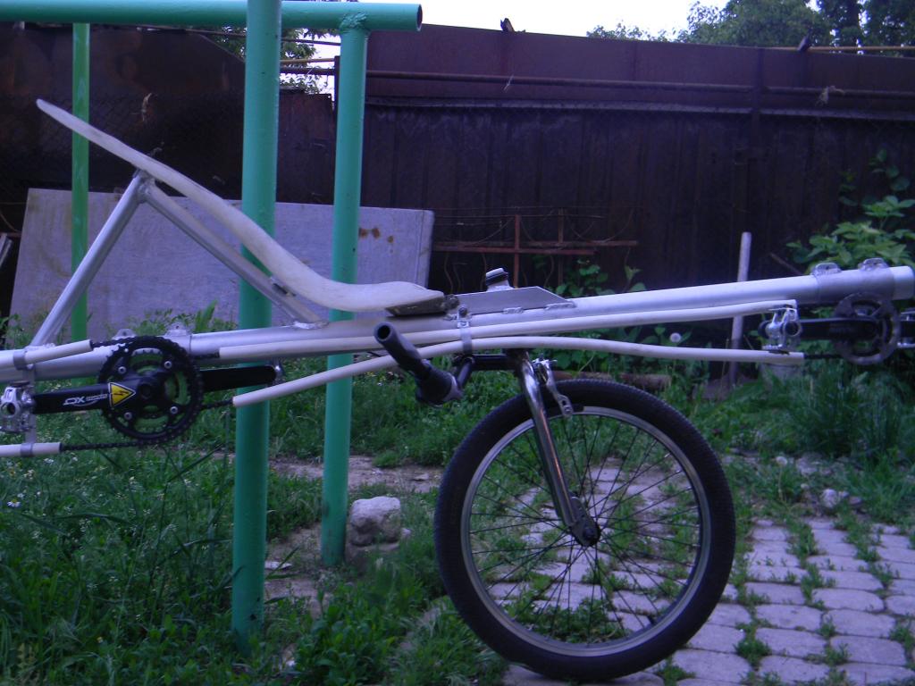

Жаль испорченного материала-алюминия. Сколько кг, какая сумма?

Какие конструкции тандемов просмотрены? Есть ли эскизы в М1:1?
Добавлено через 15 минут 6 секунд:
Хорошее решение, два кареточных натяжителя цепи- 5 балов. Длина их завышена. Можна 60 мм и две болтовые клеммы (из кругляка).

tahaki 13 писал(а):
Рассматривались варианты
Первый вариант: Она на высоте (на шарнире руля), Он взглядом в её прелести. Конструкция не совершенна, но рекламна.
Второй вариант: Лучший вариант- два раздельных привода, но не для гонок, нельзя суммировать синхронно крутящий момент. Задний водила должен сидеть выше, что легко можно было зделать.
