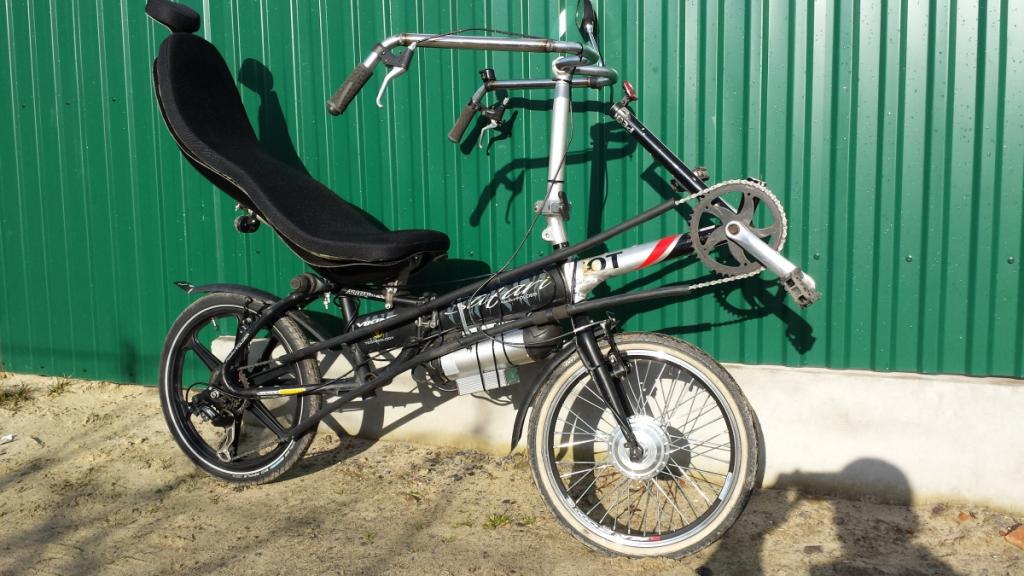

Всем привет. Представляю вкратце историю создания лигерада Сафари. Ошибки будут присутствовать, так как я с Украины и российский язык мне чужой.
Автор: Семкив Руслан
Год создания:2016
Тип транспортного средства: лигерад
Основное назначение: многодневний туризм
Передняя подеска:-
Задняя подвеска: еластомерние кольца с амортизатором
Переднее колесо:20 покришка швальбе big aple
Заднее колесо26 швальбе big aple plus
Рама: использована от складного велосипеда b- twin
Задний маятник: от велосипеда Мерседес
Материал рами: алюминий
Масса:20 кг, с мотором и акумулятором 26
Передачи: 14 скоростей планетарная втулка Rohloff
Размери:база 1120, висота до сиденья 670, висота до каретки 690
Трейл: 30 мм
Особенности: електромотор 36 вольт, акума 8 а.час
Минуси: вес, хочу карбоновий
Жил был складничок . В конюшне он мирно уживался со старшим Ктм Терамо Рохлофф, электрической дамочкой и мотоциклом. И вот после очередной поездки барина на вертикальном скакуне простата сказала «Здрасте». Насчитывался трехтысячник на спидометре, и барину стало тоскливо от разлуки с Роверами. И начал он искать выход с этой не простой ситуации.
Решение в нете нашлось моментально. Решено было купить лигерад в Ганшина Олексея из Черкасс. Но смуту держал один вопросик: Колмб то из стали, а хотелося алюминьчика.
И тут в глаза попался бедный складничок. Решено было с ним поэксперементировать. и пошел процесс.
Сначала докупилась алюрама, с которой вырезалась каретка с трубами. После монтажа на раму она намертво зафиксировалася. Велокресло было куплено у Ганшина, руль переварен из руля Бабочка с вставками нержавейки. На всьо ушло пару дней и поехали.
в ходе експлуатации решено было смягчить козлика. Поставлено Яблоки от Швальбе и пружины под кресло. Теперь стало уютно, но недостаточно для езды по бездорожию, потому бил доварен задний маятник с амортизатором.
А електромотор поставлен временно для привыкания старта и преодоления подйомов.
Бюджет такой: складничок 60 евро, рама 4 евро, велокресло 40 евро, два ланца 14 евро, яблоко назад 20 эвро, типа яблоко от Дахона б,у 3 эвро, сварочные работы 10 евро. Итого 160 эвро и море удовольствия от красавчика САФАРИ.

Прикольно. А не жёстко с такими маленькими колёсами и без подвески-то?
Сколько весит? Какая скорость с ассистом и без? :)

Отличный лигерад вышел! :clap:
Пожелания только к оформлению темы - укажите больше технических характеристик (в т.ч. геометрические параметры, вес, пример можете найти в любом отзыве о лигераде)
Очень интересует, осталась ли возможность сложить лигерад, есть ли какие-то сложности с этим? И какие габариты в сложенном виде. Напише поподробнее про амортизацию седла. Очень интересно узнать подробности!
P.S. Буквально месяц назад рассматривал складничок на предмет создания складного лигерада - закинул в багажник авто, а по приезде собрал и на экскурсию по новому городу с комфортом :dance:
Добавлено через 2 минуты 47 секунд:
А остатки труб на БУМе будут пилиться? а то назначение их не ясно.

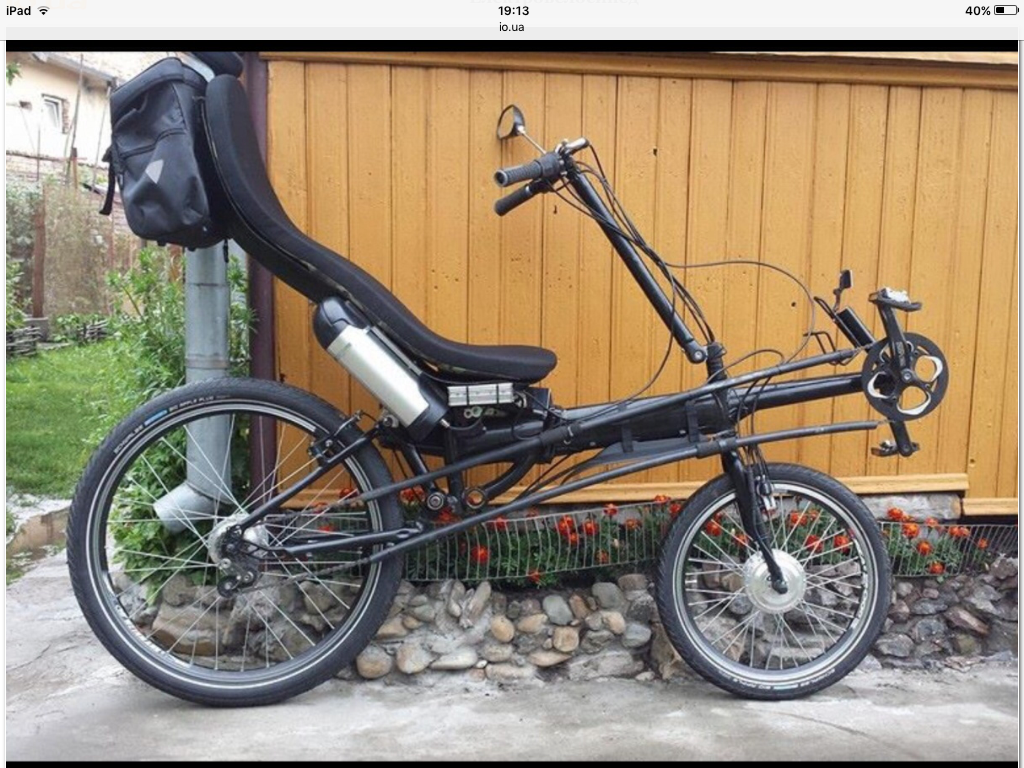

Вес 20 кг, до рестайлинга 12. Высота от земли до попы 64 см, расстояние между осями 108 см.

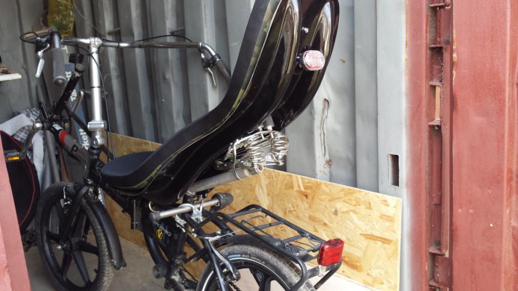

За две минуты снимается кресло и руль, и после этого лигерад легко укладывается в сумку. Размеры и фото сумки выложу попозжей.
Остатки труб на Буме решил оставить для дальнейшего тюнинга. Возможно буду крепить багаж с обтекателем, фонарик и прочии приблуды.
ездить жестковато, особенно после сравнения с Колумбом товарища.у него лимузин с воздухом спереди.
Может когдато сбудется моя мечта, и я поеду на Байкал. Вот тогда и поговорим о Руси и России.
Спрашивайте и критикуйте. Для этого я тут и есть.
Сафари переделивать больше не буду, итак вес не маленький. Может только руль поменяю на легкий алюхомяк. но сейчас с этим рульом балдзьож, можна подтянуться при старте и на подйомах. Буду этот вел использовать для путешествий по Европе.
Комментарий к файлу: вид ужасный, но работает.

- ну и по Сафаре, или менять название.
- изложение техн. текста (?), как коферансье. Лучше бы про руление больше.
- конструкция мне понравилась, но вес, и алимин. не помог.
- подвеска сиденья может и избавила от ударов по позвонку, но развить макс. усилие уже не возможно.
- из всех хомяков Ваш руль наилучший.

Рульожка острая. Пружины на развитие усилия вообще не влияют. Может потому что почтивертикально наклонены.
Текст излагаю произвольно, я вольная птица, потому и на лигераде а не так как все вертикальщики.
