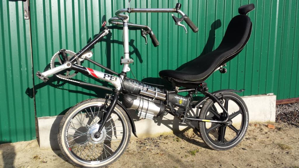

Всем привет. Представляю вкратце историю создания лигерада Сафари. Ошибки будут присутствовать, так как я с Украины и российский язык мне чужой.
Автор: Семкив Руслан
Год создания:2016
Тип транспортного средства: лигерад
Основное назначение: многодневний туризм
Передняя подеска:-
Задняя подвеска: еластомерние кольца с амортизатором
Переднее колесо:20 покришка швальбе big aple
Заднее колесо26 швальбе big aple plus
Рама: использована от складного велосипеда b- twin
Задний маятник: от велосипеда Мерседес
Материал рами: алюминий
Масса:20 кг, с мотором и акумулятором 26
Передачи: 14 скоростей планетарная втулка Rohloff
Размери:база 1120, висота до сиденья 670, висота до каретки 690
Трейл: 30 мм
Особенности: електромотор 36 вольт, акума 8 а.час
Минуси: вес, хочу карбоновий

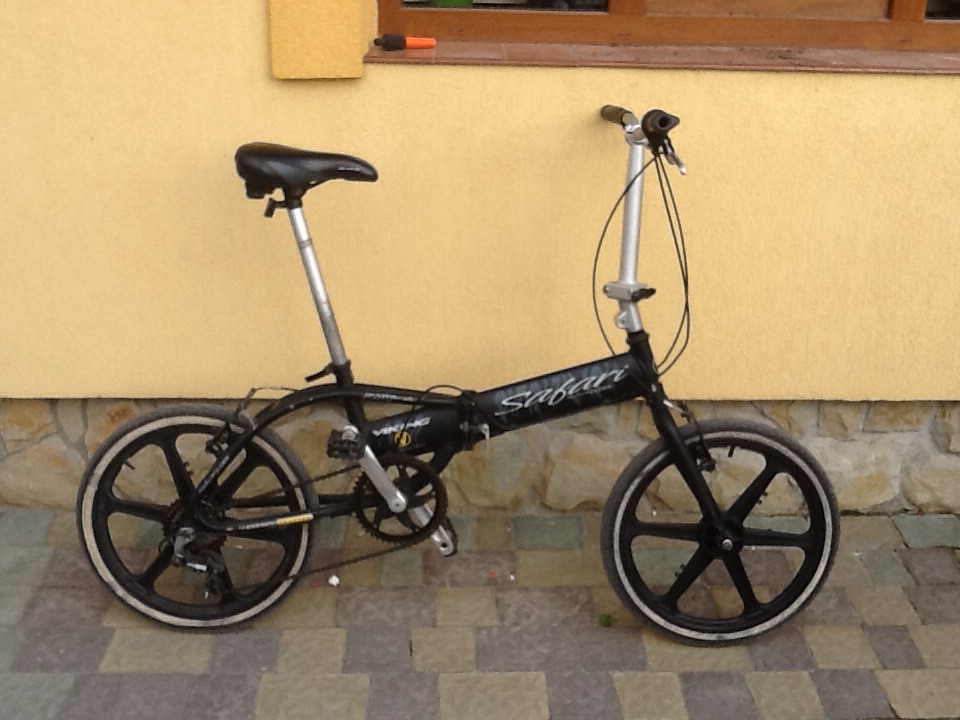

Жил был складничок . В конюшне он мирно уживался со старшим Ктм Терамо Рохлофф, электрической дамочкой и мотоциклом. И вот после очередной поездки барина на вертикальном скакуне простата сказала «Здрасте». Насчитывался трехтысячник на спидометре, и барину стало тоскливо от разлуки с Роверами. И начал он искать выход с этой не простой ситуации.
Решение в нете нашлось моментально. Решено было купить лигерад в Ганшина Олексея из Черкасс. Но смуту держал один вопросик: Колмб то из стали, а хотелося алюминьчика.
И тут в глаза попался бедный складничок. Решено было с ним поэксперементировать. и пошел процесс.
Сначала докупилась алюрама, с которой вырезалась каретка с трубами. После монтажа на раму она намертво зафиксировалася. Велокресло было куплено у Ганшина, руль переварен из руля Бабочка с вставками нержавейки. На всьо ушло пару дней и поехали.
в ходе експлуатации решено было смягчить козлика. Поставлено Яблоки от Швальбе и пружины под кресло. Теперь стало уютно, но недостаточно для езды по бездорожию, потому бил доварен задний маятник с амортизатором.
А електромотор поставлен временно для привыкания старта и преодоления подйомов.
Бюджет такой: складничок 60 евро, рама 4 евро, велокресло 40 евро, два ланца 14 евро, яблоко назад 20 эвро, типа яблоко от Дахона б,у 3 эвро, сварочные работы 10 евро. Итого 160 эвро и море удовольствия от красавчика САФАРИ.

Прикольно. А не жёстко с такими маленькими колёсами и без подвески-то?
Сколько весит? Какая скорость с ассистом и без? :)

Вес 20 кг, до рестайлинга 12. Высота от земли до попы 64 см, расстояние между осями 108 см.
За две минуты снимается кресло и руль, и после этого лигерад легко укладывается в сумку. Размеры и фото сумки выложу попозжей.
Остатки труб на Буме решил оставить для дальнейшего тюнинга. Возможно буду крепить багаж с обтекателем, фонарик и прочии приблуды.
ездить жестковато, особенно после сравнения с Колумбом товарища.у него лимузин с воздухом спереди.
Может когдато сбудется моя мечта, и я поеду на Байкал. Вот тогда и поговорим о Руси и России.
Спрашивайте и критикуйте. Для этого я тут и есть.
Сафари переделивать больше не буду, итак вес не маленький. Может только руль поменяю на легкий алюхомяк. но сейчас с этим рульом балдзьож, можна подтянуться при старте и на подйомах. Буду этот вел использовать для путешествий по Европе.
Комментарий к файлу: вид ужасный, но работает.

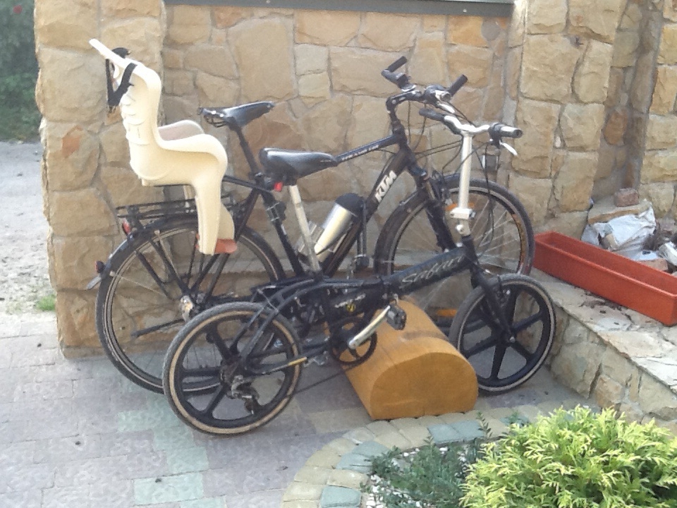

Ещё бы фото с ездоком, и не под под забором.
На групповом фото я в красной тельняжке, а на лигераде фото сделаю и опубликую.

Старайтесь узлы унифицировать, а все хотелки отработайте на этом лигераде путём замены. Он этого стоит. А проекты всегда должны быть.
В отношении развески- у Вас всё хорошо, поэтому промолчали.
Вопрос ко всем-как замеряется распределение нагрузки по осям?
 Заголовок сообщения: Re: Лигерад Сафари
Номер сообщения:#20  Непрочитанное сообщениеДобавлено: Пт апр 08 2016 12:44
Сообщения: 6472
Благодарил (а): 537 раз.
Хм... напольные весы? :)
