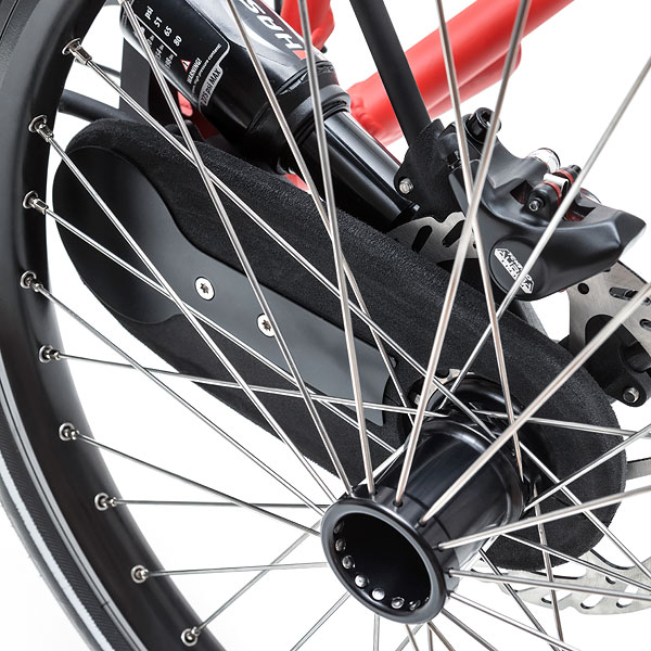

Как совместить и трещётку и тормозной диск на одной стороне втулки ?

Нет ето нето. Нужно на консольном колесе поставить и трещётку с звёздочкой и тормозной диск с одной стороны, как на картинке .

это же
http://hasebikes.com/85-1-Recumbent-Bik ... iesel.html
Liegerad Trike Hase Kettwiesel K2 EVO

Тогда надо применять втулки передних колёс с дисковым тормозом, выбрасывать подшыпники и чтото точить для крепления, хотелось бы посадить всё ето на ось, и звёздочку с трещёткой и тормоз с одной стороны втулки, как на Кетвизеле.
