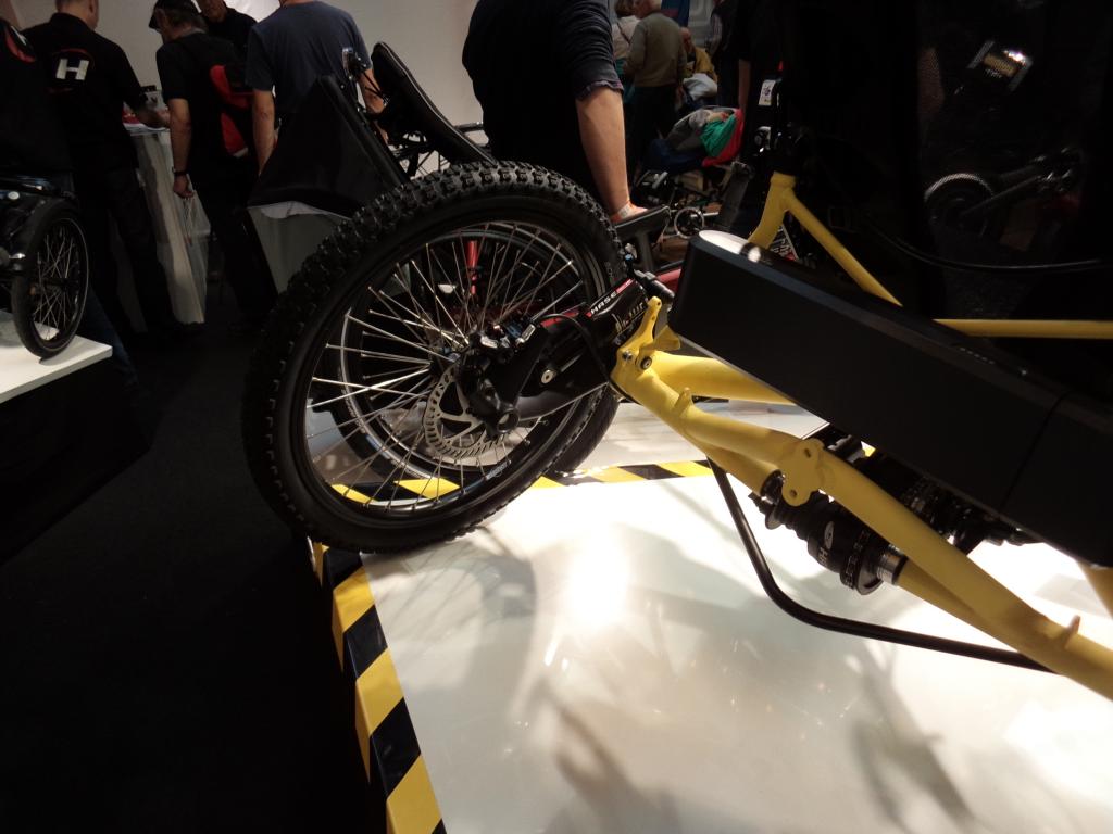

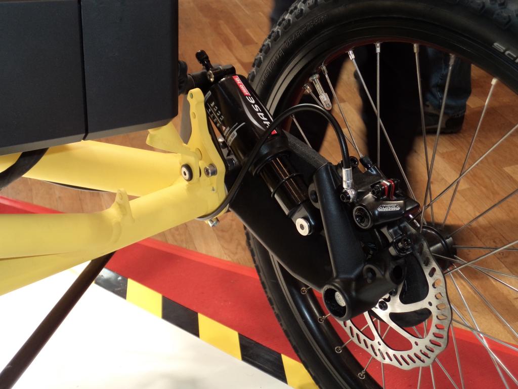

Как совместить и трещётку и тормозной диск на одной стороне втулки ?

Нет ето нето. Нужно на консольном колесе поставить и трещётку с звёздочкой и тормозной диск с одной стороны, как на картинке .

Там полуось или как? На фото какой-то нерациональный привод.

Есть дисковые тормоза, что крепятся на гайку. Резьба там та-же, что и на трещётке во фривиле. И заодно та-же, что и в каретке.
Остаётся выбрать заднюю втулку с резьбой подлиннее, сошлифовать на треть гайку на тормозном диске. Навернуть одно на другое и ещё должно остаться место на резьбе, дабы фривил в компанию к диску навернуть.

это же
http://hasebikes.com/85-1-Recumbent-Bik ... iesel.html
Liegerad Trike Hase Kettwiesel K2 EVO

Надо же, Кэтвизел, оказывается, имеет подвеску!!!
А я думал, что он такой же жёсткий, как Кэтуля Ульяновского... Русский вариант Кэтвизела.

но, если пара колёс, то на одном колесе колесе эта идея сработает, а на другом нет. под нагрузкой будет раскручиваться.

Я бы предпочёл втулку самодельную с предусмотренными местами под всё это. Затем уже на всё это великолепие заспицевал-бы обода.

Тогда надо применять втулки передних колёс с дисковым тормозом, выбрасывать подшыпники и чтото точить для крепления, хотелось бы посадить всё ето на ось, и звёздочку с трещёткой и тормоз с одной стороны втулки, как на Кетвизеле.

Етот вариант расматривал с тормозами на резьбе, но непонятно что с другим колесом делать, приваривать както неочень хочеться.

Быстрее всего так придёться и сделать, тормоз крепить винтами и сделать резьбу под трещётку. Или как вариант к втулке переднего колеса, к креплению дискового тормоза сделать переходник с резьбой под трещётку.
