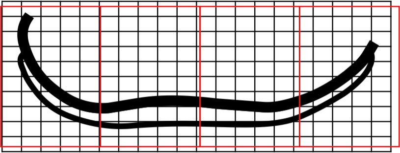

Делюсь:
Масштабируй, пока красные прямоугольники не будут формата А4. Ширина для меня оптимальная 23-25 см. По поводу подголовника - выкладывал, как мне кажется, очень удачную конструкцию http://velomobile.org/forum/viewtopic.php?p=4768346#p4768346 - сам буду делать только такие, понравились...

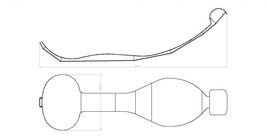

Номер сообщения:#2  Непрочитанное сообщениеДобавлено: Вт окт 21 2014 19:43
я остановился на таком

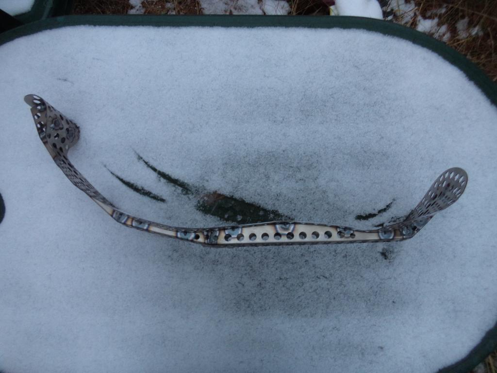

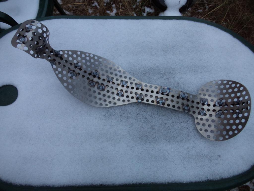

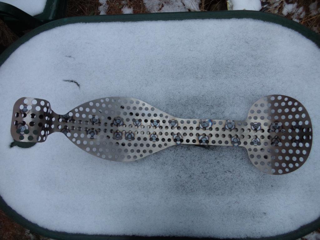

Номер сообщения:#4  Непрочитанное сообщениеДобавлено: Вс ноя 23 2014 17:24
потихоньку модернизирую свою сидушку из железа, достиг 1.140 кг

Номер сообщения:#5  Непрочитанное сообщениеДобавлено: Вс ноя 23 2014 19:57
Voolodja а лист на сколько толщиной?
Моя сидушка тоже готова, вес 1.8 :oops: , но зато из необычного материала.
1мм

Номер сообщения:#7  Непрочитанное сообщениеДобавлено: Вс ноя 23 2014 20:12
Voolodja по краю не прогибается или изгиб не даёт?
Indiсtа Саusа нее :D, пластик.
изгиб не дает
