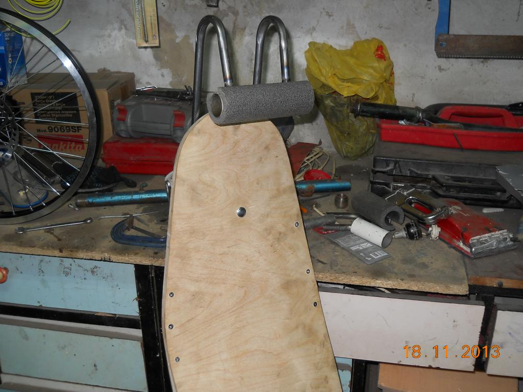

Изготовил подголовник. Отдельную тему создавать не стал, выложу в этой...
Если честно - долго раздумывал, придумывал и прикидывал :mrgreen: :mrgreen: , как сделать достаточно оптимальную конструкцию с большим диапазоном регулировок... Вроде получилось...
Стойки - труба Ф12 мм, толщина стенки 1.2, сам rhgec подголовника - кусок трубы от торговой палатки - мм 35, наверное, стенка 0,5, оклееная энергофлексом.

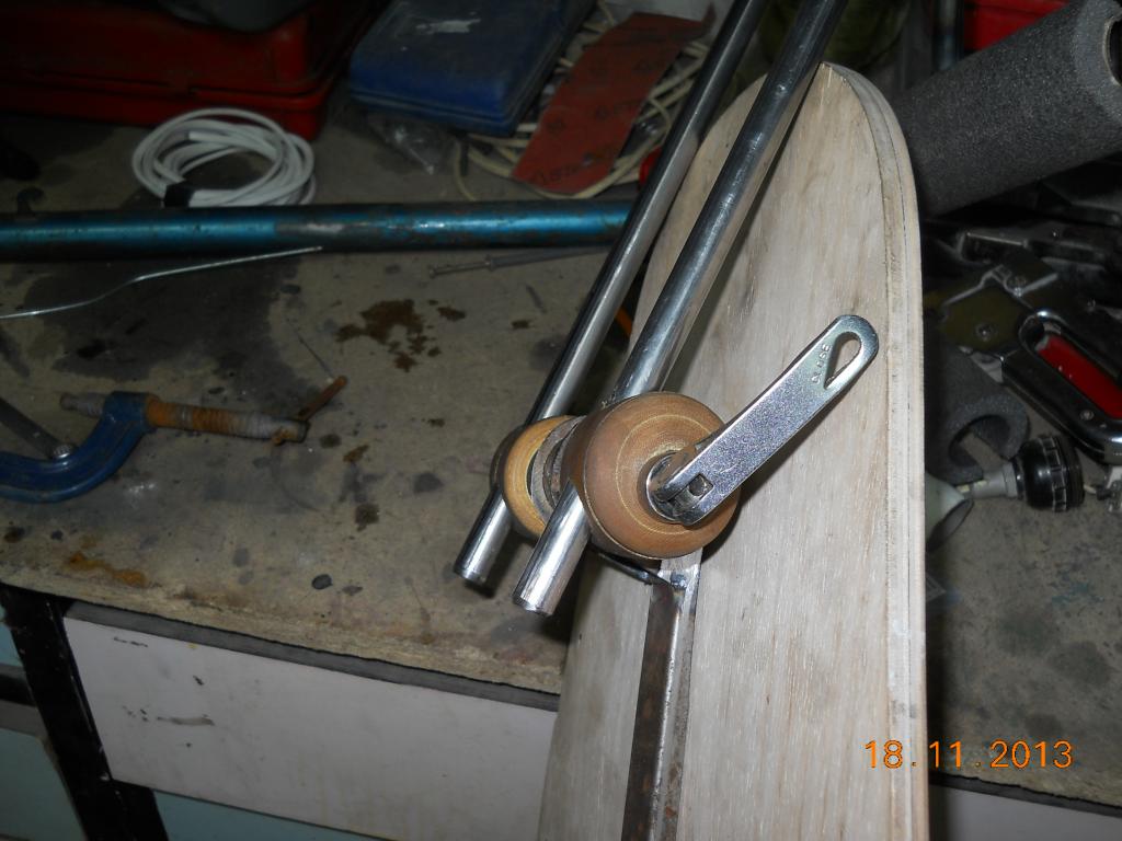

А вот сам механизм регулировки:
С моей точки зрения, конструкция получилась крайне удачной - одним эксцентриком осуществляется регулировка как по высоте, так и по наклону, причем, что немаловажно, все это можно делать не вставая с кресла, т.е. можно подобрать максимально удобное положение очень быстро...

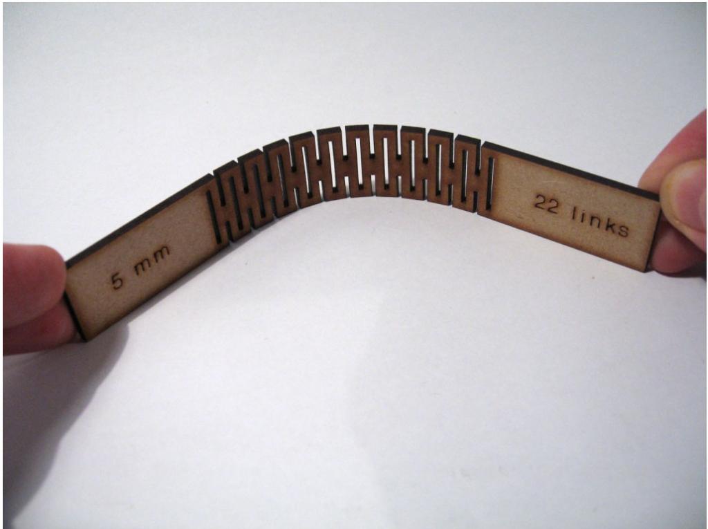

Не знал куда впихнуть, забавный приемчик, причем аж с формулами.
http://www.deferredprocrastination.co.u ... t-results/
За это сообщение автора Voolodja поблагодарил: O-Witte (Пн янв 13 2014 18:45)

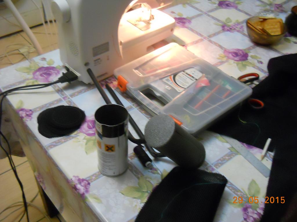

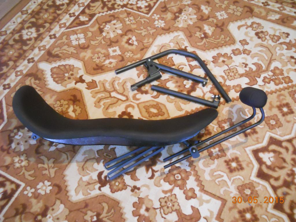

Номер сообщения:#72  Непрочитанное сообщениеДобавлено: Сб май 30 2015 11:54

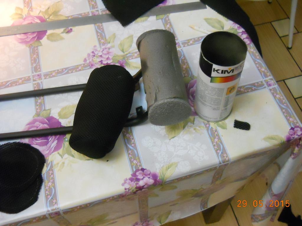

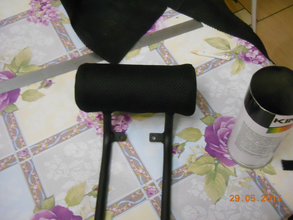

Вспомнил старую свою тему - в продолжении:
Самая нелюбимая и трудная для меня часть работы:
ну и итоговый результат:
Сегодня взвешивал - полностью готовое кресло с креплениями и подголовником весит 3300 гр.

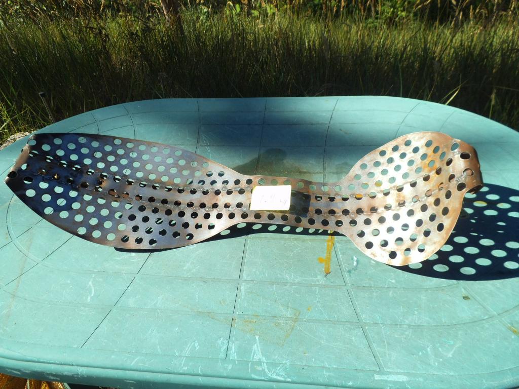

Uldis писал(а):
Сейчас подождем отповеди, о борьбе за каждые 500 грамм... :lol: :lol: :lol:
ну а что делать :lol:
жележяка реально легче :lol: viewtopic.php?p=4763282#p4763282
Да об него порезаться можно ! :lol:
