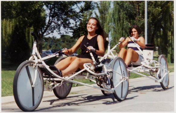

 Заголовок сообщения: Сделаю на заказ велосипед с комбинированным полным приводом
Номер сообщения:#1  Непрочитанное сообщениеДобавлено: Вт янв 31 2006 06:27
Стоимость - 9000 руб
Без переключения передач (это всёравно излишество) - 8500
Время изготовления - 1 мес
алюминиевый корпус, компоненты - Shimano
Очень похожий на тот, что продаётся здесь за 6000.
http://velomobile.org/forum/viewtopic.php?t=27
Выглядит примерно так:
Все детали - велосипедные, стандартные.
В комплект входит шоссейный руль. Грязевые щитки в комтлект не взодят.
Сзади будет установлеа коробка передач
Качество гарантирую

Номер сообщения:#2  Непрочитанное сообщениеДобавлено: Чт фев 02 2006 18:38
Привет.предлагаю вариант переднего привода:
Представь, что обычный велоруль качаешь верх - вниз( ось вдоль рамы)под рулем справа располагается ось с шатуном и ведущей звездочкой. Шатун соединен с средной правой стороны руля карданом.
Можно зафиксировать руль в обычном положении, а при необходимости, разлокировав руль, получить 2+2. Можно изменять усилие на шатун, перемещая крепление (соединение)на руле от центра руля к рукоятке.

Номер сообщения:#4  Непрочитанное сообщениеДобавлено: Пт фев 03 2006 09:36
"руль" будет сложно поднять. Не достаточно упора. В представленной на картинке реализации вы можете тянуть на себя педаль для рук за счёт отталкивания другой педали другой рукой.
И мне кажется, имеющаяся схема дешевле и легче по массе и по конструкции и лучше в смысле аэродинамики: в предложенном вами варианте есть все детали что и у меня + дополнительные.
Я бы скорее задумался, как передать усилие от ног к переднему приводу, и избавиться от заднего. хотя это, наверное также не имеет смысла, т.к. зимой - лучше полный привод, как я убедился. + в случае чего доедете на одном приводе. (у меня один раз сломался задний привод - проблема с пружиной обжимающей собачки в задней втулке, доехал 25 км на переднем)
Номер сообщения:#5  Непрочитанное сообщениеДобавлено: Пт фев 03 2006 09:51
А, да да можно сделать упор для локтей, тогда с подниманием руля - никаких проблем, и в смысле аэродинамики - лучше чем у меня, но остаётся сложность надёжность и стоимость + работают только бицепсы и трицепсы, а грудные и мышцы спины и плеча - не работают.

Номер сообщения:#8  Непрочитанное сообщениеДобавлено: Вс фев 05 2006 05:45
О да, это - космический корабль а не велосипед. что-то сомнительно, что с такой грудой железа я смогу быстро ехать, или что я смогу такое домой поднять (тут гараж нужен). Это - не для нашей грязи. а сколько такое стоить будет...
Важное преимущество велосипеда на дороге - то, что он узкий, можно в пробках ездить (что не редкость в Питере) достаточно быстро.
Ильяка писал(а):
Когда ты нажимаешь на педаль, а под колесом скользкая дорога, чтобы не упасть, спасает седло. А в твоем варианте везение.
Тут и в соседних постах уже много писалость об управляемости и устойчивости. Могу одно ответить. Я на этом байке езжу без проблем зимой в гололёд и по песку, и по жутким колдобинам и по снегу уже пол года.

Номер сообщения:#9  Непрочитанное сообщениеДобавлено: Пн фев 06 2006 19:20
2 mozg
Насколько удобно рулить и тормозить на твоём веле при спусках с гор, когда нужно крепко держать руль обеими руками? Ведь, насколько я понимаю, одной рукой ты жмёшь на монетку(на которую выведен тормоз), а рулит только вторая рука, которая держится за педаль (ручную). В свою очередь педаль не закреплена жёстко, а "гуляет" вперёд-назад?
Номер сообщения:#10  Непрочитанное сообщениеДобавлено: Ср фев 08 2006 05:36
Конечно, я бы ответил, что при спуске с гор надо ускоряться а не тормозить, но не буду.
Педаль для рук, конечно вращается, как и педаль для ног.
Что иноересно, можно даже крутьть педаль одной рукой и управлять велосипедом.
Если вы держитесь за руль одной рукой то можете приложить достаточное усилие в не зависимости от типа поверхности в нужном направлении, т.к. вы держитесь за корпус в трёх точках (педали, седло, руль или манетка).
Обычно, когда вы тормозите, вам нет необходимости крутить педали. при этом правая рука держится за педать опущенного вниз (и не много вперёд по отношению к направлению движения) шатуна.
Кажется, что здесь нет достаточного рычага для управления и управлять в данном сучае несколько необычно, т.к. вы привыкли, что чтобы повернуть, достаточно приложить усилие в одном направлении.
Здесь - динамическое управление - вы создаёте рычаг в ружном направлении, в зависимости от внешних условий (ветра, поверхности, цепляния вами различных объектов (пешеходов, например)).
Поэтому так сложно управлять велосипедом в первый раз.
Что тут спасает? Ваши мозги. Со временем, управление становится вполне естественным, и вы перестаёте обращать на это внимание.
Точнее я привык, но я думаю, что и для других это не составит проблем.

Номер сообщения:#14  Непрочитанное сообщениеДобавлено: Чт фев 16 2006 11:37
В целом, мне твое творение нравится, даже не сама конструкция (уж слишком она спартанская в отношении удобства), а больше нравится подход к конструированию: придумал - сделал - обкатал. Уважаю!
А по поводу тормозных ручек на вращающихся ручных педалях предлагаю тебе рассмотреть схему тормозных линков на велосипедах BMX (тех, что для флэта). Там ведь можно вращать руль сколь угодно вокруг своей оси. Хотя, если ты утверждаешь, что при таком приводе необходимость в передачах отпадает, то можно на заднем колесе использовать и тормозную втулку. Это, конечно, может оказаться недостаточным для пилотов с большой массой, да и для спортивной езды будет маловато, но для утилитарных пользователей вполне достаточно.

Номер сообщения:#15  Непрочитанное сообщениеДобавлено: Вс фев 19 2006 02:21
Что-то мучают меня на работе, времени нет даже чтоб на пост ответить.
Зацените:
http://alcotourism.ru/forum/common/read ... ad_id=2541
Да да втулка тормозная (на переднее колесо (можно и на заднее, но вроде ни к чему)) - круто, но дорого и найти такую сложно. Хотя конечно - это лучшее решение. Тормоз на педали - тоже хороший вариант. Так я в начале и сделал (с этим однако связаны некоторые проблемы).
Скорее всего если я буду ездить на обычном шоссейнике, поставлю тормоз на манетку - привык уже. просто и надёжно и дешево и грязи мало и аэродинамика и масса.
Да, насчёт кровотока вы правы. Можно в более холодную погоду ездить вез всякой дополнительной всячины.
