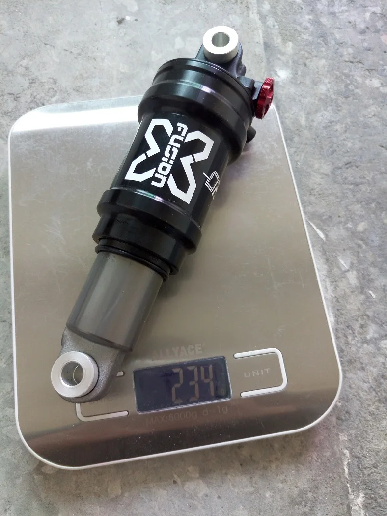

Посмотри тут viewtopic.php?p=4804237#p4804237
Это второй такой аморт - первый заказывал товарищу с год назад.
На горбатом подвесе он себя показал прекрасно.

Налетай подешевело
http://bike-centre.ru/velozapchasti/amo ... ozdushnyy/
https://ru.aliexpress.com/item/original ... 8112&tpp=1

Номер сообщения:#14  Непрочитанное сообщениеДобавлено: Вт сен 19 2017 21:33
жаль, коротенький... вот 165 мм зашло бы в самую тютельку!

165мм как верхний, на всякий.

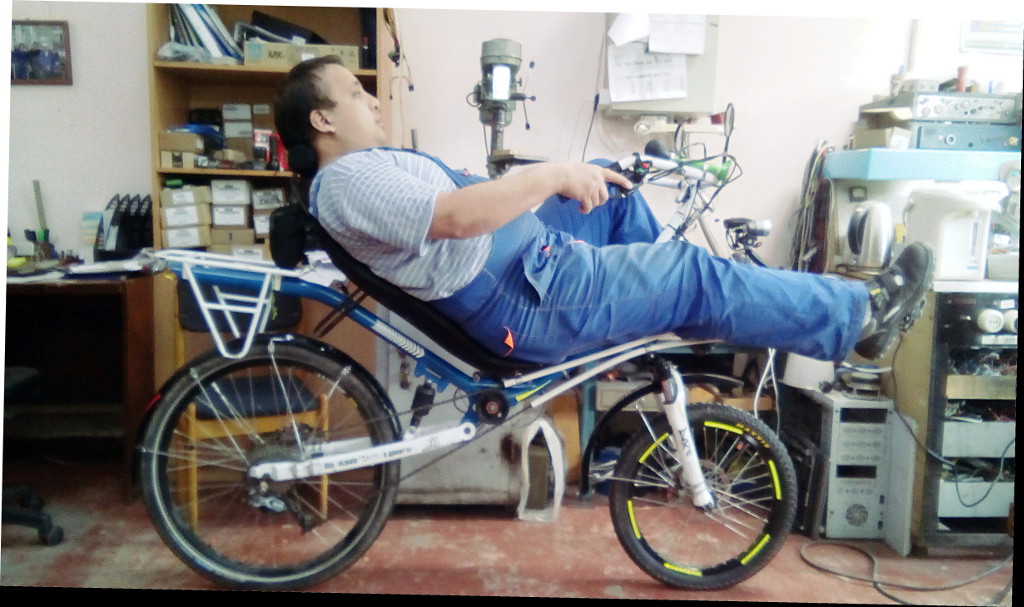

Balor, посоветуй, пожалуйста, амортизатор для жирдяя -- какой у тебя стоит, или какой будет лучше в плане грузоподъёмности.
А то у меня FOX Float RP2, даже накачанный до 20 очков, под ста килограммами проседает наполовину сразу, а когда ещё разжирел, решил в этом году его не ставить, во избежание.
Копия в ЛС
 Заголовок сообщения: Re: Задний амортизатор
Номер сообщения:#19  Непрочитанное сообщениеДобавлено: Пн окт 14 2019 18:00
Эм, у тебя так какая рычажность на раме? 4:1? У меня вес побольше и мне не надо качать такие адские давления. Что за рама-то вообще? Какая длина аморта и ходы?
Там, случаем, не уменьшающая рычажность? Тогда воздух плохой выбор, лучше пружина.
Номер сообщения:#20  Непрочитанное сообщениеДобавлено: Пн окт 14 2019 18:38
Сообщения: 126
Благодарил (а): 33 раз.
Поблагодарили: 24 раз.
Имя: Дима
Моя Ангара. Как тут надо примерную рычажность высмотреть? Ход с нынешней пружиной где-то сантиметров 10-12 (по расстоянию между колесом и рамой).
