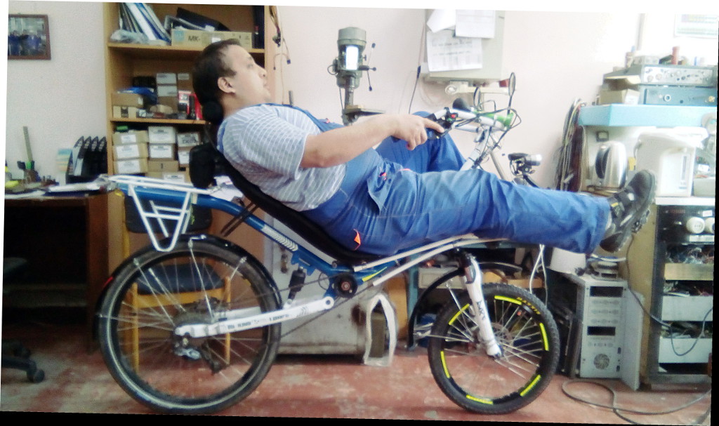

у меня на лигераде Fox RP23 покупал б/у, как работает мне не нравится, как должен работать я незнаю, настраивать учился методом тыка, пощелкал переклюками- ничего непонял. По плитке в парке трясет. Чего делать?

Balor, посоветуй, пожалуйста, амортизатор для жирдяя -- какой у тебя стоит, или какой будет лучше в плане грузоподъёмности.
А то у меня FOX Float RP2, даже накачанный до 20 очков, под ста килограммами проседает наполовину сразу, а когда ещё разжирел, решил в этом году его не ставить, во избежание.

Эм, у тебя так какая рычажность на раме? 4:1? У меня вес побольше и мне не надо качать такие адские давления. Что за рама-то вообще? Какая длина аморта и ходы?
Там, случаем, не уменьшающая рычажность? Тогда воздух плохой выбор, лучше пружина.

Моя Ангара. Как тут надо примерную рычажность высмотреть? Ход с нынешней пружиной где-то сантиметров 10-12 (по расстоянию между колесом и рамой).
