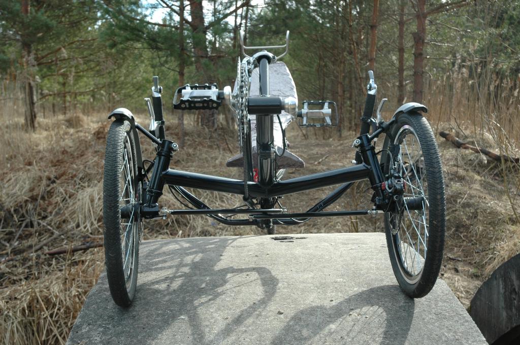

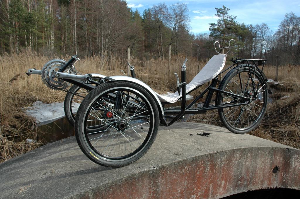

Номер сообщения:#1  Непрочитанное сообщениеДобавлено: Пн мар 10 2014 15:13
Автор: Владимир Измайлов

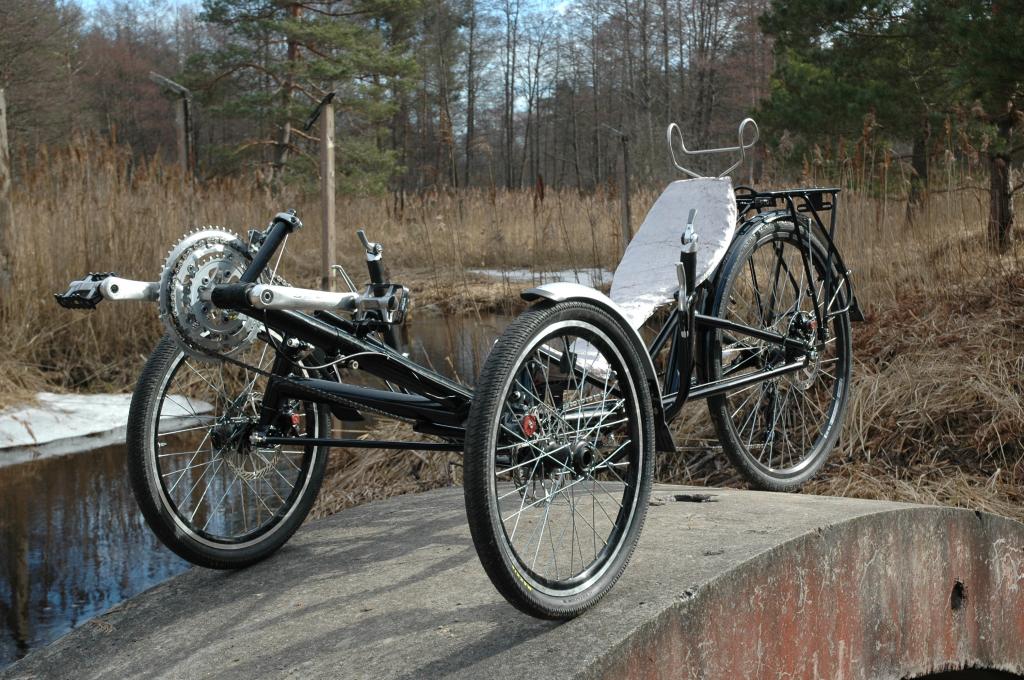

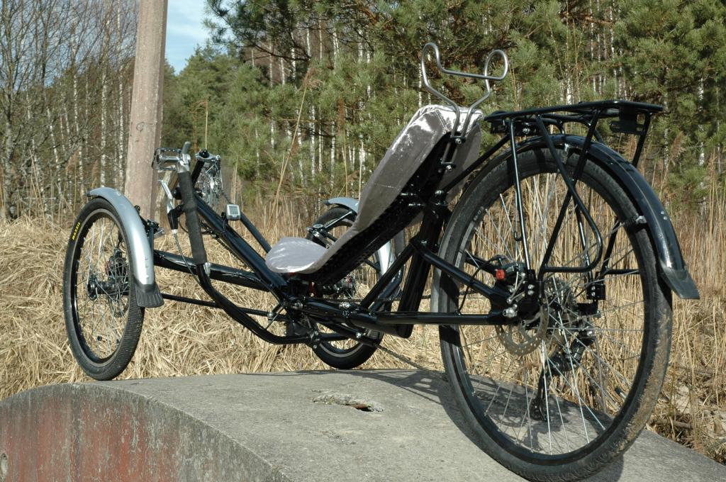

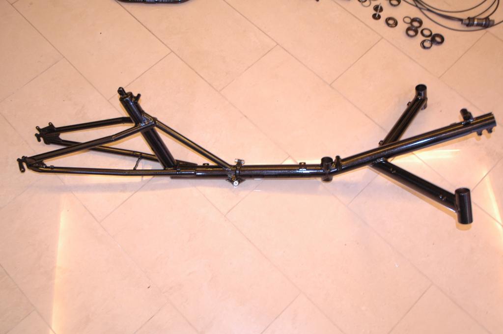

Год создания: 2014
Тип транспортного средства: трайк тадпол
Основное назначение: езда по шоссе
Передняя подвеска: нет
Задняя подвеска: нет
Переднее колесо: 2 х 20
Заднее колесо: 1 х 26
Рама: хребтовая
Материал рамы: S235JR
Масса: 25
Тип трансмиссии и наличие передач: привод на заднее колесо 3х9
Размеры: база: 1300 колея: 780
Особенности, отличительные черты транспортного средства: складной
Плюсы: простой в изготовлении
Минусы: без подвески
Ссылка на обсуждение процесса изготовления (если есть): viewtopic.php?p=4762881#p4762881
Ссылка на видео (если есть): [youtube]http://www.youtube.com/watch?v=O_08CACWcm0[/youtube]
Ссылка на фотогалерею (если есть): нет

 Заголовок сообщения: Re: BMX-Bent
Номер сообщения:#2  Непрочитанное сообщениеДобавлено: Пн мар 10 2014 15:39
Сообщения: 205
Поблагодарили: 15 раз.
Имя: Роман
Красавец.
И фотопредставление классное.
Добавлено через 6 минут 17 секунд:

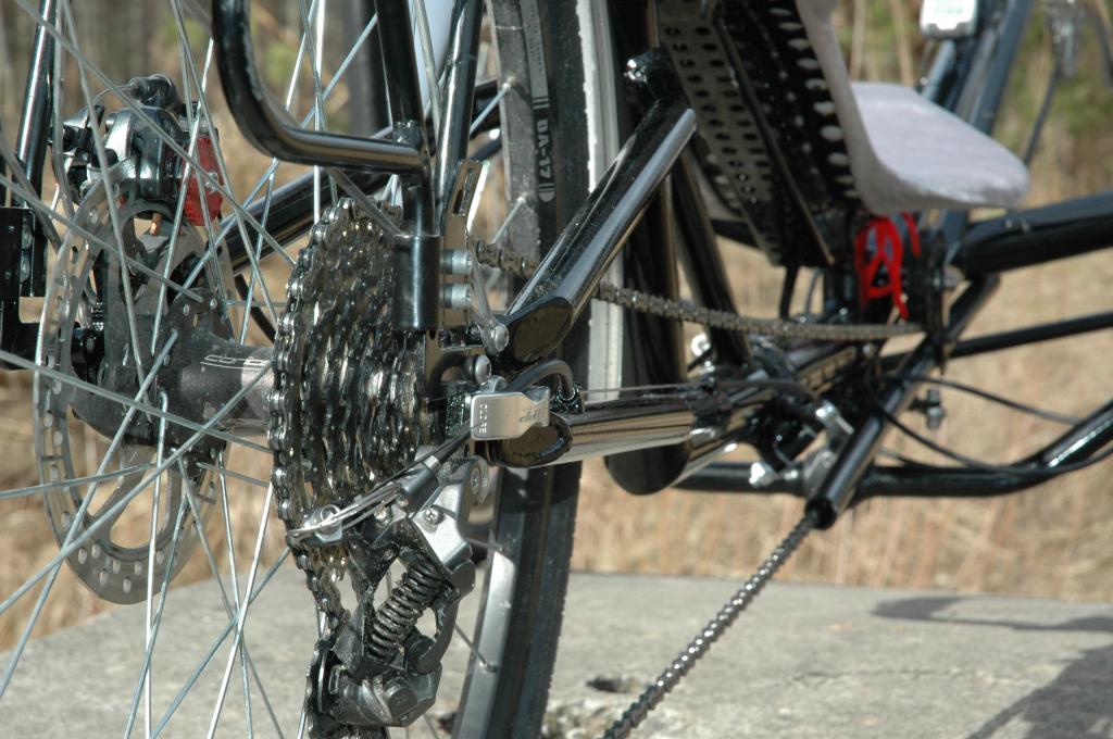

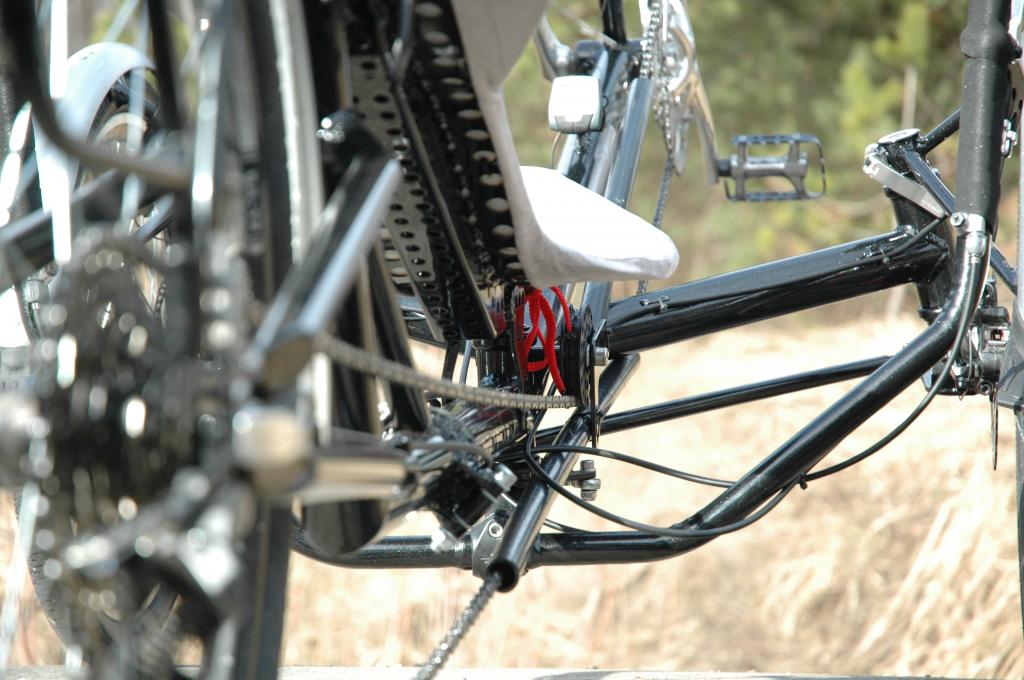

фото в сложенном виде?
трубка для цепи из чего?
Единичный или будет серия на продажу?
Номер сообщения:#3  Непрочитанное сообщениеДобавлено: Пн мар 10 2014 17:45
romanc писал(а):
Красавец.

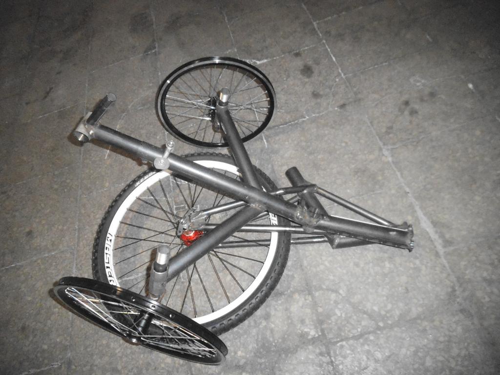

укомплектованный не пробовал сложить, лень :D, с цепью - складывался.
трубка для цепи из черной пластиковой водопроводной трубы.
этот продан, технология отработана - можно тиражировать, но держать склад трайков мне совсем не интересно.

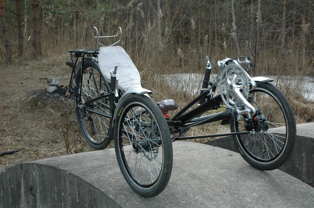

Номер сообщения:#4  Непрочитанное сообщениеДобавлено: Пн мар 10 2014 22:19
Сообщения: 205
Имя: Роман
на третью полку должен войти., задний треугольник из хромоли бы сварить или титана или другую пружинящую конструкцию,(альбатрос азовский). еще можно от шыря на каретке отказаться, правда будет выбор переклюка ограничен или 1х10 трансмиссия.
Трубка металлопластик или сшитый полиэтилен( купил себе такой синенький, но выпрямить толком не получается и сопротивление похоже будет повышенное-гремит нахолостую)
Номер сообщения:#5  Непрочитанное сообщениеДобавлено: Вт мар 11 2014 08:56
Полноподвес в проектировании, надеюсь в этом году сделать.
Нет в Латвии ни хромоля ни титана ни алюма соответствующего.
Количество передач специально делал макс возможным для универсальности. Дешевый вариант может быть просто сзади планетарка на 3 скорости.
Трубка чистый пластик, выпрямить можно слегка погрев феном. Греметь не гримит, шуршит, повышенного сопративления не заметил.

Складной трайк - это, вообще говоря, - круто! :clap:
Номер сообщения:#9  Непрочитанное сообщениеДобавлено: Ср мар 12 2014 14:08
спасибо, на самом деле не так сложно, SW выручает, полноподвесный куда сложнее.

Сообщения: 14153

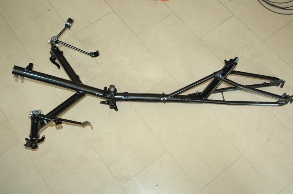

Широковат, на мой взгляд. Это ширина 880, а лучше уложиться в 790.
Почём продался? Московский клиент явно не из тусовки?

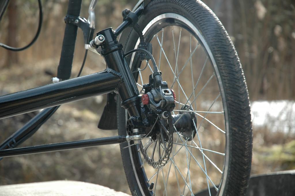

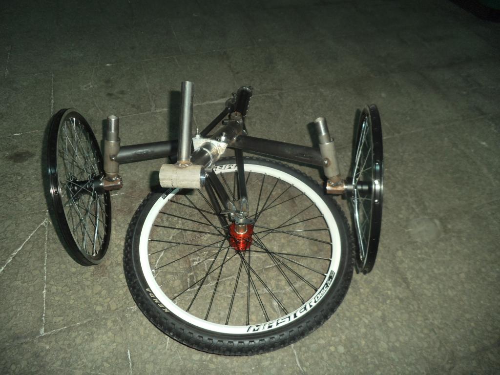

Традиционный вопрос: что использовал для передних втулок и полуосей?
Номер сообщения:#15  Непрочитанное сообщениеДобавлено: Вс июн 01 2014 19:37
Проблем с шириной колеи я не испытывал, поэтому мне трудно судить.
Не то чтобы продался ... Не из тусовки.
Шкворня из китайских вело деталей, что давно и много заказал: стакан на 1 1/8 длинной 90мм + стандартный шток от вилки с резьбой. Ось диа. 20 точилась специально под втулки заказанные из Тайваня.
Шток вилки отпилен под 15 град, на это место приварен шестигранник на 32 у которого центральное отверстие на 8 и 6 переферических для облегчения, в месте соединения с осью колеса - конус и аналогичный на оси.
