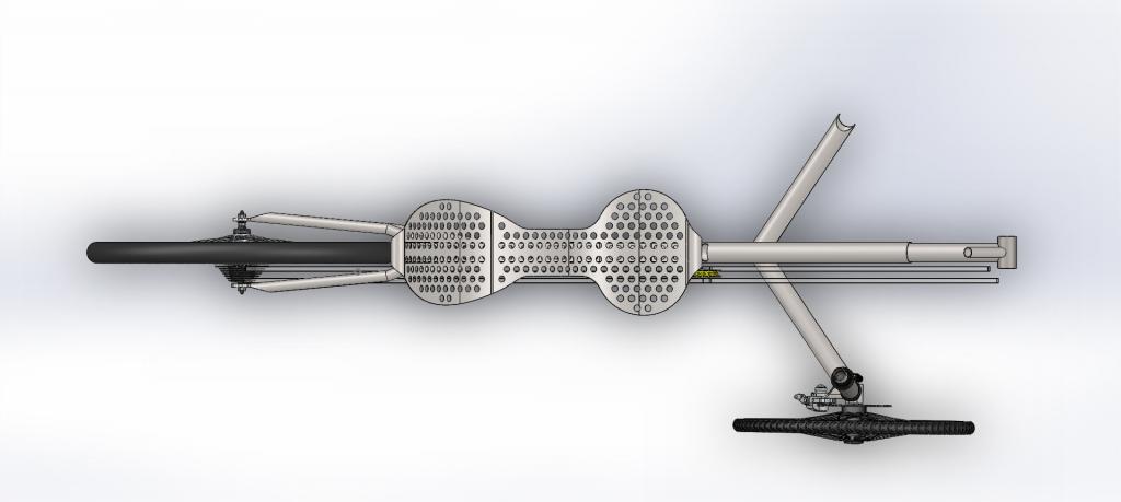

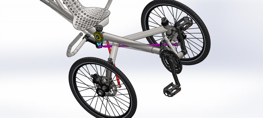

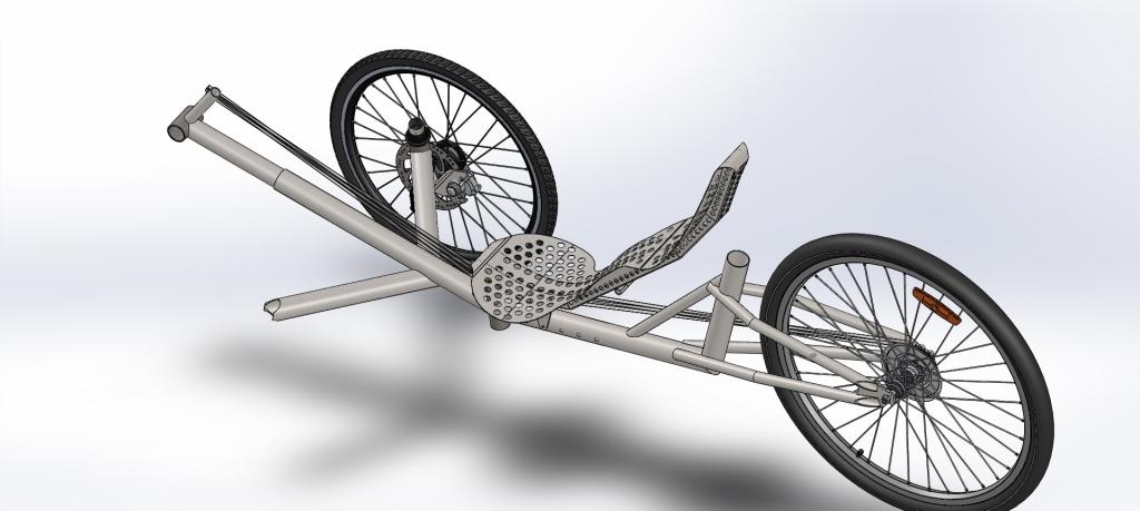

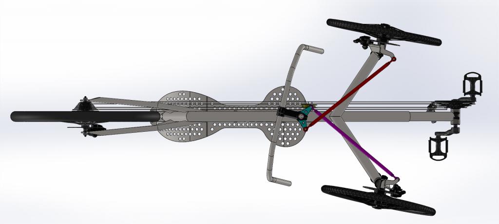

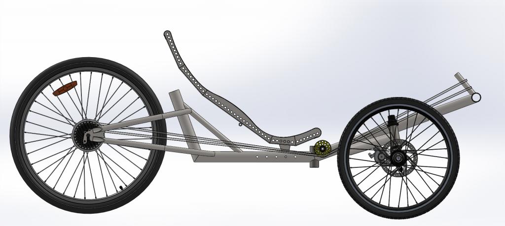

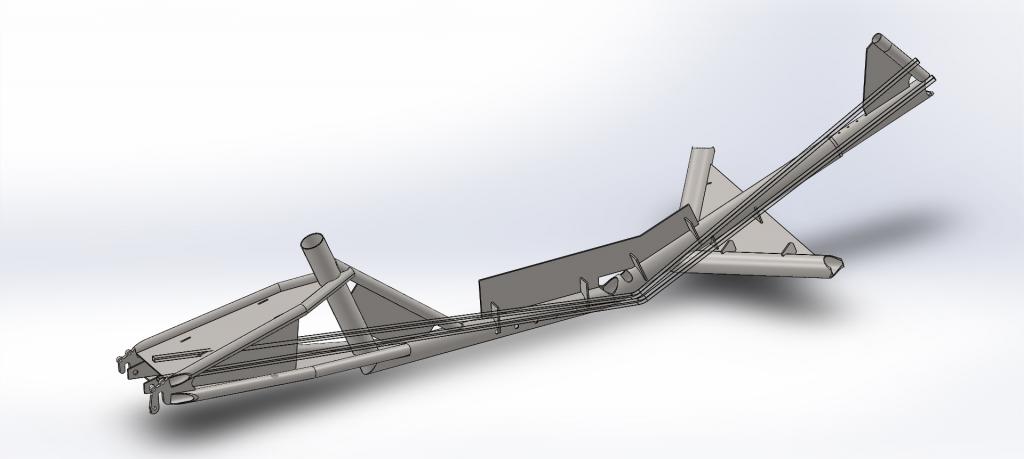

Обычный простой трайк без подвески.
С проектирование закончил. Сейчас начну делать раму. Вроде как сегодня должна быть готова.
Комментарий к файлу: с шаболннами

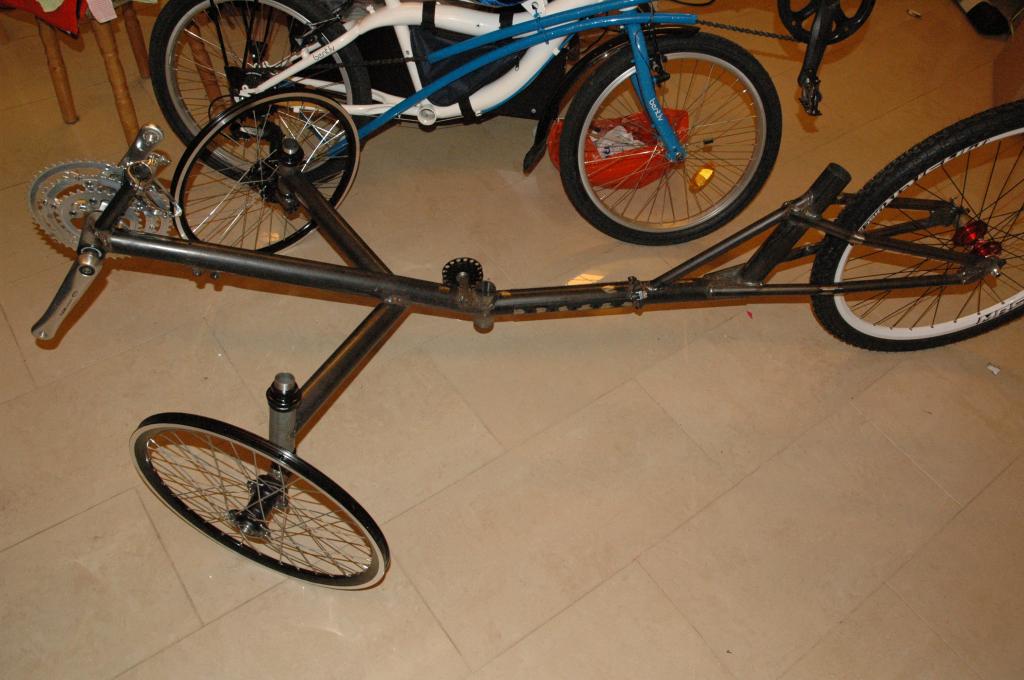

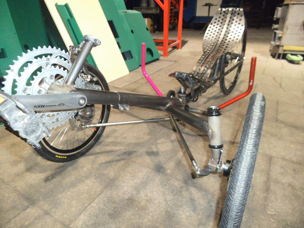

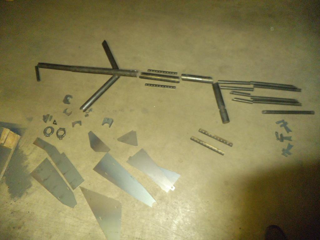

Добавлено через 4 часа 54 минуты 42 секунды:

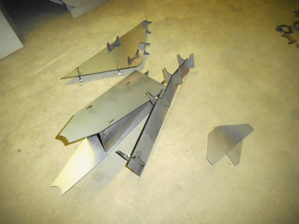

закончить сегодня все-таки не получилось, прихватил только шаблоны и несколько крупных частей рамы
Комментарий к файлу: шаблончики
Комментарий к файлу: детали

 Заголовок сообщения: Re: Трайк BMX-Bent
Номер сообщения:#4  Непрочитанное сообщениеДобавлено: Пн авг 26 2013 09:47
О !
Вижу правильный подход: лазерная резка для деталей рамы и стапеля .
Красиво и технологично.

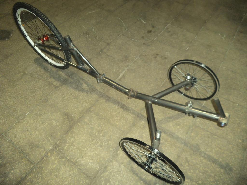

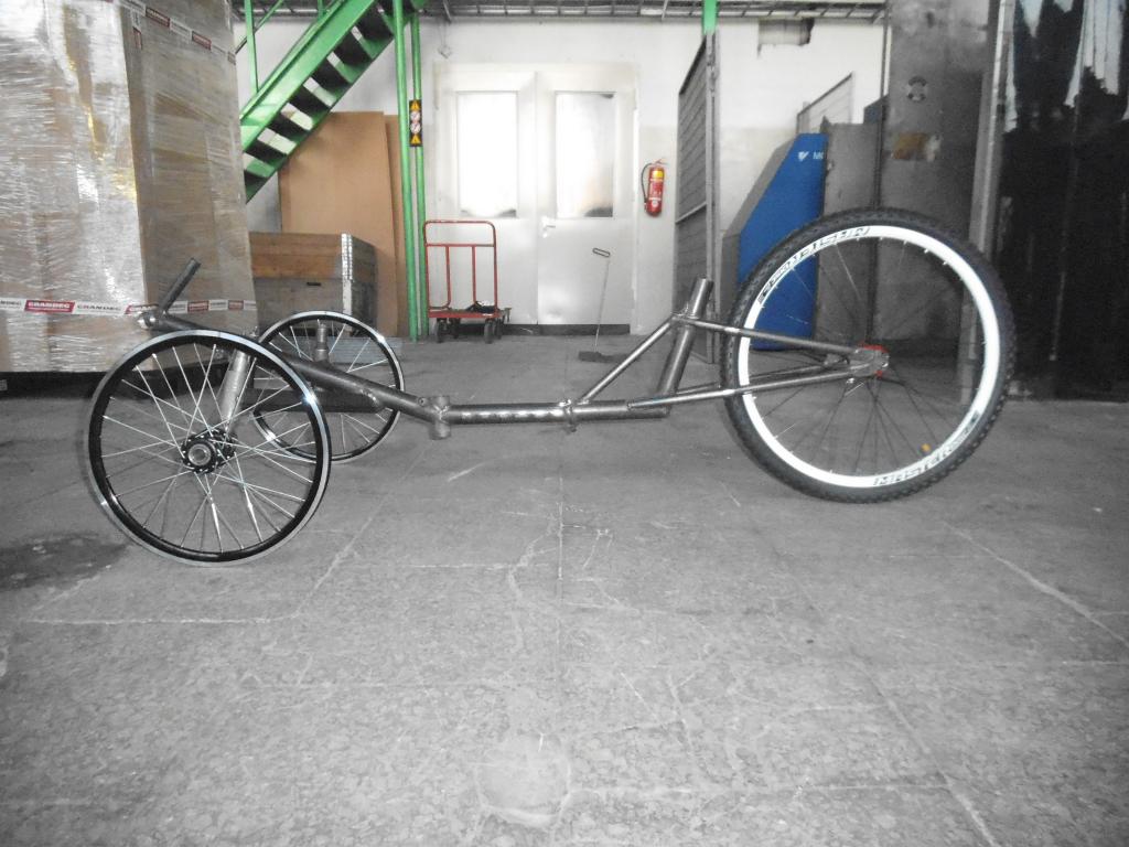

Номер сообщения:#5  Непрочитанное сообщениеДобавлено: Вс сен 15 2013 21:22
Nu vot kakto tak

с полной подвеской будет следующий, через месяцок, на этом хочу опробовать узлы и эргономику

вообще это HP только без подвески, особенность catrike: сидение интегрированно в раму.
Этот аппарат не планирую оставлять себе, потому готов продать как целиком так и только раму, ну и могу предложить в виде заготовок под сварку.

А процес изготовления некоторых деталей, я думаю, по времени здорово проигрывает флексу. Чтобы подготовить для нарезки эти 15 труб для рамы ушло часов 16 как минимум, а то и больше, даже трудно сказать сколько раз 3Д модель поправлял и переделывал. Это тело айсберга, а его видимая часть: чистая резка - да, быстро, от силы пол часа. Скорость сварки такая же как и у тебя. Стапель все никак времени нет сделать, поэтому вся надежда на точность проектирования и лазер, ну и коррекция на глазок.

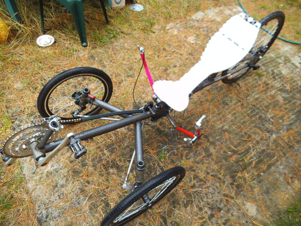

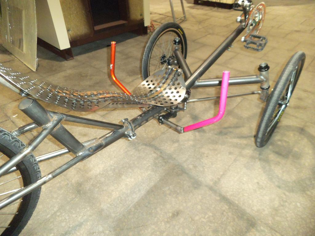

Ближе к теме. Вес, зараза, растет стремительно с обвесом трайка, уже 13 кг, в заветные 15кг думаю не впишусь но за 20 не перевалю.
Номер сообщения:#14  Непрочитанное сообщениеДобавлено: Вс сен 22 2013 17:46

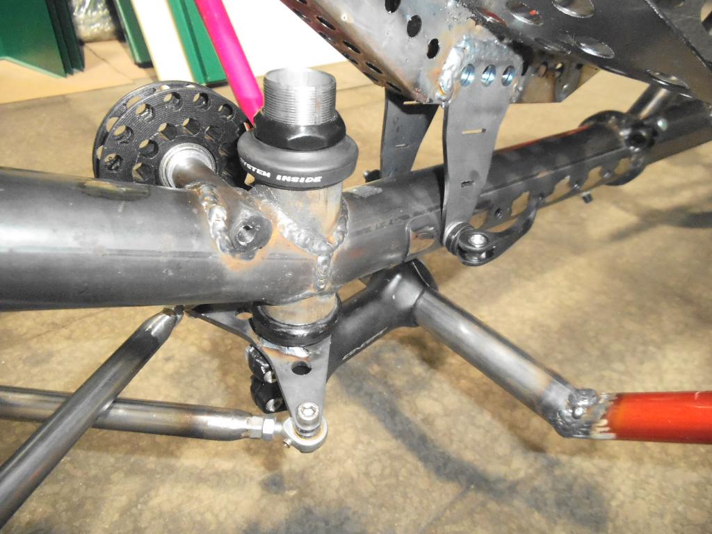

Рулевая геомерия этого типа очень сложная в подгонке, не советую ни кому, но посмотрим как рулиться будет.

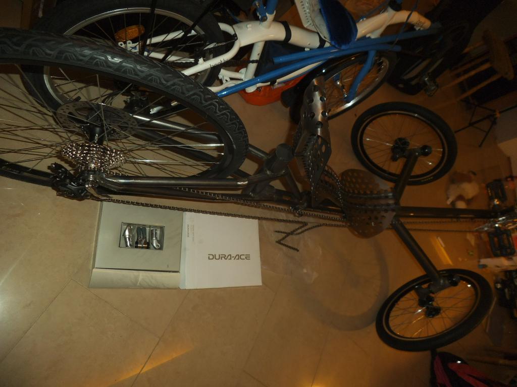

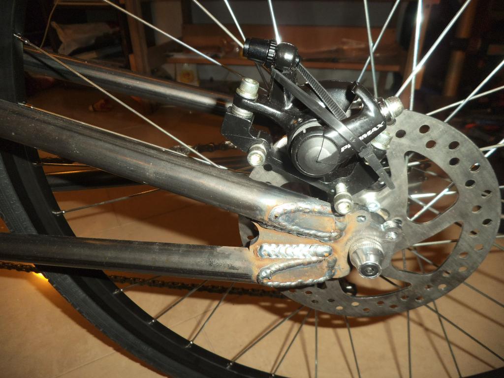

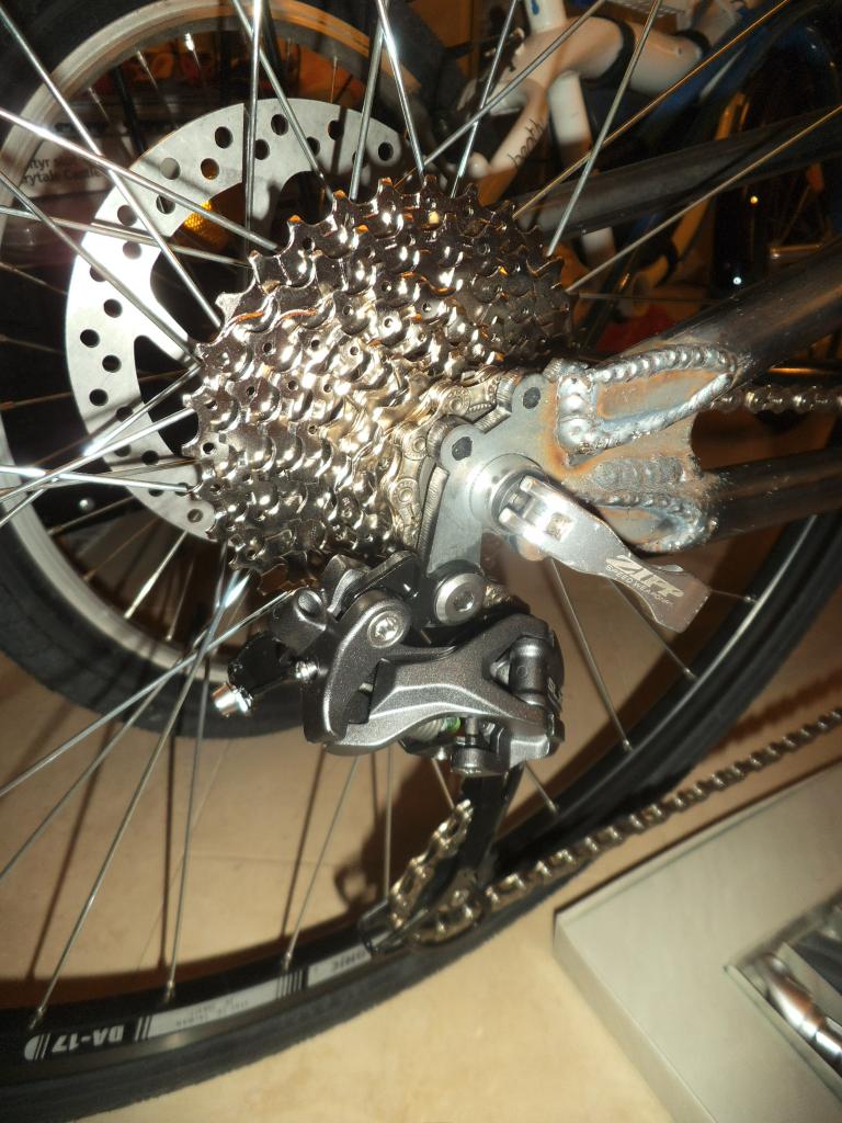

Номер сообщения:#16  Непрочитанное сообщениеДобавлено: Ср сен 25 2013 21:59

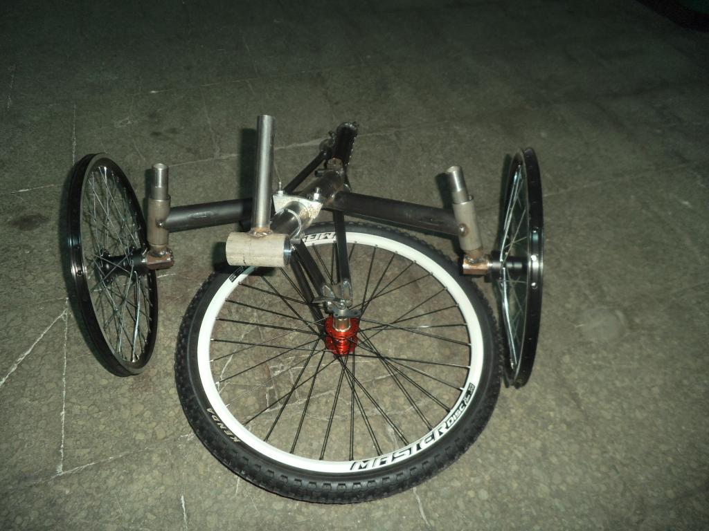

пришли комплектующие, пока все встает по местам как запроектированно, сам удивляюсь :D
Номер сообщения:#17  Непрочитанное сообщениеДобавлено: Пн сен 30 2013 01:32
собственно трубогиб делался чтобы для этого трайка руль согнуть. Только пока трубогиб сварил, пока крепления для дисковых тормохов, пока рулевое придел, до самого руля так и не добрался. Поставил пока старый сварной.
Акерман работает хорошо во всем диапазоне кроме острого предельного угла, там ошибка угла нарастае лавинообразно.

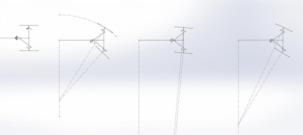

Акерман работает хорошо во всем диапазоне кроме острого предельного угла, там ошибка угла нарастае лавинообразно.[/quote]
Voolodja,а как при таком рулевом управлении увидеть угол Аккермана,через какие шарниры линия должна проходить?
Если вы думаете, что вы способны на что-то, вы правы, если вы думаете, что у вас не получится что-то, вы тоже правы
Номер сообщения:#19  Непрочитанное сообщениеДобавлено: Пн сен 30 2013 09:51
Я подбирал имперически в SW. Сделал несколько взаимозависимых эскизов. Задал для каждого свой угол поворота колес и подбирал геометрию рулевого так, чтобы отклонение от идеального Акермана на всех углах было минимальное. Удалось добиться +/- 2 град, что как показала практика, вполне достаточно.

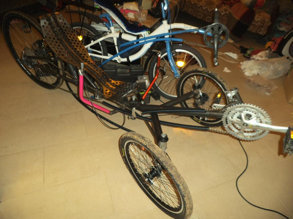

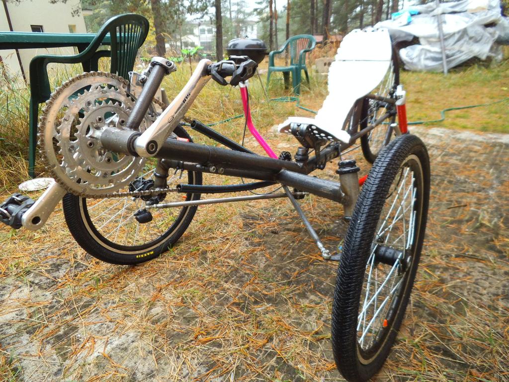

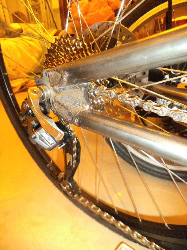

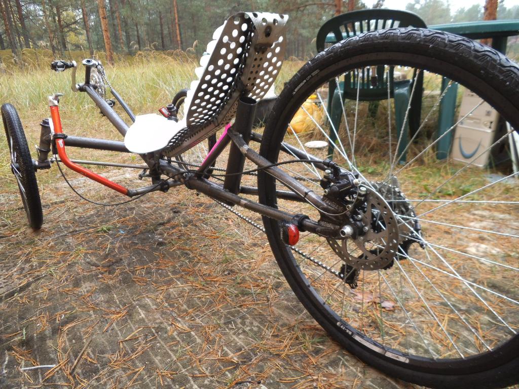

:dance: Трайк поехал! С одним тормозом, только с 9 задними передачами, без мягкого сидения, но поехал. Реально легко идет, намного легче предыдущего.
Номер сообщения:#20  Непрочитанное сообщениеДобавлено: Вс окт 06 2013 15:01
Итак, первые 10 км, все работает. Спидометр глючил, посему могу только предположить средную порядка 28, 35 тяжело дольше 1 км держать, с этим буду еще разбираться.
Сидушка могла бы быть еше более лежачая.
Передний мост можно было бы или на 10 см вперед или назад, чтоб залезать можно было бы только спереди или только сзади, а то сейчас можно и так и так.
Малочувствительая зона на рулевом могла бы быть по больше при прямолинейном движении.
Отсутствие подвески на самом деле оказалось не столь критичным, в принципе можно ее заменить полстым матрасом.
Задний брызговик надо срочно поставить, а то вся голова в песке :lol: С передних брызги летят мимо.
