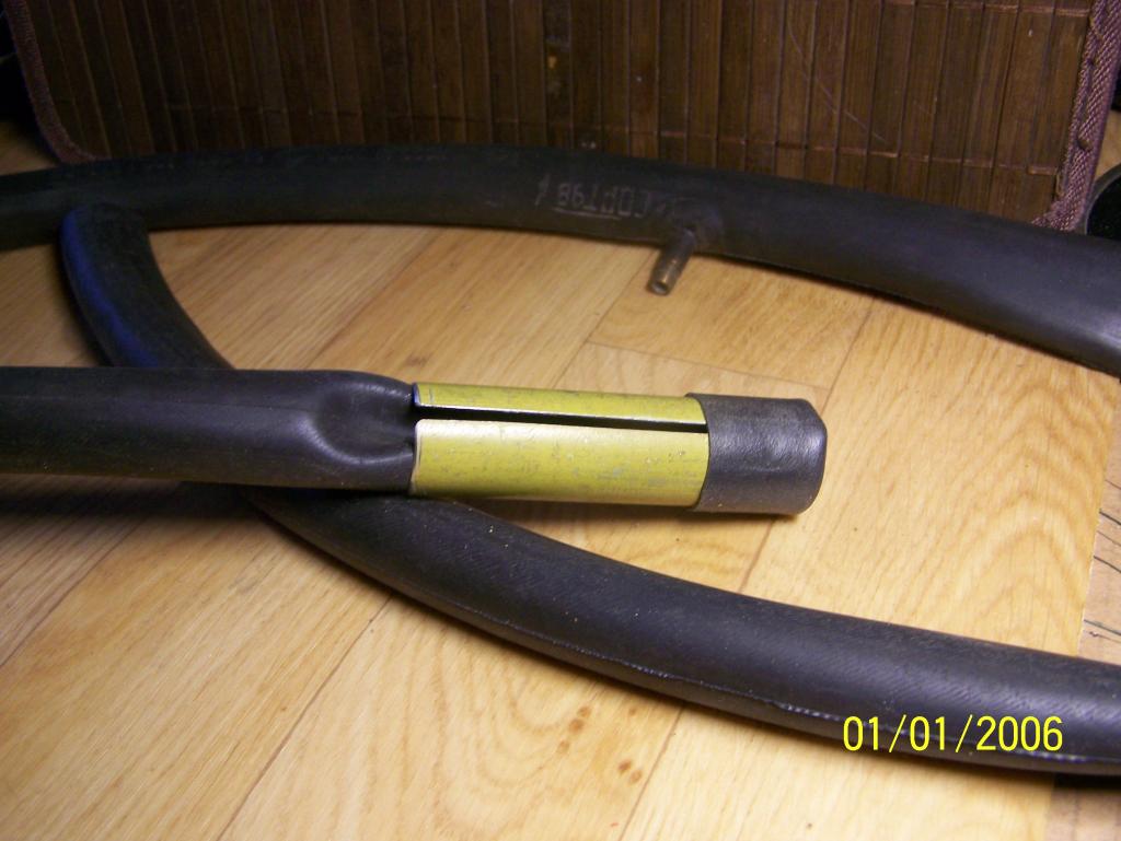

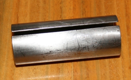

Для склейки кроме клея необходима тонкостенная металлическая трубка диаметром примерно равным диаметру камеры и длиной примерно 100мм. Ее можно согнуть из листа металла. А если удастся найти подходящую цельную трубу, ее необходимо распилить вдоль. Все кромки обязательно зашкурить, чтобы не было острых краев.

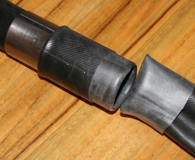

Камеру в месте прокола беспощадно режем пополам, отрезаем дефекты, чтобы остались ровные края. Вставляем внутрь трубки левый край камеры.

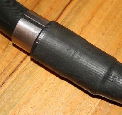

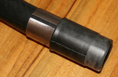

Выворачиваем край камеры наизнанку и надеваем на трубку снаружи.
Опять выворачиваем край наизнанку и стягиваем его вправо. На этом с левой частью камеры пока закончили.

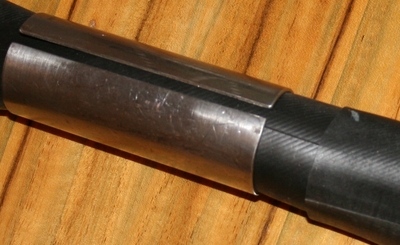

Теперь берем правую часть камеры, тоже выворачиваем наизнанку
и надеваем на трубку поверх имеющейся там левой части.

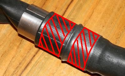

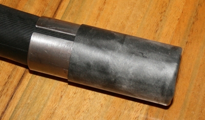

Зашкуриваем, обезжириваем и мажем клеем заштрихованные участки.
После необходимой по инструкции выдержки мажем вторым слоем клея(если это требуется по инструкции) и раскатываем правую часть поверх левой в направлении стрелок, так чтобы намазанные клеем участки легли друг на друга.

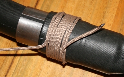

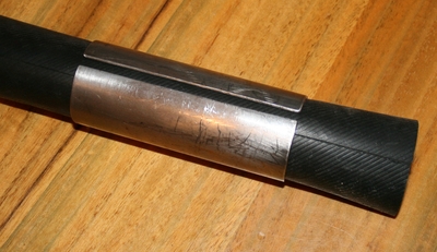

Обматываем склеиваемый участок толстой нитью или шнуром виток к витку для создания давления и оставляем для полимеризации клея на необходимое время в соответствии с инструкцией.

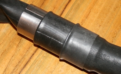

После окончательного схватывания клея аккуратно стягиваем все это безобразие с трубки вправо и расправляем.
Если это делалось для ремонта или уменьшения размера камеры, то осталось бережно вытащить камеру из трубки через щель. Если же надо было увеличить размер с помощью вставки, то придется повторить всю процедуру еще раз на другом конце вставки.

Какие тут мучения, ширина щели 2мм, вытаскивается за две секунды, если не спешить.
