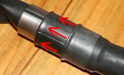

Разговоры в соседней теме о 36" камерах навели меня на мысль, что старинный способ соединения камер встык все забыли, а многие и не знали. А ведь он позволяет не только ремонтировать повреждения любого размера но также уменьшать или увеличивать размер камеры. Например из камеры 26" сделать 20", или из двух камер размера 26" сделать при желании одну 50".
Для склейки кроме клея необходима тонкостенная металлическая трубка диаметром примерно равным диаметру камеры и длиной примерно 100мм. Ее можно согнуть из листа металла. А если удастся найти подходящую цельную трубу, ее необходимо распилить вдоль. Все кромки обязательно зашкурить, чтобы не было острых краев.
Камеру в месте прокола беспощадно режем пополам, отрезаем дефекты, чтобы остались ровные края. Вставляем внутрь трубки левый край камеры.
Выворачиваем край камеры наизнанку и надеваем на трубку снаружи.
Опять выворачиваем край наизнанку и стягиваем его вправо. На этом с левой частью камеры пока закончили.
Теперь берем правую часть камеры, тоже выворачиваем наизнанку
и надеваем на трубку поверх имеющейся там левой части.
Зашкуриваем, обезжириваем и мажем клеем заштрихованные участки.
После необходимой по инструкции выдержки мажем вторым слоем клея(если это требуется по инструкции) и раскатываем правую часть поверх левой в направлении стрелок, так чтобы намазанные клеем участки легли друг на друга.
Обматываем склеиваемый участок толстой нитью или шнуром виток к витку для создания давления и оставляем для полимеризации клея на необходимое время в соответствии с инструкцией.
После окончательного схватывания клея аккуратно стягиваем все это безобразие с трубки вправо и расправляем.
Если это делалось для ремонта или уменьшения размера камеры, то осталось бережно вытащить камеру из трубки через щель. Если же надо было увеличить размер с помощью вставки, то придется повторить всю процедуру еще раз на другом конце вставки.
Ну и не забудьте о том, чтобы не скрутить камеру винтом в процессе склейки.

Способ старый. Только вместо трубки лучше использовать круглую палку (я обычно брал деревянную ручку от молотка) и сделать заворот камеры несимметричным, т.е. приложить палку сбоку к камере на некотором расстоянии от места стыка и завернуть камеру на палку. После склеивания палка вынимается одним движением.

Труба так с камерой и останется?
А прорезь на трубке для чего??? Через нее камера и вынимается...
Это уже сложности - описаный выше способ , наверное, оптимальный...

Вовсе не сложности, а святая простота. Загни торец камеры чулком "на себя" милиметров этак 150 а затем засунь круглую палку (самое удобное подручное средство - рукоятка молотка) за край отогнутой камеры, как нож за голенище сапога (извините за сравнение). А далее все как в теме. Только не нужно делать никакой разрезной трубки и затем мучаться извлекая из нее камеру.
Таким способом я переклеил довольно много новых заводских камер. Где-то в 50-е 60-е годы прошлого столетия камеры делались со стыком. При некачественном проклеивании стыка на заводе-изготовителе совершенно новая камера не держала давление и стык приходилось переклеивать.

Какие тут мучения, ширина щели 2мм, вытаскивается за две секунды, если не спешить.
Не лучше, но в крайнем случае тоже можно. Во-первых, из-за складок стенки камеры неравномерно растягиваются, а во-вторых, давление шнура получается разным в разных местах. Мелочь, а неприятно. Хотя конечно в лесу круглых палок намного больше чем разрезанных железных трубок :D .

1. "Обматываем...нитью или шнурком...для создания давления..." Это уже лишнее, т.к. там очень уж достаточное резиновое давление.
2. Автор не расказал, как правый чулок с клеем натянуть на левый также с клеем.

Если диаметр камеры не сильно отличается от диаметра железной трубы, то давление будет не очень большое. А если разница в диаметрах большая, давление будет больше, но натягивать резину замучаешься. Поэтому я выбрал вариант с "внешним" давлением.
Его надо раскатывать, а не натягивать, это намного проще.

Натягивать не надо, просто раскатать, как чулок

Пробую стыковку в камере на 24". Пока не очень, трубка тонк. алюминий.
Входит в камеру в тютельку, а камера в трубку не очень.
