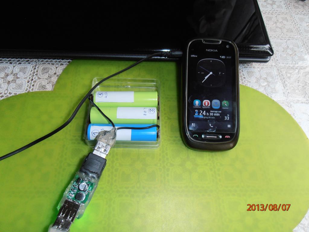

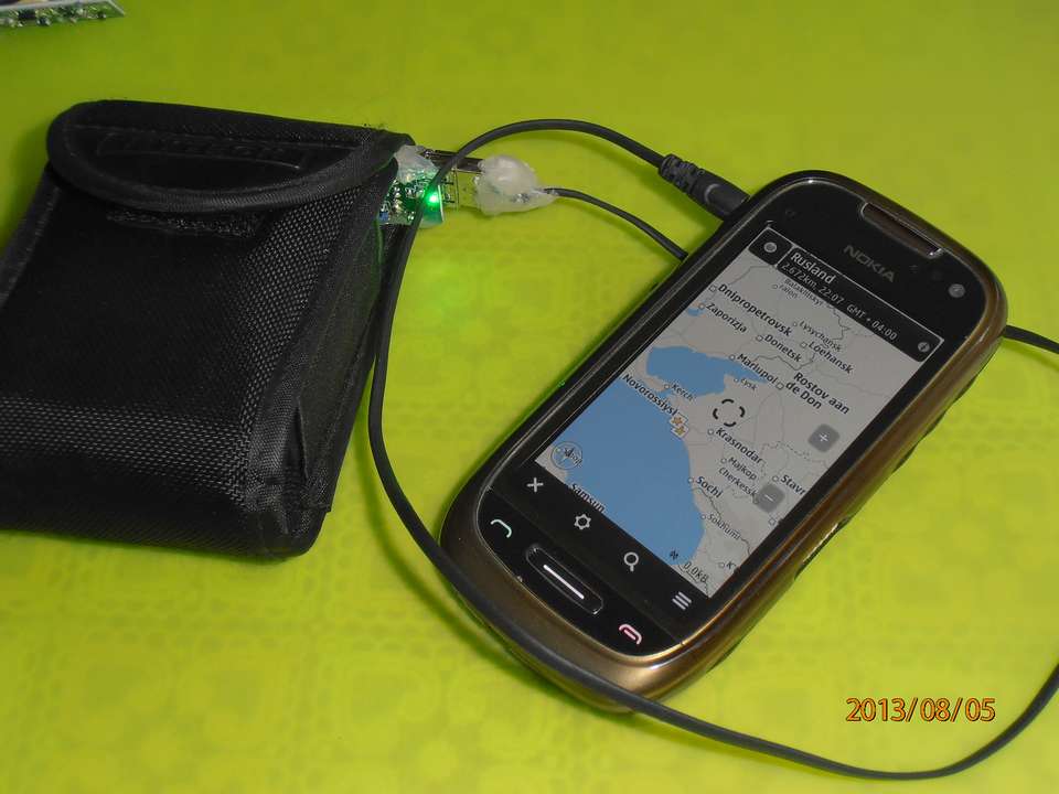

Опробовал несколько вариантов батарей.

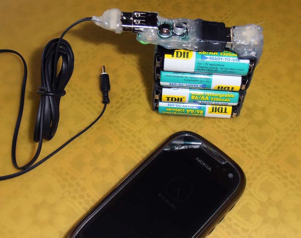

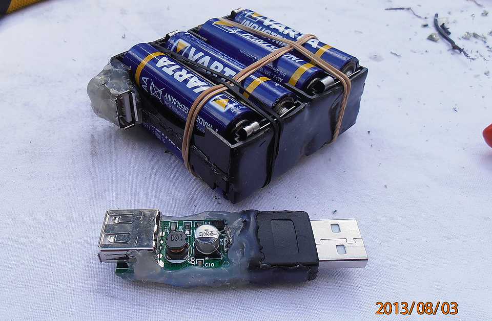

1. 8 штук ААА
2. 8 штук АА

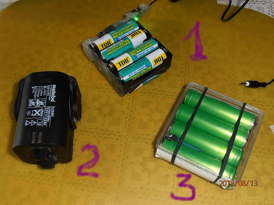

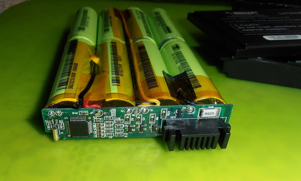

3. 3 элемента литий-ионных размера 18650 из разобранного блока батарей для ноута.

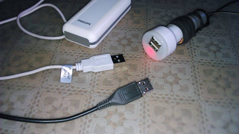

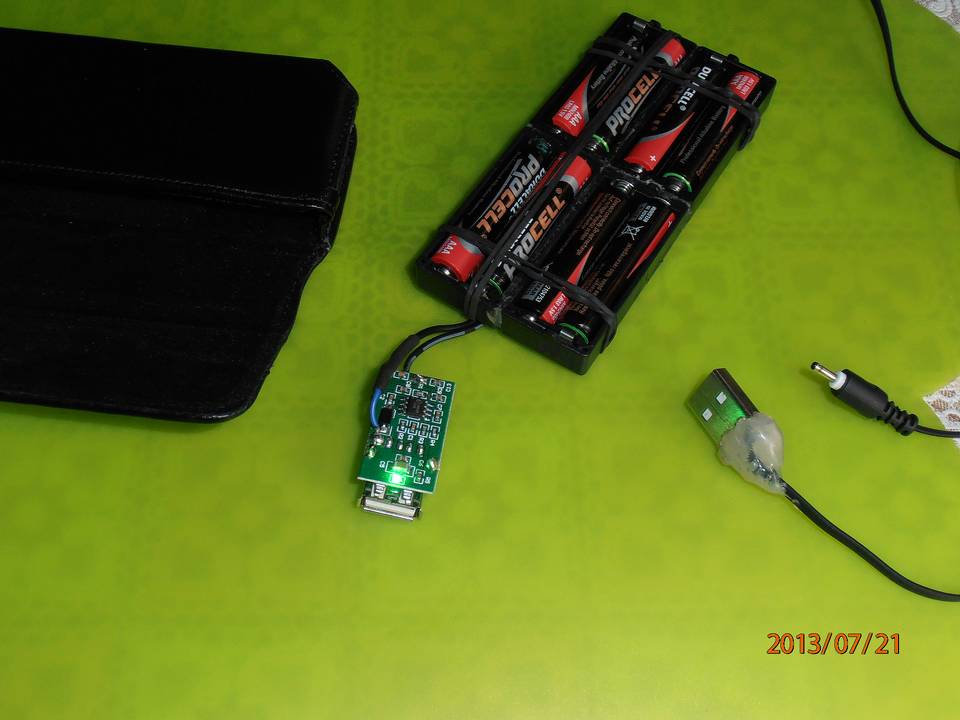

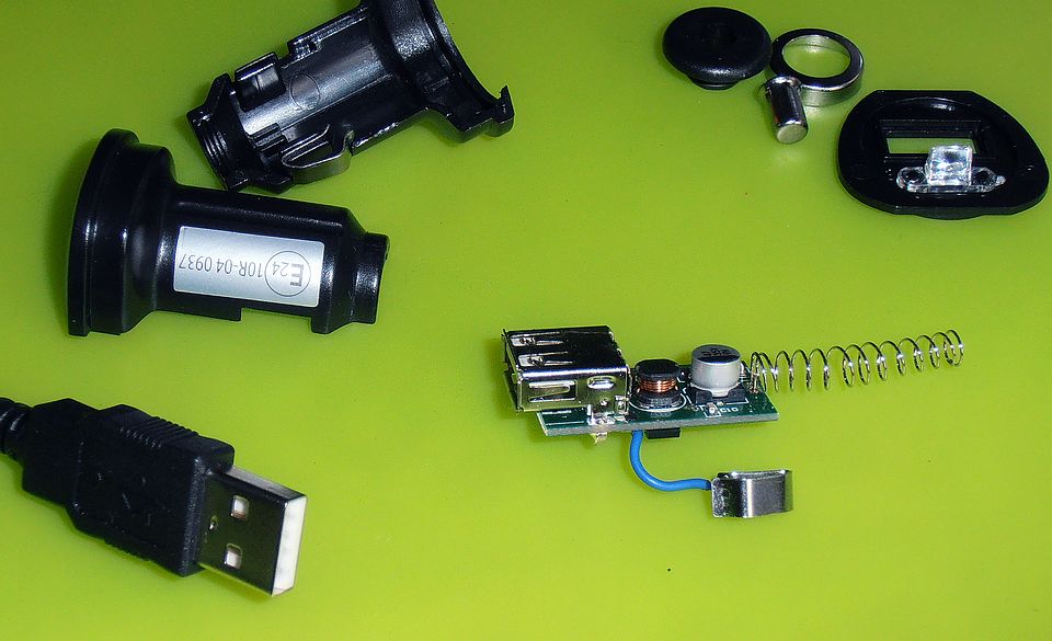

все батареи последовательного соединения. На выходе стоит "понижайка" от автомобильного ЮСБи прикуривателя. Все заканчивается штекером для моего Нокиа С7.
Пальчиковые и "мизинчиковые" батарейки были выбраны из-за маленького габарита. 8 штук-так "красивше". Мой смарт не хотел заряжаться меньше чем от 5,6 вольт.
Теперь результаты:

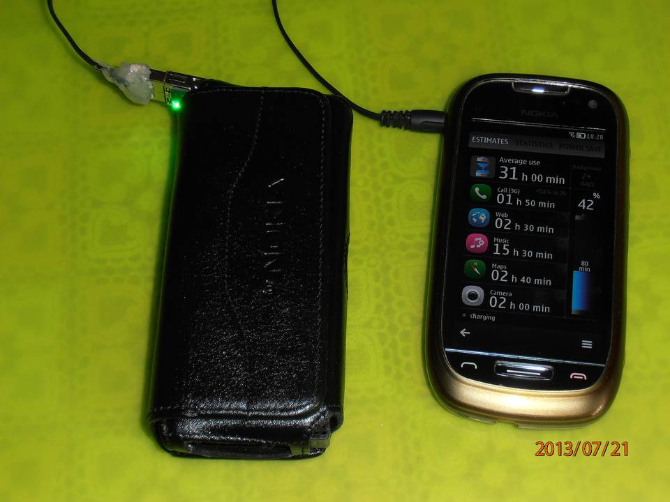

1. ---от стартовых 12,54 вольта совсем новых батареек хватило на две с половиной зарядки. Вольтаж каждой упал в конце до 1,24 в. Считаю вполне недурственный вариант! В чехольчике от мобильника пойдет для юного геймера.
2. ----Батареек АА набрал всего на 11,70 вольт. Хватило на "почти" 2 зарядки. Подговняли две батарейки, кот. под нагрузкой выдавали 0,5 вольта. Другие оставались почти свеженькие. Результ-надо брать "первой свежести", желательно одной партии. Вся батарея поместилась в чехол от фотика.

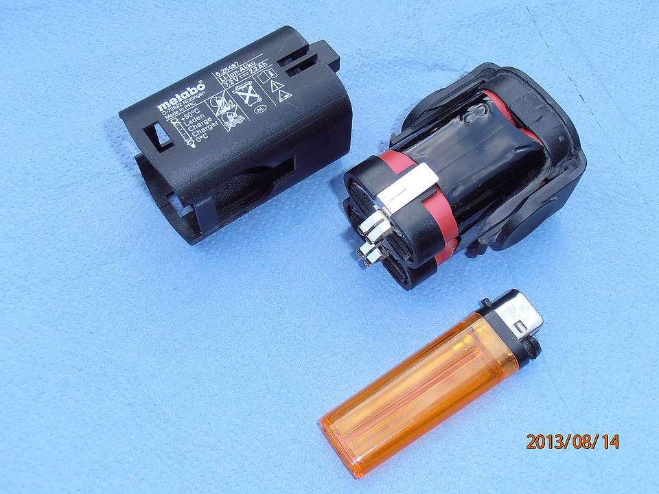

3. ----вариант для меня был самым интересным. Впервые узнал что ноутах внутри! Почитал форумы-приужахнулся от цены и сложности сего девайса. Однако: "Взрослые врут-ОНА не слипнется!", пардон не взорвалась!

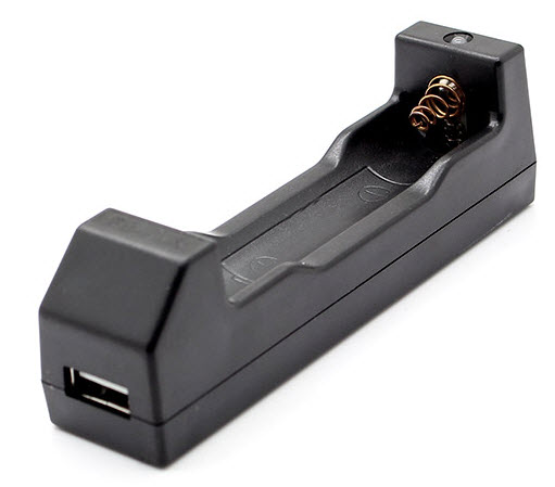

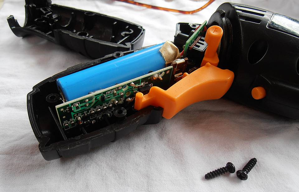

Элемент 18650 (ширина 18 мм., длина 65 мм.) Незащищенный (нет отсечки тока при перезаряде и переразряде). Макс. напряжение заряженного-4,20 в. Макс. напряжение разряда до 2,5 в. Дальше разряжать не рекомендуется-сильное падение емкости. 46 грамм. Появились 5000 мАч емкости!!
Выковырял аж 8 элементов от ДЕЛЛ компа. Что дальше? Вспомнил, что есть старенький самый дешевый шуруповерт на 3,7 (это номинал литий полимера)в. В нем оказалась и зарядка и "отсечка" от пониженного напряжения.
Кстати, говорят - нельзя долго паять литий! А китаёса страшных инструкций не читает-еле отпаял множильный провод (от синенького элемента на фото)!
Заряжается такой зарядкой аж! 6 часов. Греется немного. Но при 4,20 вольт автоматически отключается. Потом ставил на ночь.
Корпус приличный еще не подобрал. Еще не определился-смогу ли я заряжать по два запараллеленных аккума. Тогда и выберу конфигурацию будущей батареи.
На сегодняшний день после разряда смарта Навигацией ( всего 4 часа :cry: ) зарядил третий раз. Напруга от 12,32 (под нагрузкой) свежего лития упала пока до11,08 вольт. При каждой около 3,7 в.
МОЙ ВЫБОР-ЛИТИЙ!
Фоток много, но "нетяжелые".
Что вспомню-допишу, если кому интересно... :roll:
Комментарий к файлу: 8 ААА
Комментарий к файлу: Авто ЮСБи 5 вольт
Комментарий к файлу: 8 АА и Понижайка

Комментарий к файлу: Элемент 18650 и ...
Комментарий к файлу: батарея от ноутбука
Комментарий к файлу: зарядка 18650

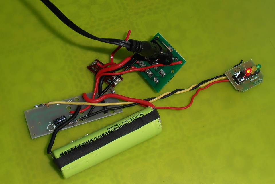

Во, а я вчера вот такую штучку держал. Чуть больше зажигалки. Литий-полимер. 5600 мАч. 5 вольт. 25 евро.
Зарядка от ЮСБи и выход мини. Фонарик...

Вариант номер 4.
Купил свежих металл-гидрид акку размера АА 8 штук (450 руб.) под держалку в чехол от фотика. Стартовое напряжение батареи было 10,75 вольт. УЖЕ 3 зарядки до 100 процентов! Напруга упала до 9,85 в. На всех элементах очень ровно= 1,23 в. Жду, сколько еще раз "потянет". Заряжать буду в старой зарядке от фотика( по 2 штуки).

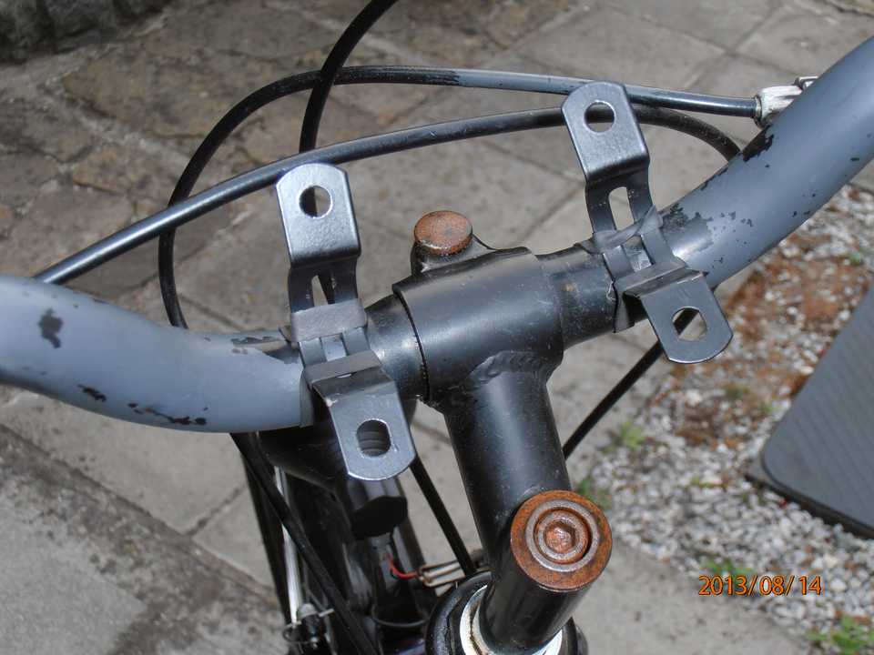

А это простейшее крепление для самодельщиков. Резинки подбираются "под раму" или "под руль". желательно несколько. Если загнуть концы железок(на фото), то через паролончик (или кусок кухОнной губки) жены, резинками от бабушкиных бигудей можно крепить навигатор/смартфон
Комментарий к файлу: Простейшее крепление на трубу

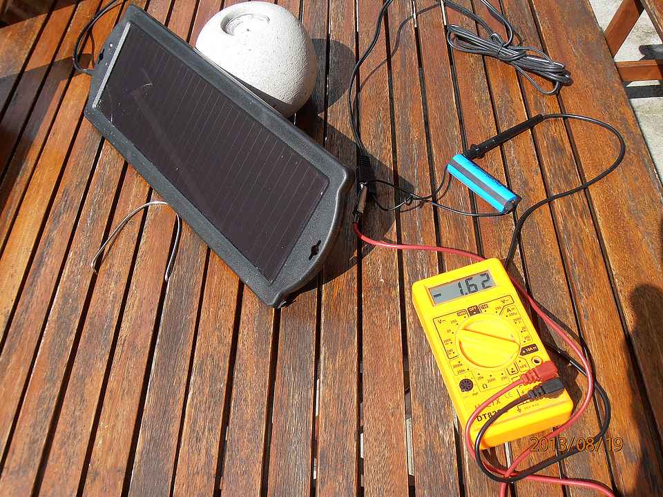

Ложка дегтя в сторону солнечных панелей. Когда пробовал заряжать смартфон от 18650 элементов, то в конце третьей зарядки обнаружил, что напряжение в акке(синий из шуруповерта) упало аж до 0,3 вольта(вот оно, последовательное соединение!). В нормальную зарядку не захотел "совать".
Сегодня с 3 часов дня подключил его к старой солнечной батареи напрямую. за первые полчаса напряжение выросло почти до 3 вольт, да так, практически, и остановилось. К вечеру было 3,16 в. "живой" получается аккумулятор.
А вот солнечная панелька, видимо, большие токи выдавать не может. Значит в Автономе непригодна!
Возьмите нормальные солнечные панели и они будут выдавать сколько нужно.

Да, солнечная панелька у Алекса маловатая, а емкость аккумулятора для нее великоватая...

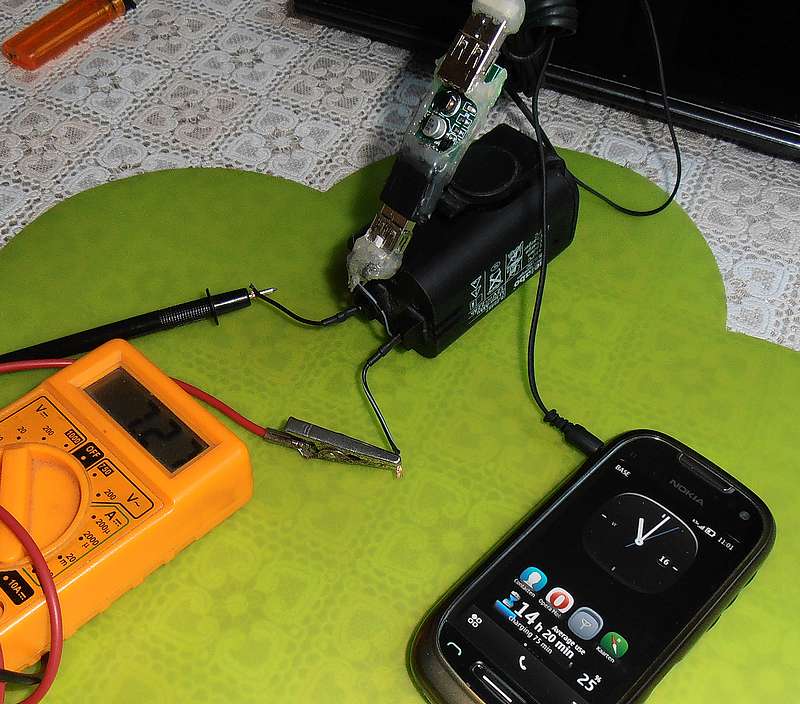

спасибо, Гек! Не знал, что "Нувифон" может работать от 3,7 вольт!

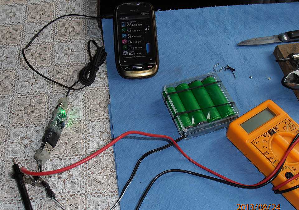

Я писал, что купил 8 металлгидрит акку. ЧЕТВЕРТОЙ Зарядкой от этих акков зарядил и свой(разряженный в "хлам" Аксус). Потом была еще и ПЯТАЯ !!! зарядка смартфона. Сейчас заряжаю батарейки для след. использования(долго получается по две штуки, надо фирменную на 4).
Спасибо, botas за подсказку на солнечные панели. Только в эксперименте над батареей литий-ион от электро инструмента, не хватит никого терпения и солнца, чтобы получить хороший ток. Не найти в средней полосе столько солнечных часов! Поэтому на электромобилях только по югам и ездят. :D
Вот теперь вопросы, которые остаются для меня без ответов-
1. Какой реально ток нужен для зарядки 7,4 в., 2,2 ампер.-что выдержит его из "домашних" приборов.? Хотел два параллельных 18650 зарядить. Конечно, я не рискну совать его в ноут в ЮСБи (да и в походе его не не будет).
2. как заряжаться от велогенератора
на сегодня хватит
Комментарий к файлу: 7.4 v

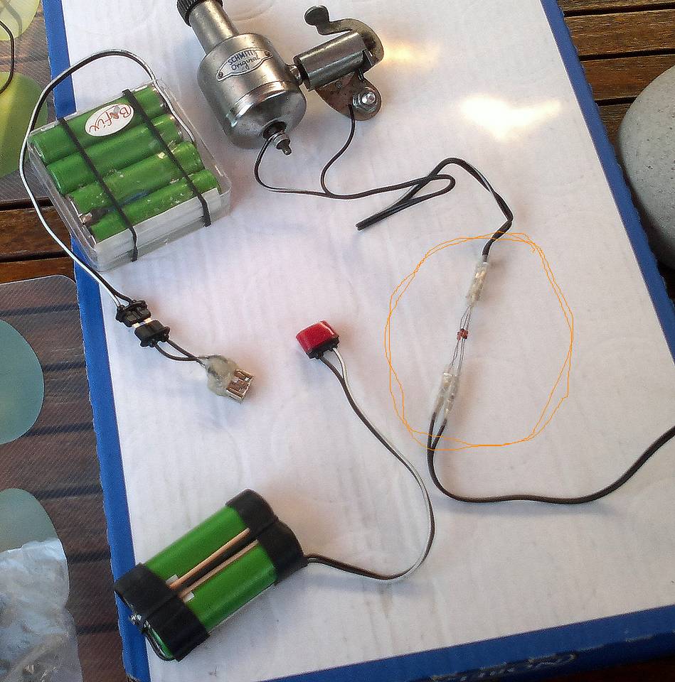

botas писал(а):
2. С помощью вампирчика с того же сайта - у него есть отдельный вход для переменного напряжения с веловтулки.

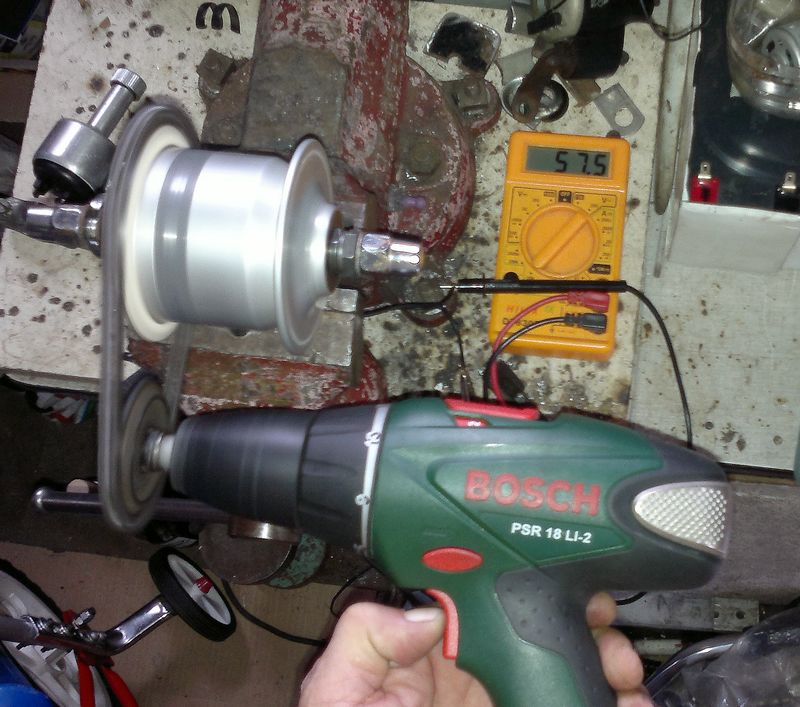

Вот я и подумал, что если к клещевому тормозу с двух сторон установить нормальные моторчики(например от дешевых "шуриков" на 3,7 вольт). Тогда Гек с горы может притормаживать такими "динамками". Далее идет "вампирчик" (или мостик с кондером). В зависимости от длины спуска получим неплохую прибавку к емкости "электрозапаса".
..." и грянул ток огромной силы-125 миллиампер"... -страшилка для радиолюбителей-семидесятников.
А я сегодня первый раз заряжаю смарт от сборки: два парал., два последовательно -4 штуки от ноута, литий. 7,7 вольт, емкость, я понимаю, увеличилась до 4,4 ампера. Заряжать батарею пока не придумал чем.
Фотка конкурентов внизу.
Комментарий к файлу: 1 мет-гидрид 2 электроинструмент 3 4,4 ампер
Комментарий к файлу: первая зарядка смарта "просадила" батарейку с 7,7 вольта до 7,3

Ботас прав, что в твоем случае поможет "Вампирчик v5 вело". Он сам рассчитан на зарядку от велогенератора, солнечных батарей, розетки прикуривателя, компьютера, а так же к нему можно докупить стационарную зарядку от 220в. А от "Вампирчика" можно заряжать практически всю портативную технику. Почитай сайт и форум этого дяденьки http://www.mobipower.ru/modules.php?nam ... le&sid=135 о мобильной энергии и множество вопросов отпадет.
Кстати, я как и ты тоже думал о превращении энергии торможения в электрическую :)
Кстати, литий не заряжай от чего попало, так как ЗУ должно автоматически отключаться при увеличении напряжения на аккум. до 4,3в (точно не помню). Внутренняя схема есть не во всех аккумах (в ноутбучных точно нет), да и не факт, что она отключит зарядку при превышении напряжения! А вот при падении напряжения ниже критического - да, должна. Короче, у тебя есть шанс как минимум испортить несколько аккумуляторов, а как максимум их взорвать :lol:
По ссылке почитай о зарядке лития как параллельно, так и последовательно и будет ясно, что небо не такое голубое, как кажется :shock:

...Там срачь на тему "аккумулятор против генератора", куча каких-то аббревиатур...
С другой стороны, есть заметки про зарядку аккумулятора за пару дней, но, опять же, КАКОГО? Аккумуляторы для света я повезу с собой.
Динамовтулка - это 6В 3Вт но вопрос на каких оборотах.
Зарядники телефонов - 5В 0,5А (должно потянуть), а вот зарядник планшета те же 5В но 2А (уже возникают вопросы)

для себя хочу выяснить насколько пригодны динамо втулка и(или) генератор(динамка) для подзарядки смарта. большей электроники "на борту" в многодневке и не надо.
Лампа со светодиодом (10 люкс) на мое удивление от динамок разгоралась почти плавно, а не стробом как от динамовтулки!?
Потому что 1250 об/мин это 20 об/сек, если там есть хотя бы два полюса, мигать будет с частотой 40 Гц, а глаз перестает замечать мигания уже с 25 Гц.
Штатные ролики у динамок 20 мм. диаметром.
Я насчитал 5 км/ч. Маловато для велосипеда.
Да, dim, проблема пока в оборотах. Я насчитал от дрели 1250 оборотов равно скорости вела 4,7 км.час. "Думаю" как придумать стенд для больших оборотов динамки и динамовтулки. Конечно, надо брать вел с динамовтулкой,к нему монтировать колесную динамку и на крейсерской скорости сравнивать мощность, токи, напряжение...
Пока сделал мост (даже не знаю что это за диоды, сколько держат), (в кружочке на фото), нашел раритет-динамку...
Комментарий к файлу: ..."и грянул ток ОГРОМНОЙ силы-125 миллиАмпер! "-страшилка из рижского Авиационного института 70-х годов!

Купил сегодня автомобильную зарядку с двумя выходами ЮСБи. 12-24 вольт на входе, 2100 мА выход. На данный момент это лучшая штучка из всего перепробованного. Для постоянки (от коллекторного мотора) надо будет подбирать вольтаж. Для динамовтулки есть "мост". Надо пробовать подсунуть "гене" сразу два прибора-смартфон и повербанк.
"прикуриватель" сделал из кусочка ПВХ трубки, пробки от руля и пружинки.
Комментарий к файлу: зарядка на два прибора
